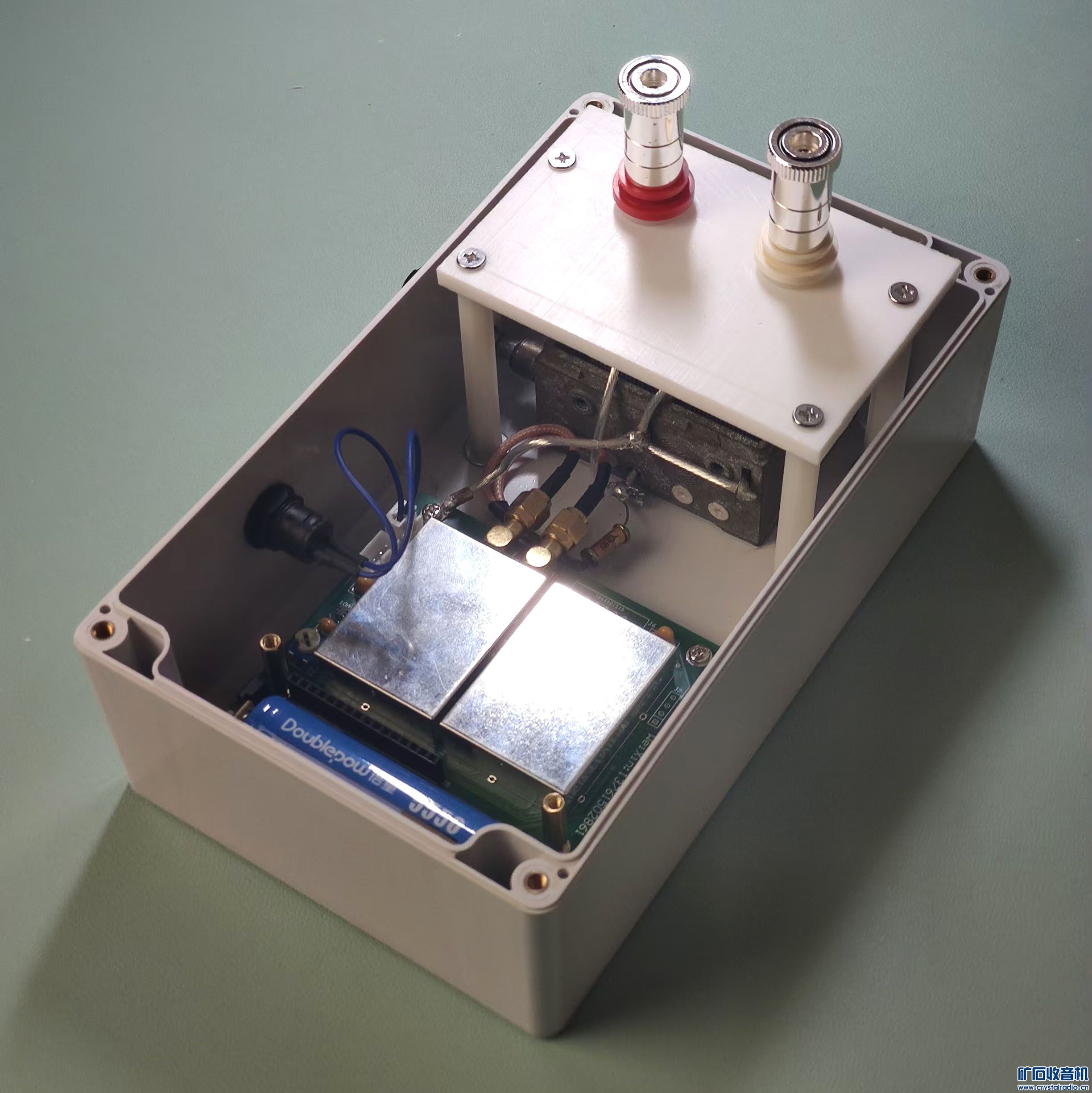

前段时间参加了矿友朱老师牵头的团购活动,从而购得郭老师Q表模块。致谢!

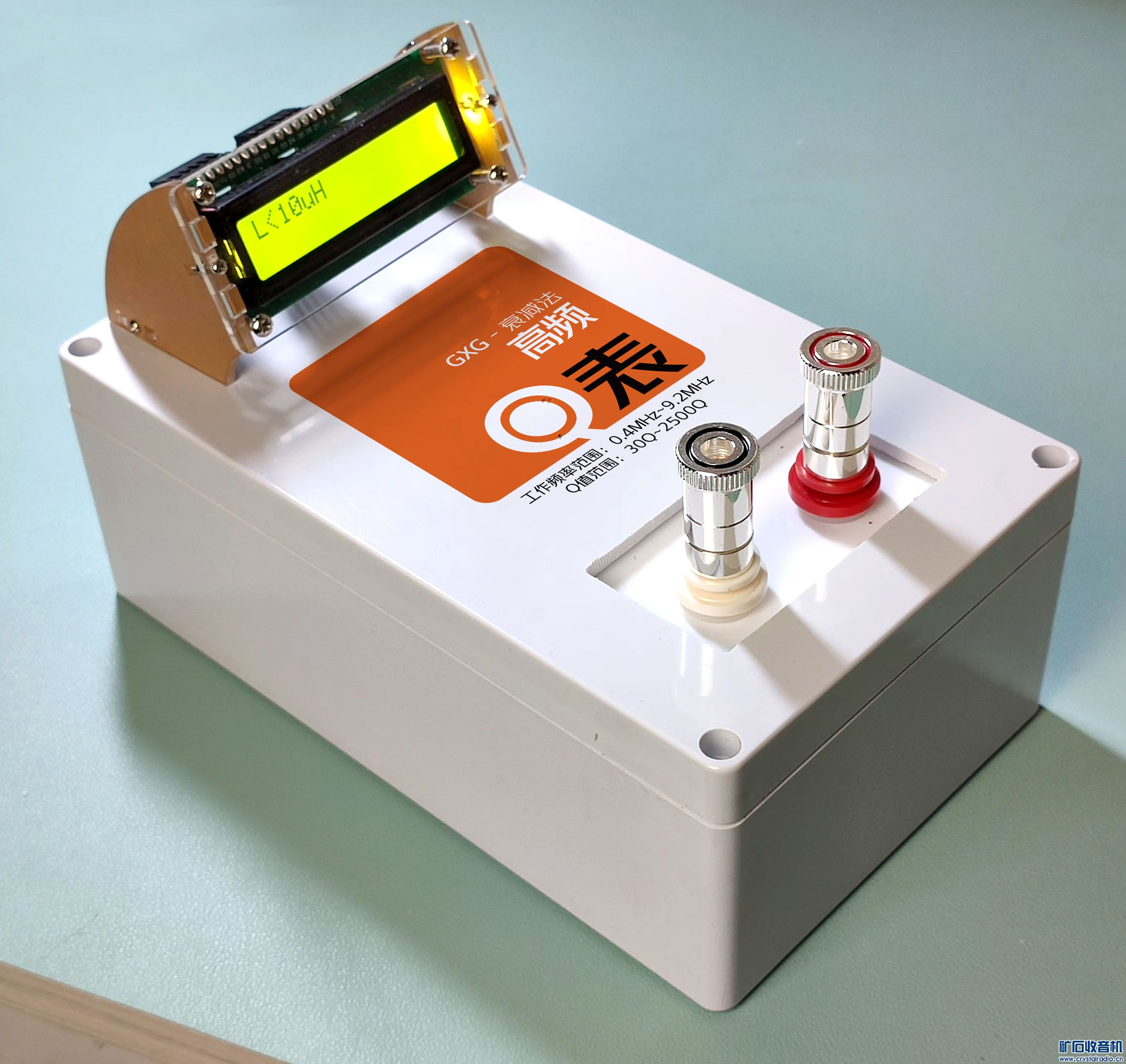

现已制作完成。Q表电路板和空气可变电容都装入ABS塑料盒内。 使用了LCD1602液晶屏支架,屏幕有个斜面,可视角度会好些。
给Q表做了装饰图形P了上去,到时候看看能否转印在外壳上。
先简单的用此Q表试了试手上的磁棒线圈,以后将用于磁环、大环线圈的Q值测试。

发表于 2024-9-19 10:42:21 | 显示全部楼层
633的时候还301,到1185就剩下87了吗?
 楼主| 发表于 2024-9-19 10:45:50 | 显示全部楼层
再往高频还更低,只是试试
发表于 2024-9-19 10:48:07 | 显示全部楼层
火星飞行员 发表于 2024-9-19 10:45
再往高频还更低,只是试试
有点疑问,最好能校验下。
一般的磁棒在2M一下,都得200左右。87有点低。当然这个和你用的线也有点关系,但总觉着偏低了。不知是磁棒的问题,还是表的问题。

发表于 2024-9-19 13:44:43 | 显示全部楼层
千赫兹的英文符号为  kHz   ,k要小写
 楼主| 发表于 2024-9-24 10:55:27 | 显示全部楼层
测了个磁环,电感为220μH
发表于 2024-10-7 07:29:53 | 显示全部楼层
测一个--直径1厘米管,0.5线,100圈。大家都按此标准制作,这样测试结果就有可比性 否则就是盲人摸象
发表于 2024-10-7 11:03:44 | 显示全部楼层
做得很工整、漂亮。
测量时线圈要离接线柱、后面的显示器远一点,最好不放在仪器上面,而是在接线柱这一侧的仪表外再垫泡沫。
