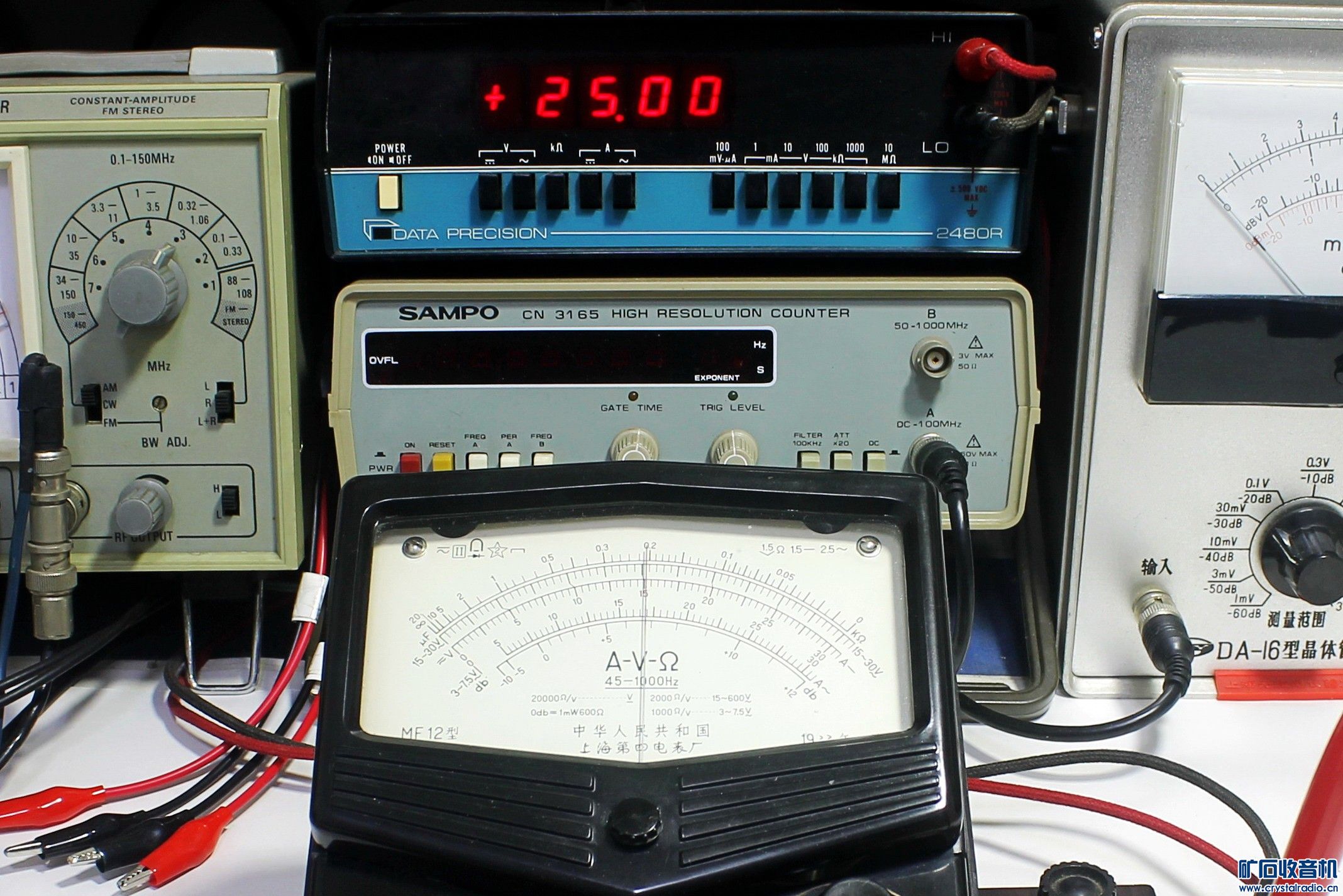

MF12万用表头失磁了,前年9月自制一台充磁机,表头充磁后灵敏度恢复正常。
放置2年复测各项性能正常,实践证明自制简易充磁机对失磁表头充磁是可行的。
MF12 DC50uA电流测试
MF12 DC25uA电流测试

发表于 2024-9-19 09:01:30 | 显示全部楼层
万用表上面的“SAMPO”品牌,我以前有一台收录机就是这商标。不知道中文名字叫什么。

发表于 2024-9-19 12:09:13 | 显示全部楼层
声宝,台湾的老牌儿公司。

发表于 2024-9-19 15:29:39 | 显示全部楼层
quexing 发表于 2024-9-19 14:46
在广东,SHARP,才叫声宝。松下的叫“乐声”,都是沿用香港的叫法。
可能同音吧。看最后那张照片。

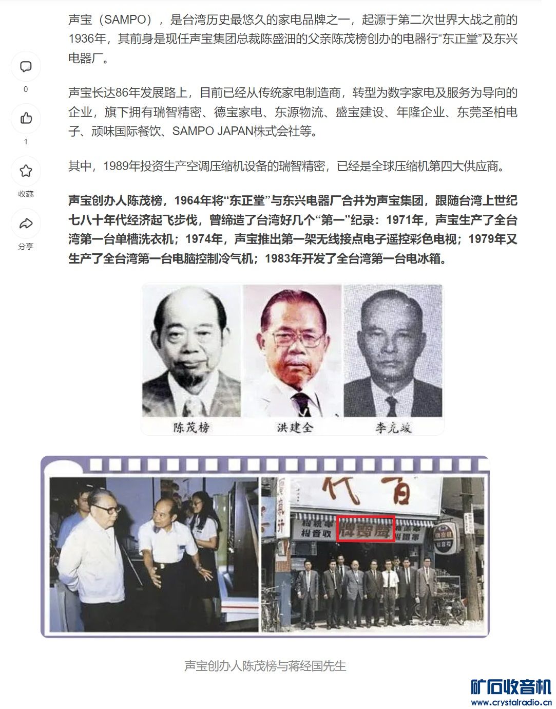

发表于 2024-9-19 16:12:46 | 显示全部楼层
老郑小烧 发表于 2024-9-19 15:29
可能同音吧。看最后那张照片。
现在才知道SAMPO与SHARP的渊源。
https://www.pcpop.com/article/946637.shtml
发表于 2024-9-19 16:18:46 | 显示全部楼层
被夏普背刺了
发表于 2024-9-19 16:56:47 | 显示全部楼层
一直以为SAMPO与SHARP是完全两家公司(看资料有合作关系),两个收录机我们都短暂拥有过。
台湾        Top
在台湾,聲寶股份有限公司(SAMPO)源自于第二次世界大战以前(1936年)的“东正堂无线电器行”。1950年代,聲寶陆续代理日本索尼(当时称“新力”,SONY)、夏普(SHARP)与东芝(TOSHIBA)等电器产品。1958年成立“台湾通信公司”,生产电话机等通信产品。到了1962年,成立“东兴电器”,开始生产黑白电视机。1964年,东兴企业与东正电器厂合并,改名“聲寶电器股份有限公司”,生产黑白电视机、电冰箱等产品。1969年,聲寶电器与日本夏普株式会社技术合作,生产彩色电视机。而目前夏普正式在台公司为“夏寶股份有限公司”(SHARP Corporation (Taiwan)) ,由SHARP与聲寶于1990年共同创办,负责进口与销售日本夏普家电产品。夏普的部分移动电话(GX-i98等)则由远传电信引进台湾。
·注释        Top
SHARP在台湾的分公司称为“夏寶”,中国大陆称为“夏普”;在香港则称为“聲寶”,与台湾的家电大厂聲寶没有关系。
http://baike.eepw.com.cn/baike/showedition/id/4206
