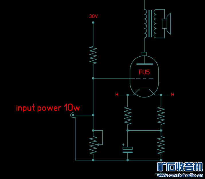

FU5 805单端
发表于 2024-9-19 08:44:13 | 显示全部楼层 |阅读模式
八月十五上胆图

栅流在么破?。。。

继续上图。突突突突突突

用阴极输出器配合阻流圈阴极输出,利用阻流圈的直流电阻来生成805的正偏压。阴极输出器对阻流圈的要求并不高,随手可得。

推动级可否用帘栅输入,阴随架构,以便与电压放大级直连
发表于 2024-9-19 21:36:16 | 显示全部楼层
下边这个输出功率2X10W,
刚好可以推动805。
发表于 2024-9-19 23:36:53 | 显示全部楼层
FU-5在0栅压时还有屏流,所以负栅压区可以利用一部分。以提高FU-5的效率。

是的,只要能够输出一定功率的前级都可推动805
805需要的输入功率6w起步,大一些更好,通常情况下电压摆副+-24v也就够用了。普通的晶体管OTL电路,只要能输出足够的电压摆副,稍加改装都可以当做前级使用。这个办法可以对比验证胆推的性能如何,简单实用

是的,“跨零”体操的范围更大,效率也就高了,但栅流的变化也会带来一系列变化,那声音就不好说了,很多右特性管子做单端时,采用的就是这个办法以提高效率,但声音不会太好,乙2状态大家都懂的是吧。

只要能够输出一定推动功率的前级都可以,架构选择面比较大,低阻输出是必须的,

只利用正栅压区,效率有些低了.......
 楼主| 发表于 2024-9-20 17:58:47 | 显示全部楼层
是的,效率确实有点低了,805这款管子先天就不是高效低碳户 ,想获得就得付出代价不是?:lo只用正偏区硬做甲类单端,保守的做法也可输出15w左右,也是蛮够用的了,所以牺牲点效率求靓声还是值得的。
805负偏区的可用面积不大,这也是805为甚而来的设制。当然了,为了大声,跨零经营完全可以,萝卜白菜各有所爱不是?
