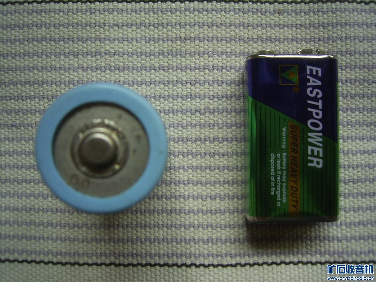

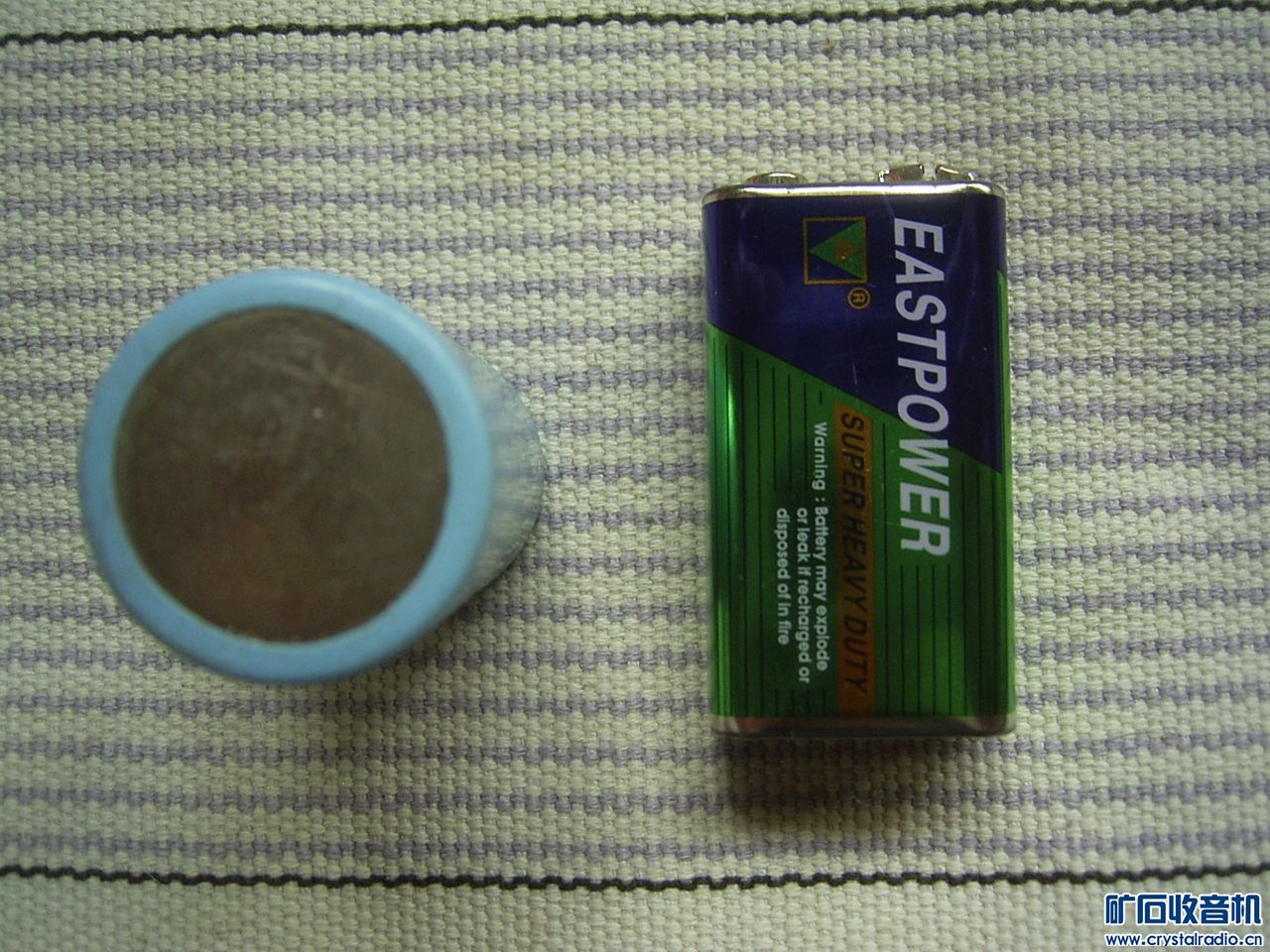

请教:2# 镍镉充电电池,正、负极间电阻小,充不进电,怎样可以修复?谢谢 !
发表于 2024-9-19 08:41:03 | 显示全部楼层 |阅读模式

镉镍电池的寿命一般为5年,无论使用还是库存,年数较长的就扔了吧
发表于 2024-9-19 09:09:58 | 显示全部楼层
应该是有点极间碰极了,一般是大电流冲击一下就行(12V电瓶打一下),再测量电阻值,正常了就可以充电。
发表于 2024-9-19 09:38:26 | 显示全部楼层
怼高压就行
发表于 2024-9-19 11:39:43 | 显示全部楼层
镍镉电池有记忆效应,换镍氢电池吧。
发表于 2024-9-27 17:08:00 | 显示全部楼层
ccczzzyy 发表于 2024-9-19 11:39
镍镉电池有记忆效应,换镍氢电池吧。
外行,镍镉电池耐用,用十几年都可以,镍氢不行!早早失效,且自耗电也大。镍镉少生产的原因是镉污染大。
发表于 2024-9-27 21:35:10 来自手机 | 显示全部楼层
没有的事,除非电池太差。很多质量高的,放10年都没事,一样用。
发表于 2024-9-27 21:41:45 | 显示全部楼层
不知道现在还有什么地方不能使用锂电池吗 干嘛还要折腾老旧的镍铬电池
