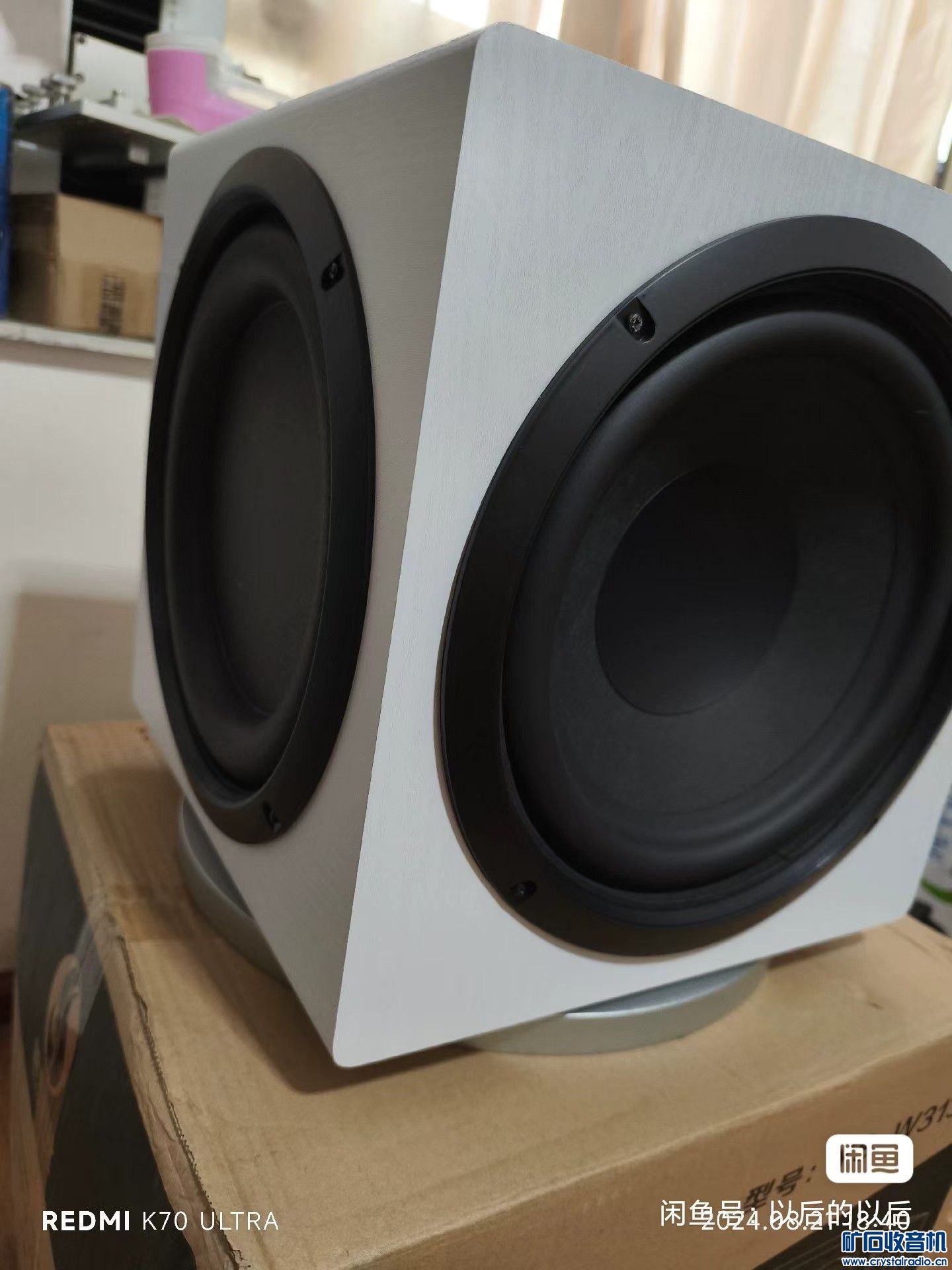

在听音位又测量了低音炮的频响曲线(距离2只低音炮2米2,等边三角形),如图。55HZ凸起是什么原因造成的?如果能降低到25HZ 该有多好啊!
能否通过给喇叭或辐射器增加配重实现呢?

你的这个低音炮曲线蛮好,低于50赫无意义。
啊?这样的曲线还好?55HZ的尖峰听着很顶,有捶胸的感觉

毫无意义,2层楼高的消声室,50HZ以下测试,都是不被认可的。50HZ波长6.8米了,你的测试环境能放得下一个波长?

小尺寸空间 如果不加吸音装置容易产生干涉,测试接收只要稍微移动位置 就会明显产生峰谷。
耳机不会明显产生这种现象。
发表于 2024-9-20 22:46:26 | 显示全部楼层
不排除是房间反射造成的,不要太在乎100赫之以下的测试结果,未必是音箱自身问题

单体喇叭自身的串联谐振,每个低音喇叭都有,频率通常在200Hz以下。
您是对,真可能是房间或摆放影响

记得总理版主有个精华帖,好像叫什么“正本清源”之类的,个人是非常认同的。其中有一句名言,好像是低音炮是响不了几声的,而您的炮的高端频率都来到了1000hz,几乎一直在工作。我看到楼主曾说捶胸。所以以下愚见供参考:根据主扬声器的大小修改分频点。个人经验,如果主扬声器的尺寸足够大,建议低音从160(甚至100)以上开始衰减。
