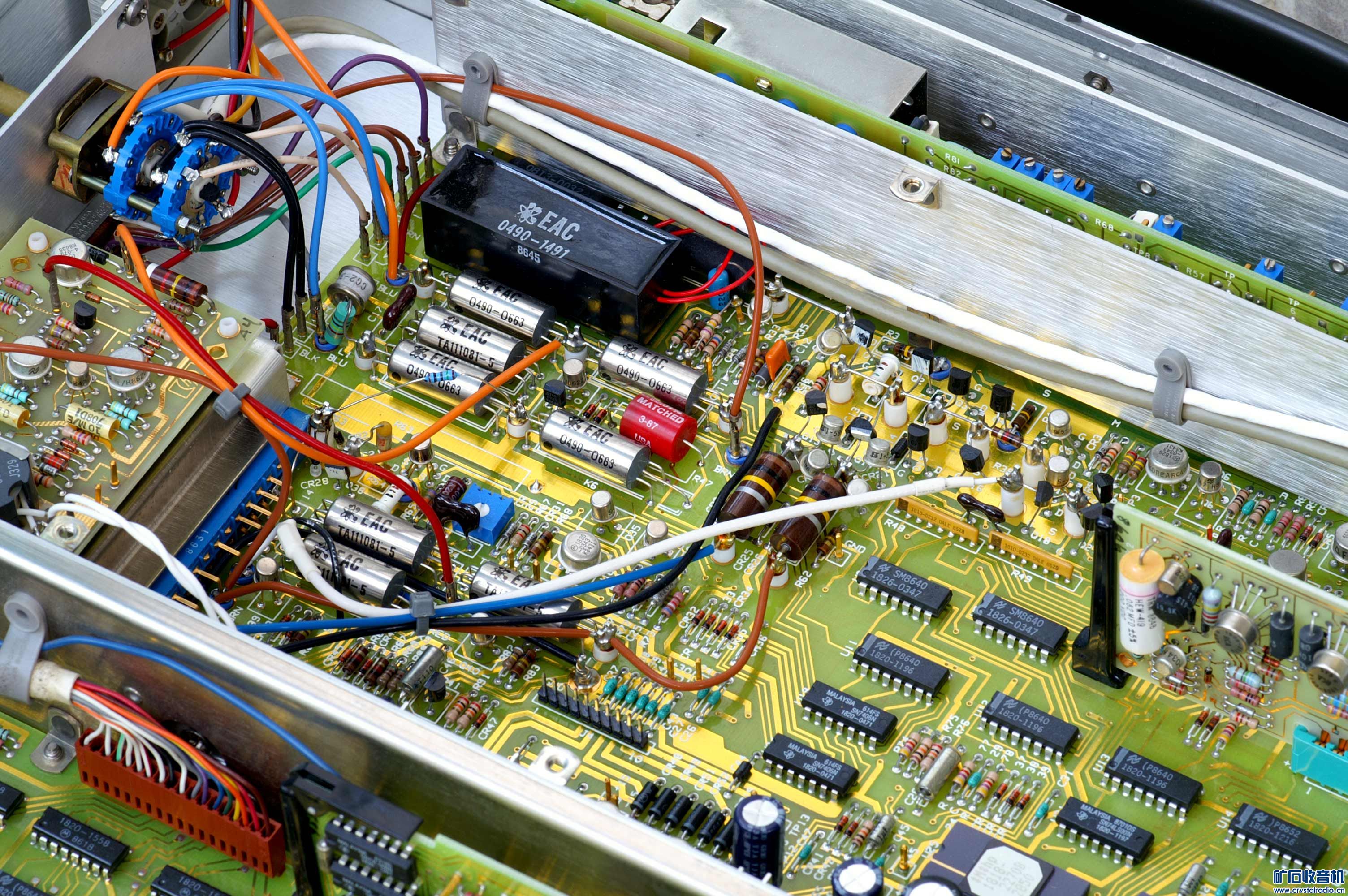

发表于 2024-9-19 10:00:27 | 显示全部楼层
海峰 发表于 2024-9-18 21:36
干簧管继电器 在民品中只有松下洗衣机电脑版上见过,不知它的触点导通电流有多大。
惠普(安捷伦)系万用表中很常见
*红色那个是*
小信号继电器触点容量一般不大,比如上面那个红色的

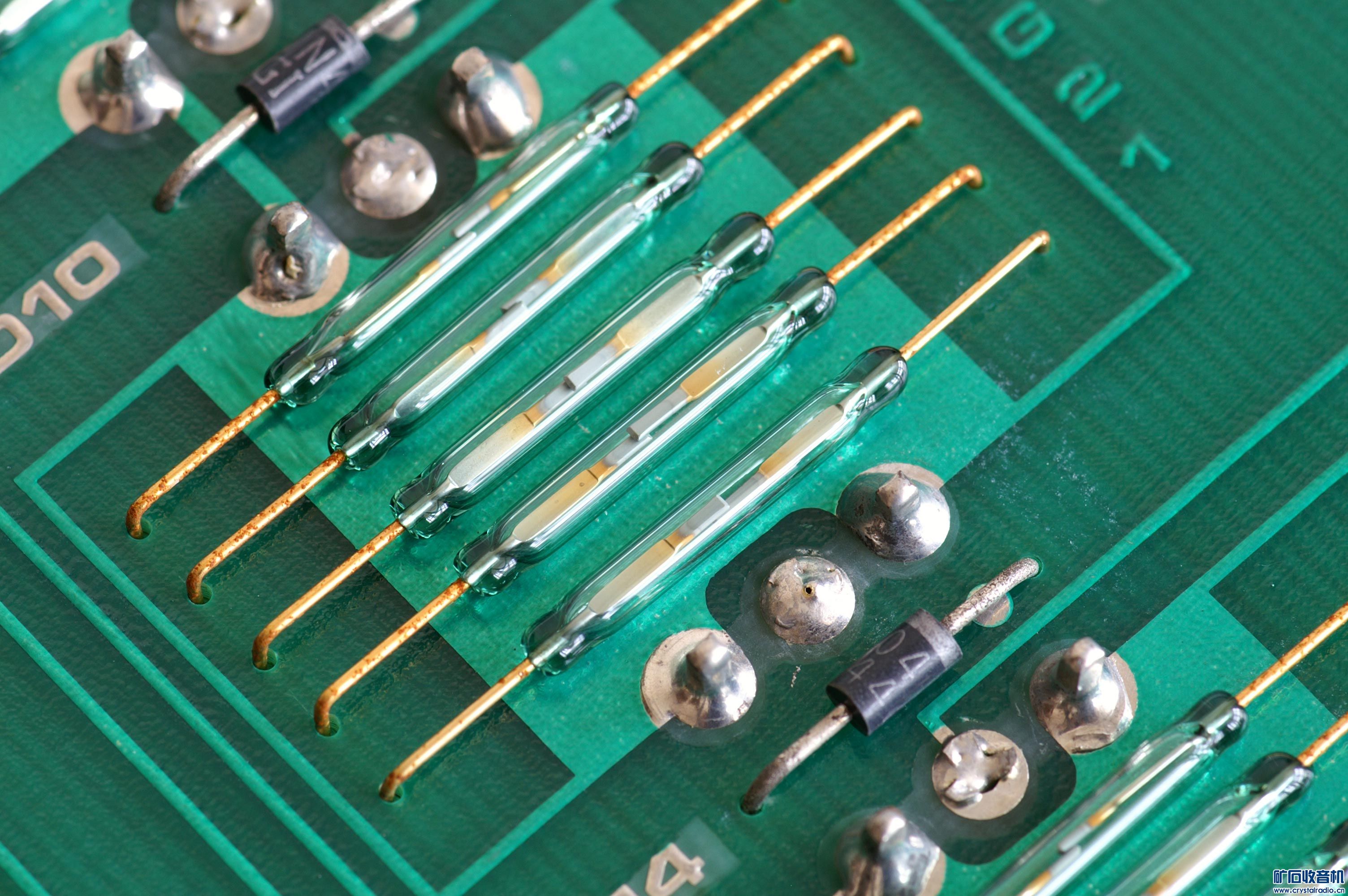

发表于 2024-9-19 10:10:15 | 显示全部楼层
不知道这玩意用在什么地方合适
我的万用表里有,它配了俩多路复用器,左边的就是干簧继电器的(红色),右边(黄色)是磁保持继电器的
另外干簧继电器还有一种形式
背面
特写

发表于 2024-9-19 19:41:11 | 显示全部楼层
不知图片所示的继电器是国产还是进口产品?
发表于 2024-9-19 19:46:04 | 显示全部楼层
5组常开触点,老外的这款干簧继电器牛逼克拉斯
