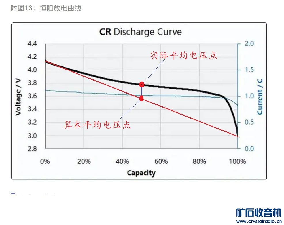

附图是典型的锂电池恒阻放电曲线图。
因为锂电池放电后期,电压下降速度较快,于是该曲线末尾下降较快。图中的曲线显示,算术平均值低估了实际放电过程中的等效平均电压。采用短时间定时记录当时的电压,然后计算出加权平均值,应该比较合理。
但是你的实际结果反而偏低就不理解了,估计是你的实验过程哪里出了问题。

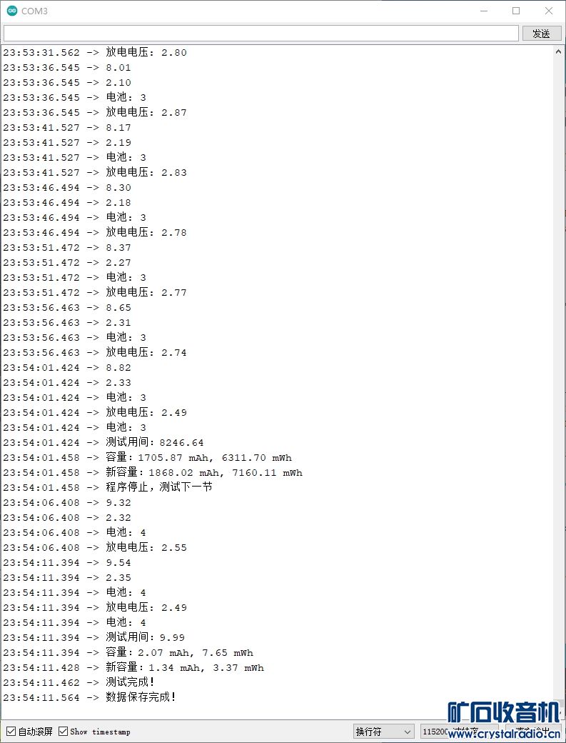

 楼主| 发表于 2024-9-18 23:55:41 | 显示全部楼层
新算法OK了,应该准了
根据楼上的,直接中值3.8来算也行
h=8246.64/3600
3.8/4.7*h*1000
1852.08226950354609927000
3.8/4.7*h*1000*3.8
7037.91262411347517722600
3.8/4.7*h*1000*3.7
6852.70439716312056729900
