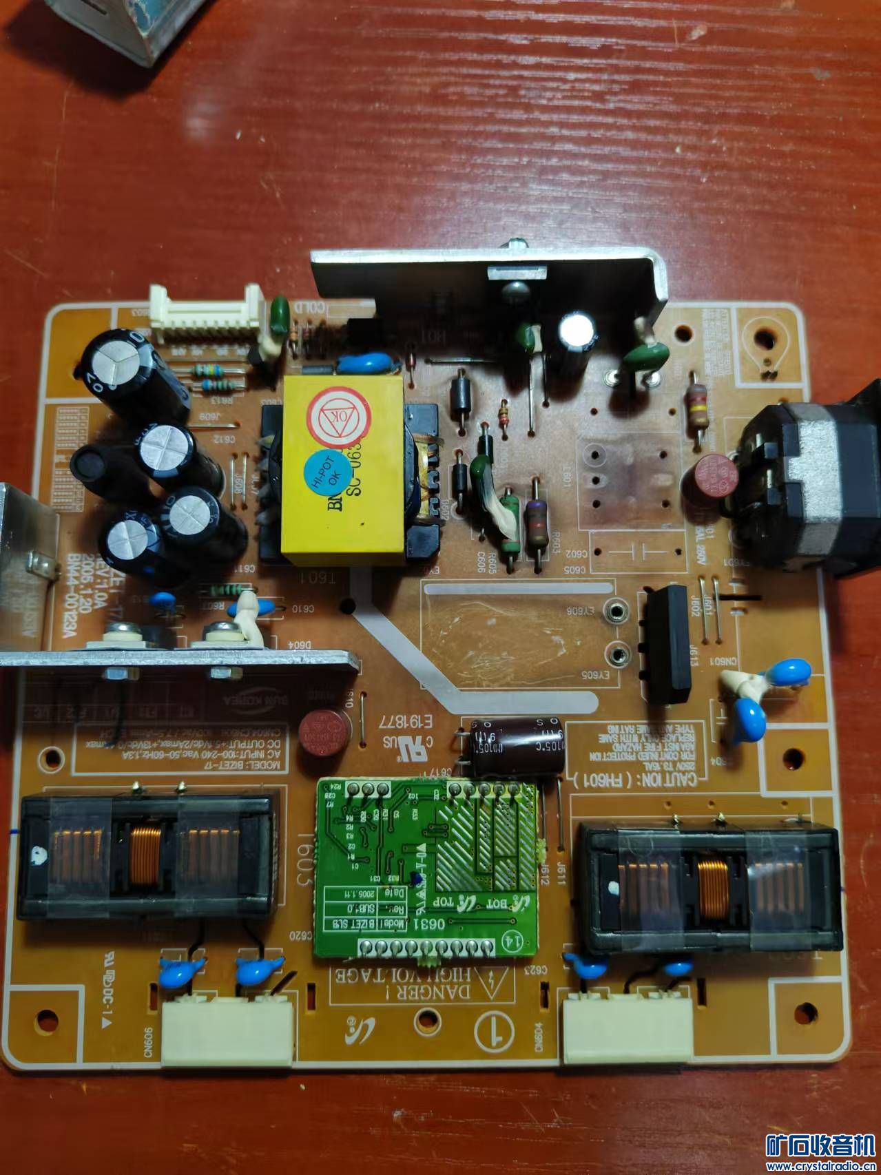

静极思动,好久没有薅羊毛了,想画一个PCB准备去打板,哪知一开电脑,显示器狂闪,这台显示器终究出问题了。这台三星19英寸的液晶显示器已经服役超过15年了,按理早该换了,因一直正常使用,就懒得换。现在液晶屏应该没有问题,估计就是电源板元件老化,修复应该没有难度,因此决定还是修复继续使用。

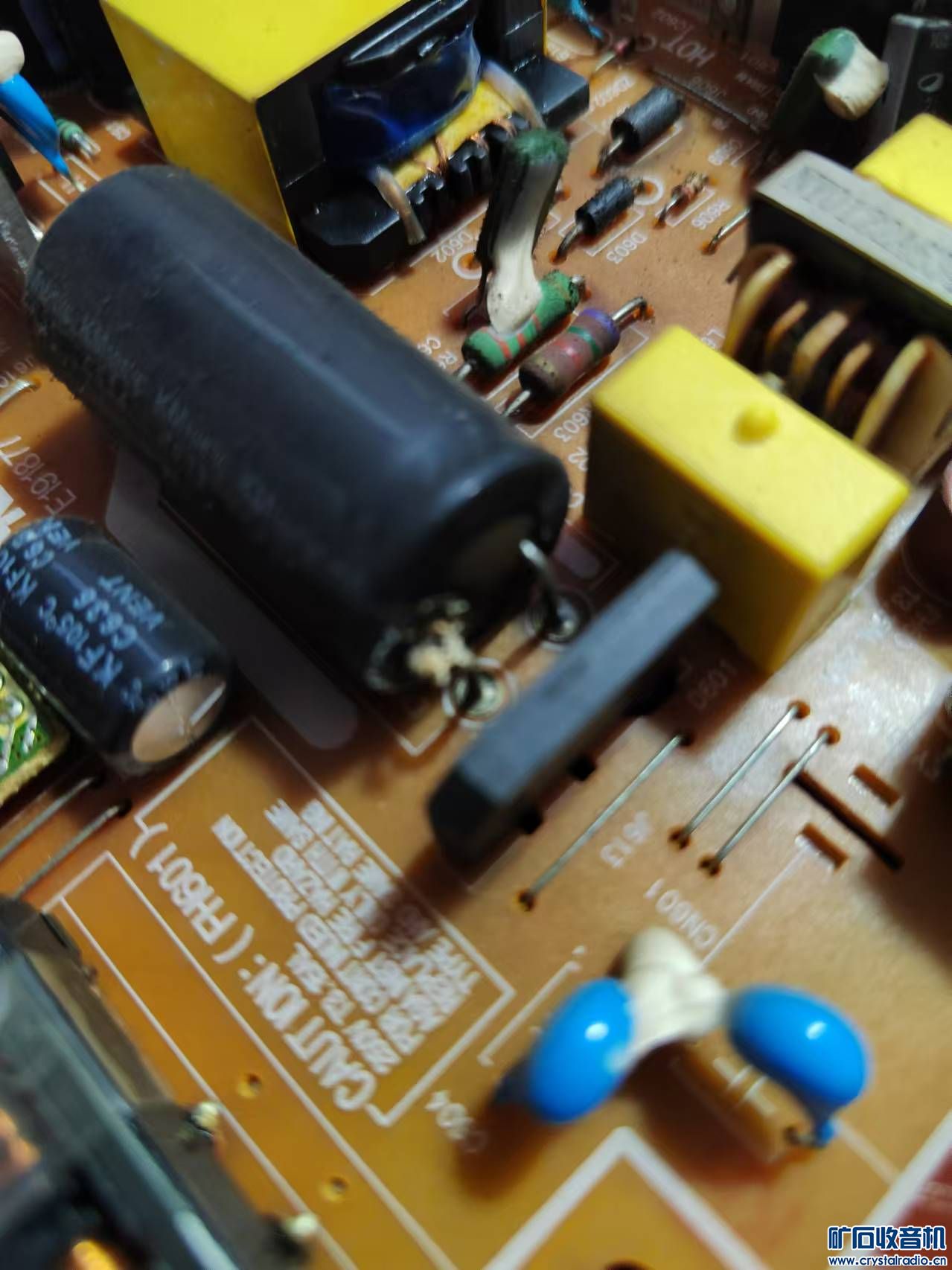

拆开看到的情况还是超出原先的估计,发现电源板上几乎所有电解电容都鼓包了,一个安规电容爆裂,另一个也失容,高压主电容(450V,最大的一个)有喷溅痕迹,共模电感烧糊但没有断。在路测扁桥正常,拆下有嫌疑的几个二极管测试也正常。然后利用已有库存把电容换上,高压电容、共模电感没有,就X宝下单了。网上下载了一个最接近的电路图作为参考,整个过程确实没什么技术难度。
有个问题想请教坛里的专家:两个安规电容分别设在共模电感前后,安规电容(X电容)的容量选择有什么规则吗?参考图上是相同容量,这里两个安规电容一个是0.22UF,另一个爆裂有点看不清楚,但依稀是0.75UF。手里有个废板,上面有两个0.1UF的安规电容,可以直接代换吗?

发表于 2024-9-18 14:34:04 | 显示全部楼层
  能狂闪,说明电源部分没有大的问题,换掉鼓包电容即可。安规电容可大可小。对于三星19寸,假如是个别灯管坏,拔掉一组也能工作。而其它品牌或型号必须两组灯管都正常才会亮。
发表于 2024-9-18 19:50:59 | 显示全部楼层
两个安规是同容量的吧,找耐压足够的上就是了。有料板直接搬就是啦,这机这部分已经不需要太多讲究的了
发表于 2024-9-18 20:36:00 | 显示全部楼层
只要耐压够就可以了。
发表于 2024-9-18 21:50:44 | 显示全部楼层
用0.1UF的完全没有问题,用大了反而不好。

 楼主| 发表于 2024-9-19 20:55:46 | 显示全部楼层

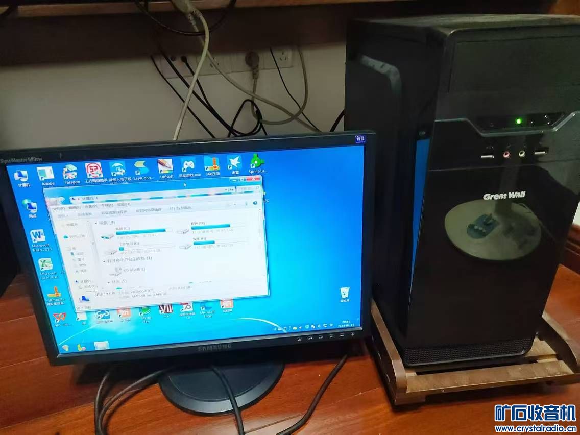

感谢各位的热心解答。显示器修好了。
今天要换的高压配件到货,一下班就很快装上,试机完全正常。看了一下面板背部标识,感觉挺有范,应该能再战15年。
