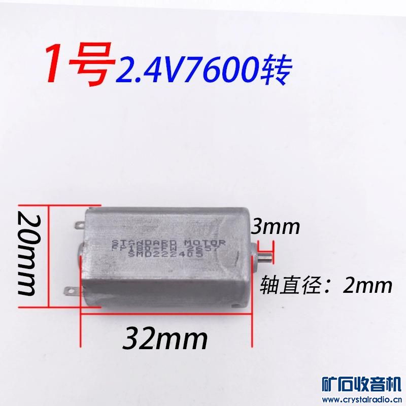

朋友从日本带回来,送我的飞利浦剃须刀非常好用,现今已使用12年了,今天突然发现,按下开关一转就停,拆开一看是个微动开关,应该是控制双稳态电路用MOS管再控制电机转动。先焊开电机线,接上一个发光管,按开关可以正常控制亮灭,怀疑是电机电流大保护了,然后,用电机直接18650电池串电流表测试,电流竟然达到540mA,量电机正负极电阻才2.4欧,应该是碳刷磨下来的粉末把整流子短路了。该电机碳刷位置没有开孔,没办法清理,只有两个螺丝孔和一个工艺孔,可否用针管打入酒精清洗?或者整个电机泡到酒精里,然后晾干再用。有这样干的坛友吗?

已经搞定!里面到处都是碳粉,用酒精棉球清洗了好几遍,把整流子、碳刷支架都清理干净,然后在铜套涂了一点油,仔细装好,用一字螺丝刀封住端盖,再试电流已经是230mA了,装机按开关正常使用。

电机的后盖是可以打开,怀疑电刷有问题就得打开检查。这不还是CHINA产的剃须刀么?
宝上有卖几块钱:
发表于 2024-9-18 12:06:31 | 显示全部楼层
用斜口钳子可以打开电机四个位置,打开修理电刷,修后恢复即可,此种剃须刀我修过,一定细心操作。否则恢复不了可别怪我

如果电池/电路没问题,一转就停一般是电刷/换向器过度磨损的表现,我遇到好几例。

灌满无水酒精,晃荡清洗一下看看,无效的话只能拆开,也可能电刷、换向器磨损了~换新的来得简单。
