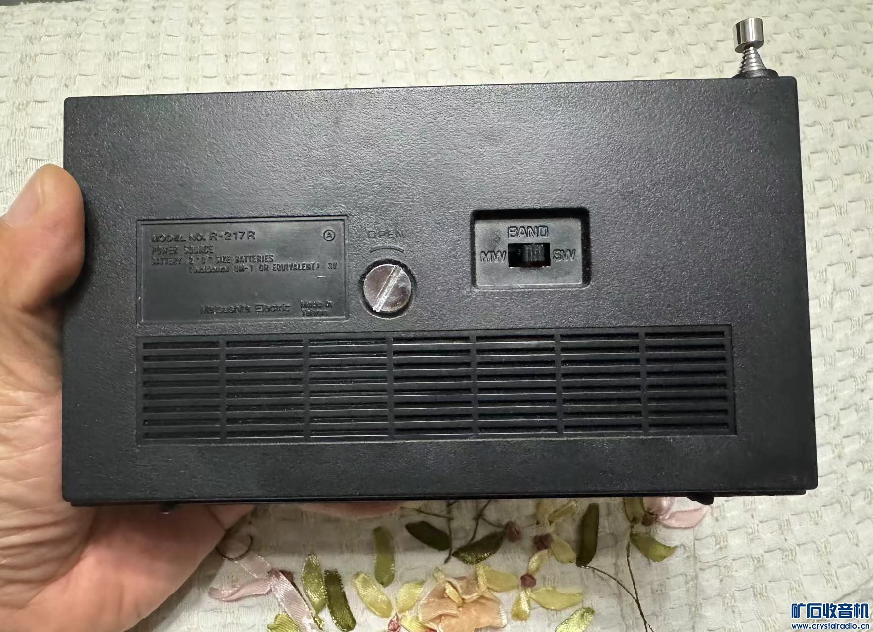

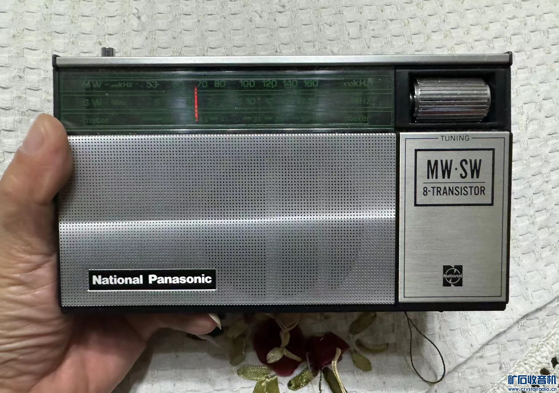

松下中短波两波段收音机R-206

好漂亮的机器

我也有个松下双标R-217R,台湾生产的,朋友送我的,灵敏度很高,短波晚上密密麻麻都是台,真所谓一动一个台,就是原喇叭音质不是太好,换了个同尺寸的索尼喇叭,音质好不少,变得耐听,高音清晰。

喜欢它的短波频率比较宽,5Mhz-18Mhz,常用频段全了,就是调台有点费劲,没有微调,一动台就跑了。

绿色的度盘看起来有点费劲,指针倒是蛮显眼。

我的206不换电解电容也能正常收台,感觉也不错。但拆下电解电容用电桥测全部低效,换成红宝石电解后,灵敏度和音质明显提高,没有比较就没有鉴别!二十年以上的电解电容没不变质老化的,这是其化学性质决定的。能用是一回事,达到最佳是另一回事。

我曾做过换各种电容试验,即电解、钽、固态甚至电脑主板显卡上的层叠云母电容换到收音机上,都能提高老日机的性能,但都达不到原机电解电容那种甜润的声音,最好换成原机品牌的电解感觉最接近原厂的性能。不过滤波电容用固态电容,感觉噪音略小一些。波段开关喷40等清洁剂只能短期解决接触不良,最好拆开用牙刷无水酒精刷触片,尽量不用砂纸,因触片是镀银的,打掉露铜后容易氧化造成接触不良。洗净后在触片上涂一薄层电位器触点脂(不是润滑脂)。保证波段开关长期可靠。以上个人观点,仅供参考
