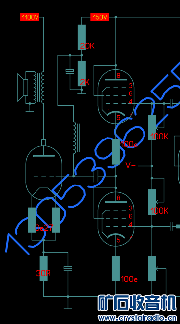

FU5尽管不需要较大的推力,但它的栅流会消耗前级的推动功率,牛推,阴极推都可行,效果千差万别,右特性管子做单端比较难搞,对于前级来讲有点难度。
都是大管子,FU13.FU80之类的左特性管子,相对来讲更容易搞定,本地朋友有喜欢玩大管子的,也有做过FU5单端的,或许各种原因吧,听感毫无波澜。萝卜青菜各有所爱,胆机总是出声容易靓声难,祝楼主早日获得心仪胆机。

感谢老师指点,单端805装好过,由于噪音大,想重来。试机时,感觉805像大力士,印象深刻,所以不死心。

客气了,咱们这爱好可是真正的好!不能亏待自己,上个图您参考下,前级给客户开发的,暂不能展示,给您参考中后级,这样用sepp推动,算是比较好的方案,不用牛成本低、指标可待,虽略显复杂,但效果可以,做胆机最好不要按图索骥,自主一些会更好。
注意;这是多年前老图,细节还没修改,如直接用这个sepp中间输出,一给FU5固偏,二再使用交联电容(10uF/400V),仅供参考,助您成功!

噪音,看是哪一类的噪音,都有应对方法,最常见的来自点灯丝和高压,也有纯物理的噪音,多数是低频噪音,也有自激引起的噪音,得对症下药

805单端灯丝尽量直流,纹波尽可能低,6J8P灯丝建议用直流供电。
发表于 2024-9-18 08:35:41 | 显示全部楼层
另外,高压,中压,滤波要做好,尽可能降低纹波带来的噪声。

是的,805单端,单端、、、直流点灯是控制底噪最简单直接的方法,也是商业机的必用计。控制单端机交流点灯的噪音比推挽机的难度大不少。
