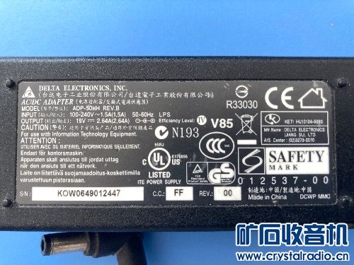

老华硕笔记本上的适配器,输出19V,年代久远,线长1.8米,做工尚可,能耗等级4级,效率很低。
实测空载11.8毫安,输出28W时消耗33W,效率大约85%,功率因数只有0.58,持续几分钟时间,外壳暖手。
看来该扔了…

我发现很多笔记本电源都台湾企业代工,台达,全汉,康舒,光宝…
台企最早同美国计算机企业合作的。勤劳的台湾人。另外,这么小的功率和这么小的体积,这个电源的效率已经挺好了。

你不了解内部结构,暖手很正常,正牌货都是这样子。里面一般四周都是大块厚铝片,整流管,电源管都拧在上面散热,不热就不正常了。台达的电源盒质量还不错,这个应该是超薄本子的电源盒。

功率因数只有0.58 ------ 怎么测出来的?

根据电流和有功功率算的,我的计量插座支持。

老华硕超薄本的适配器。

谢谢。听你这么一说,那我就留着,不扔了。

便宜的功率计插座都能测这个
大部分笔记本适配器尺寸小的,都是无功率因数补偿电路的反激式开关电源
上次看有一些电源用了TEA2016AAT+TEA1995方案,虽然已经不是最新方案,但效率提升许多,很小的尺寸和自然散热,都能轻松上120W

看到那么多的认证标注,电源应该不错,尤其是早年的产品非假洋鬼子能比。

电源不错的,还有利用价值。

台达做的,早期很多笔记本的电源适配器都是台达做的

我也有个这样的暖手宝

比山寨的3842做的好多了
