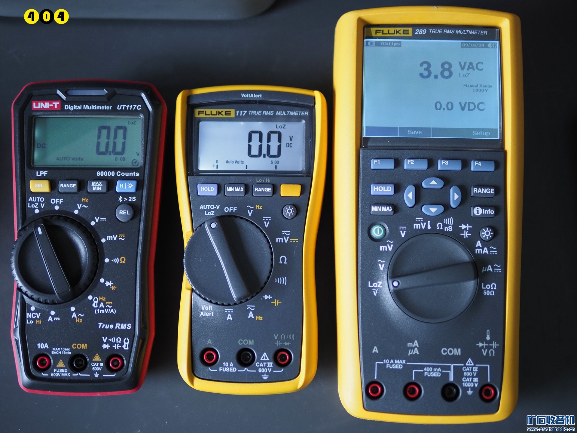

你的万用表什么型号?发张图片看看,低阻抗低到了什么程度?

发表于 2024-9-16 13:12:03 | 显示全部楼层
这是fluke289说明书里的原话:
要消除杂散电压,仪表的 LoZ(低阻抗)功能在整个导线电路上提供一个低阻抗,以便获得更为准确的测量值。
不过也有相应警告:切勿使用 LoZ 模式在可能会被本模式的低阻抗(≈3 kΩ)损坏的电路中测量电压。
我一般用来给大电容泄放残留的电或对电池进行简单测试
发表于 2024-9-16 13:22:15 | 显示全部楼层
手里三块有 LoZ 档位的表,测试 10V 电压时电流约 3mA,也就是输入阻抗大约 3.3k 的样子。
另外还有一块高美的表,有一个可选的 1 兆欧姆输入阻抗的交流电压档

发表于 2024-9-16 15:05:39 | 显示全部楼层
sun10851 发表于 2024-9-16 14:42
低阻抗电压档位 ------ 头一次听说!我的理解,电压表内阻越大越好。
电阻越大越接近理想电压表。但是电力上经常有感应电之类不能带载的电压,用内阻大的表测出来的数值不符合使用意义,就要用一个低内阻的档故意拉大电流,减少电压表的分压,比如测市电的感应电,电流一大,电压表那小小的内阻分压就急剧下降,继而能定性估计是不是感应电。
类似的有用电流档测量短路电流估计纽扣电池是否坏得厉害的
发表于 2024-9-16 15:10:09 来自手机 | 显示全部楼层
最常用的场景就是电工检修线路时经常碰到的感应电,还有就是比如一些外壳带电,是静电感应电还是漏电!个别时候,也可以检测各类电池是不是虚电。感应电或者个别虚电的电池,在低阻抗下,会原形毕露!
发表于 2024-9-16 15:12:03 | 显示全部楼层
