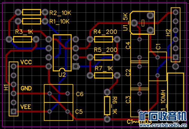

混沌电路可以产生十分奇怪的波形,这些波形被称为“混沌吸引子”。混沌现象是普遍存在的,例如一个设计不好的振荡器,在不合适的工作点,就可能产生混沌现象。自然界钟混沌系统普遍存在,不过迄今为止,人们研究过的混沌系统还是很少的。

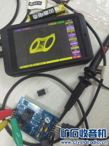

本次实验的电路是著名的蔡氏电路,该电路是一位中国科学家发现的,是大学物理中常用的混沌演示电路。本人画了一块电路板,等到jlc电路板到了就开工。[img][/img]

发表于 2024-9-22 14:25:59 来自手机 | 显示全部楼层
有点不懂,5k的可调电阻在电路中起什么作用

 楼主| 发表于 2024-9-24 08:54:15 | 显示全部楼层
调节混沌吸引子的形状
 楼主| 发表于 2024-9-24 08:54:43 | 显示全部楼层
现在电路板已经邮回来了,正在焊接中
 楼主| 发表于 2024-9-25 09:56:40 来自手机 | 显示全部楼层
成功了,这个电路只能用NE5532
