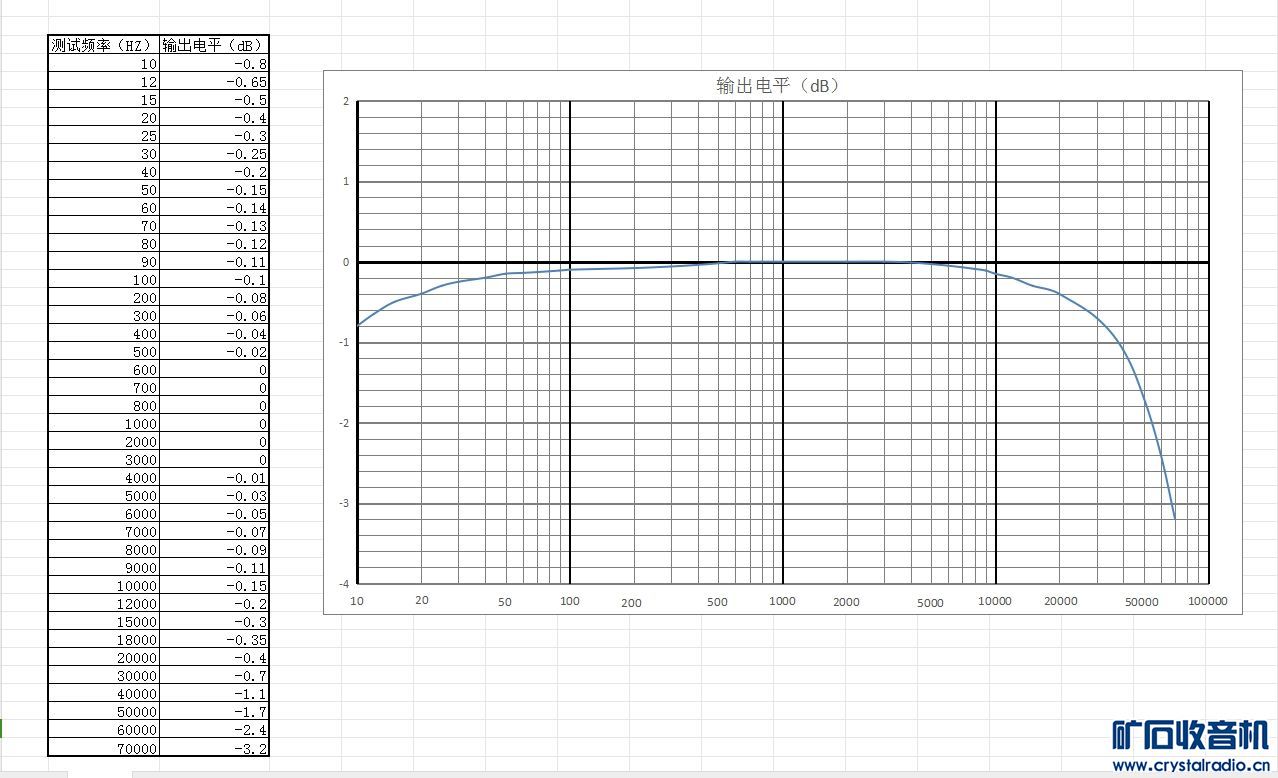

第一张图,是前段时间使用信号发生器和毫伏表测试的表格,生成的频响曲线。
后面两张图,是虚拟示波器测试的频响曲线,现在有各问题,这两者差别比较大,应该以那个测试方法为准?
图片上面箭头指示的地方,是不是常说的谐振频率,在峰顶和峰谷间,随着谐振频率高低的不同,形成一段峰谷峰顶?

你首先要刻度一致。一个0.2dB一格,一个10dB一格。你比什么?
测试条件是,同一个输出牛,10K:8,推挽,每臂接5K电阻,次级接8欧电阻,连接方法看下图。
我想知道的是一个是从6KHz开始下降,一个是从40KHz开始下降,这也相差太多了吧。

这应该是测试误差吧,刚才又测一下。

发表于 2024-9-15 20:44:13 | 显示全部楼层
茹祥臣 发表于 2024-9-15 18:18
这应该是测试误差吧,刚才又测一下。
我以前用这玩意时,也是感觉每测一遍 都不一样
个人感觉,以信号发生器和毫伏表为准。
前提是信号发生器和毫伏表的频率响应满足测试要求

信号发生器是30M的,正弦波在测输出牛范围内,波形不变形,方波大于1MHz以后开始有点变形。
毫伏表原来查过说明书,最高频率肯定大于50KHz。
按理来说,裸测输出牛,信号发生器输出端有20伏交流,毫伏表做参考应该更准确。
这个虚拟示波器也是今天下午刚到,用的还不熟练,有空再多测试一下,再确定吧。

测到100KHz以上,主要是想观察一下谐波频率范围。虽然在听力范围之外,但是这和方波的上升沿以及振铃波形有关。这个我也不是太懂,有人能够完整描述他们之间的关系。
以前一直以来的笨办法,就是使用信号发生器和毫伏表测关键频率点位的电压,带入EXCEL表格来生成,觉得没有直接的设备扫描来的直接。
频响曲线,还和阻抗曲线有关系,可以推算出阻抗曲线。
论坛上很多人的听力在高频段估计不超过13KHz,有句话:可以不用,不能没有。
关于仪器的杂散参数,有时间多测几次判断一下吧,我甚至觉得和软件版本或者硬件本身设计有关,最近半个月一直都在查这款虚拟示波器的相关应用,很少,只能自己吃螃蟹了。
6KHz开始衰减,一楼第一张图片,从这个频率点,开始走下坡路了。

发表于 2024-9-15 22:20:10 | 显示全部楼层
茹祥臣 发表于 2024-9-15 22:04
测到100KHz以上,主要是想观察一下谐波频率范围。虽然在听力范围之外,但是这和方波的上升沿以及振铃波 ...
6k开始没错,但是要到-3dB才算的。你这个远没达到-3 。
我的看法是这种虚拟仪器毕竟比不上那种大的仪器,价格摆那里呢。
虚拟示波器我没用过,但是那个小频谱仪,和安捷伦的频谱仪我是比较过的,不是一个量级。所以我的看法是供参考。
