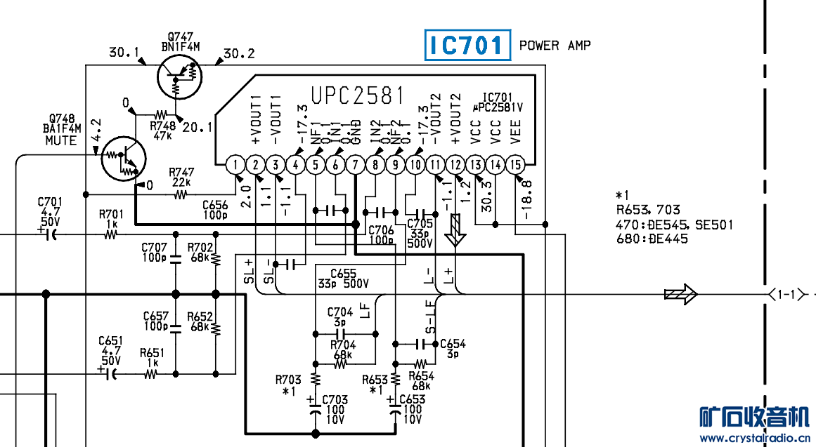

谁有UPC2851V的内部电路图
通电没电压。这是用万用表测的电阻值。是不是静音打开才有电。
发表于 2024-9-15 16:32:54 | 显示全部楼层
是不是静音打开才有电 ------ 一般不是!静音只控制交流信号,不控制电源。

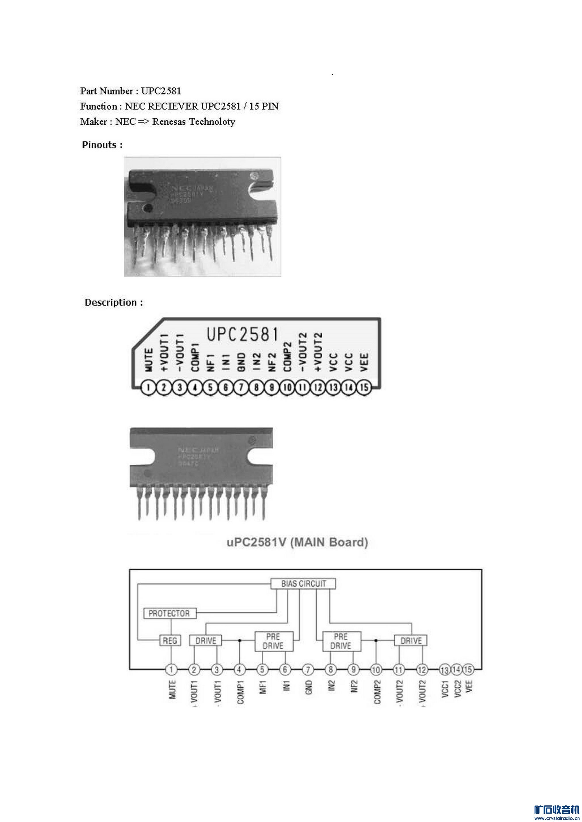

有个2581V
发表于 2024-9-15 18:52:48 | 显示全部楼层
也是UPC2581V

可否把UPC2851V的datasheet贴上来?
 楼主| 发表于 2024-9-18 15:44:38 | 显示全部楼层
这个UPC2851V前置挺怪的。静音不打开。COM   4脚10脚有42V电压。其他没工作电压。2脚接一只22K电阻到B+。1脚2.3V。就打开了静音,电压全来了。奇怪的是大管的静态电流只有10MA。
不打开没电。
