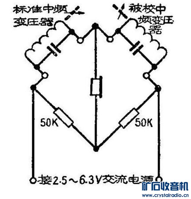

那位老师会玩这个,讲讲。

      不知主楼从哪里得到的资料?本人认为实用意义不大。
     中周的调试的两个重要指标一是谐振中心频率,二是有载Q值。此电路若采用50Hz交流电供电,中周的感抗只有几欧姆,是否处于谐振状态,对中州的感抗影响也不大,所以无法得到备调中周的谐振等于标准中周的谐振。
     即使信号源的频率等于标准中周的谐振频率,也很难保证备调中周的谐振频率等于标准中周的谐振频率,应为两中周的谐振频率相等时,Q值未必相等,导致谐振阻抗并不相等。
      不知此电路的设计者要通过此电路得到中周的那些参数?

1、标准中周与被校中周的绕制参数完全一样吗?如果不,估计很难做到电桥的平衡吧?
2、假设电桥已平衡,由于中周参数的不一致,未必处于最佳的谐振状态
3、信号源2.5~6.3V交流电源频率太低

“交流电源”通常指50Hz或者60Hz的工频交流电源,但是,工频交流电源直接接在两只串联的中周两端,中周会烧毁的。如果频率足够高,中周线圈的感抗够大,那么可能不会烧毁中周。对于比它的谐振频率低很多的音频来说,,调整中周的谐振频率,它对音频的阻抗变化和移相角变化都微乎其微,这样校准中周不可行。

这个图想到当然了,50Hz频率在中周上是严重失谐的,耳机没声音只能说明两个中周在50Hz的频率阻抗一致,不能说明两个中周谐振频率一致,因为哪怕同样材料绕两个中周,曲线也不可能完全一致,所以在50Hz下阻抗一致,在465k下依然可能差十万八千里。
如果把信号源换成465k还有可能,但依然很不好用,既然有465k信号源,直接用分压法配合示波器观察都比这个强

这个图在我印象中好像是60年代无线电杂志上的。用50Hz交流电调中周,嘿嘿,恐怕是凶多吉少。

串个1K电阻也能凑合。
要知道那时候爱好者的条件,能有个小变压器做交流信号源已经很不错了。这样测试至少能让两个网络在低频下基本一致,默认两臂使用同样的材料,那么在高频下虽然会有变化但不至于太多。因此这样调试后在电路中应该能出声了,有了声音至少就可以玩了。
