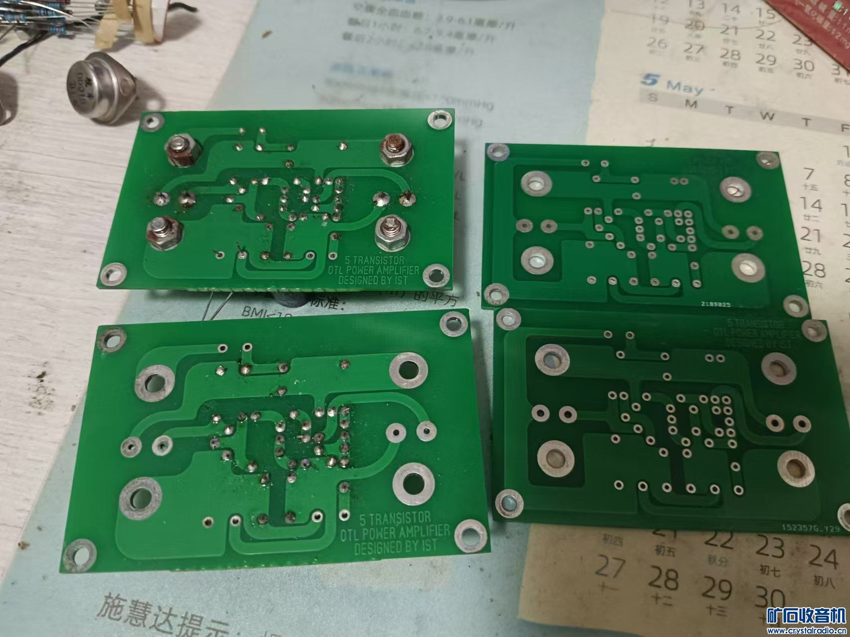

这两对板子应该是几年前我购买的论坛哪位老师的,一直放在抽屉里给忘了,如今搬家收拾出来了,想请问大家谁有这个板子的资料?电路图或者原帖。
一对功放管是3AD6,一对是DD01,推动管都是两只8550一只8050。
先谢过了。

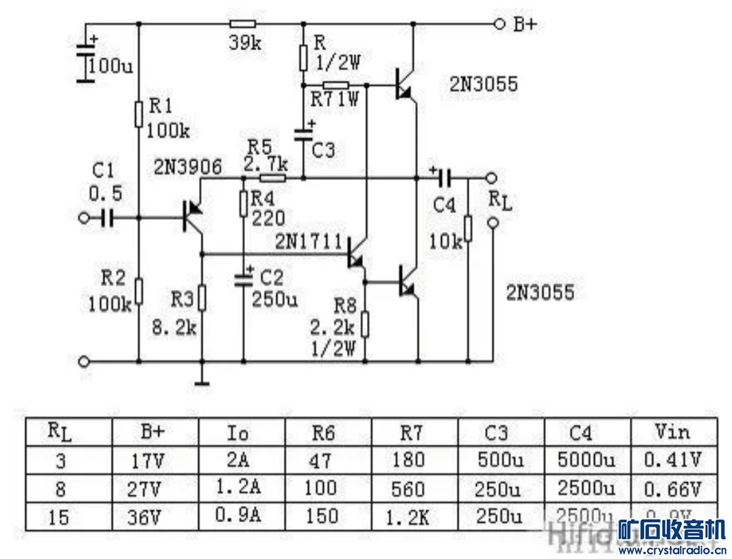

应该是这个电路1969甲类功放,只不过把硅NPN管换成了锗管,同时电源极性反接。
不好意思,看走眼了,电路板五个管子,而1969是4个管子。
