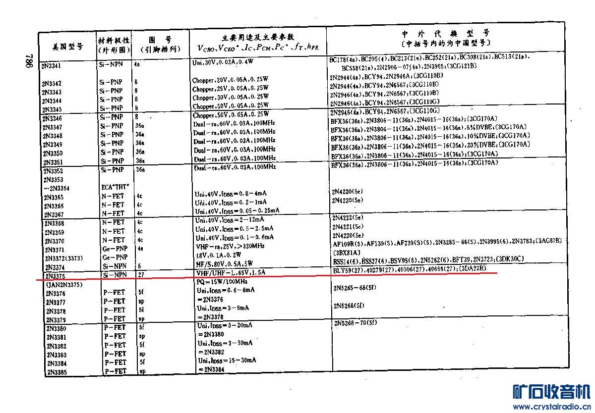

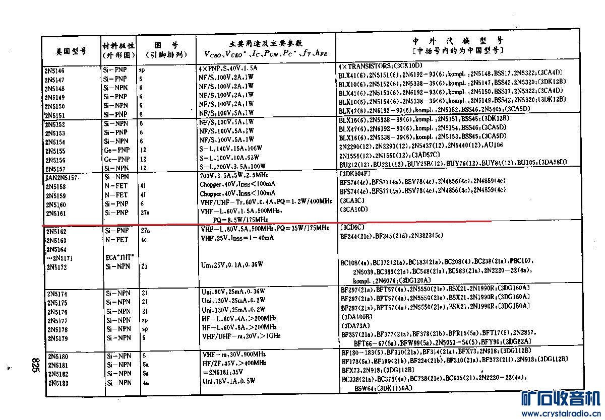

这个2个管坏掉漏电  看了下原管价格有点高 这里高手多 有能替换型号吗

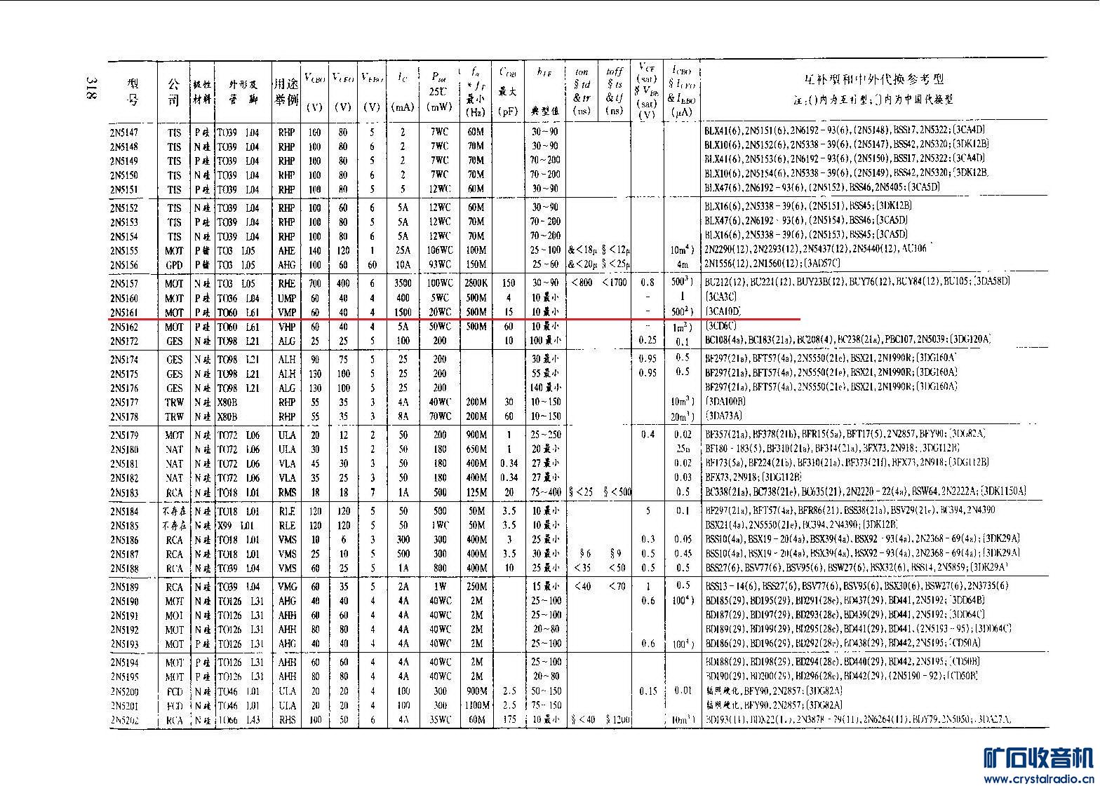

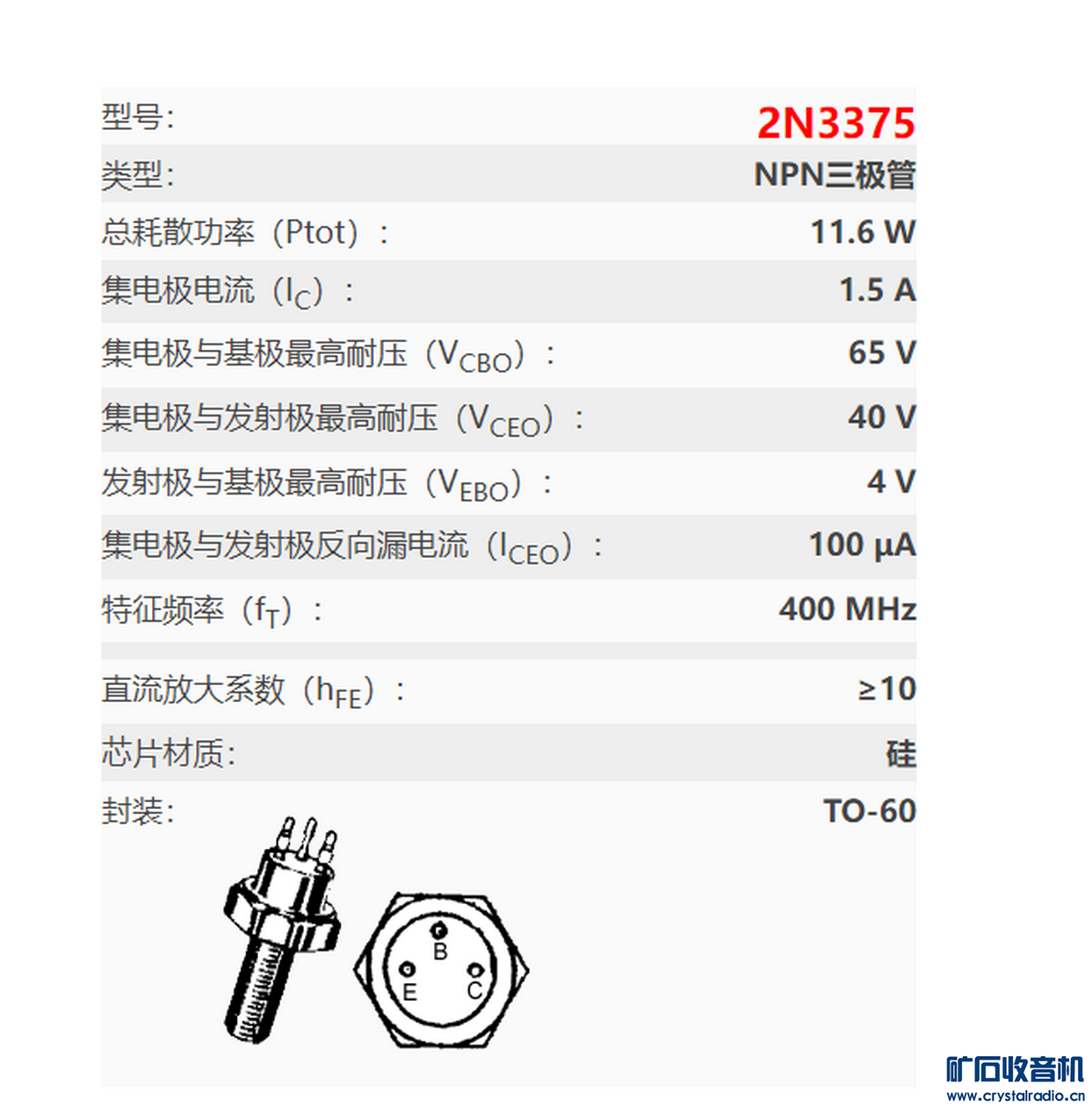

频率要求这么高,替代的管子不多……
2n3375
2n5161
发表于 2024-9-14 18:10:54 | 显示全部楼层
应该没得换。
别说管子,这种旋紧封装如今都没人生产了。
2N5161是P管,更没可能

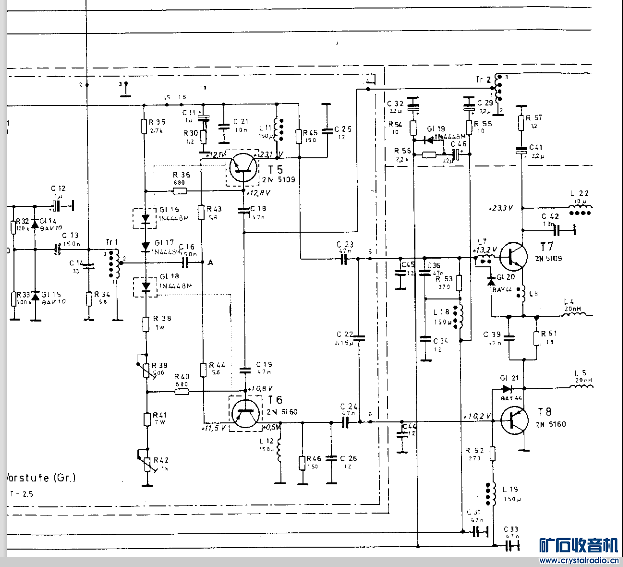

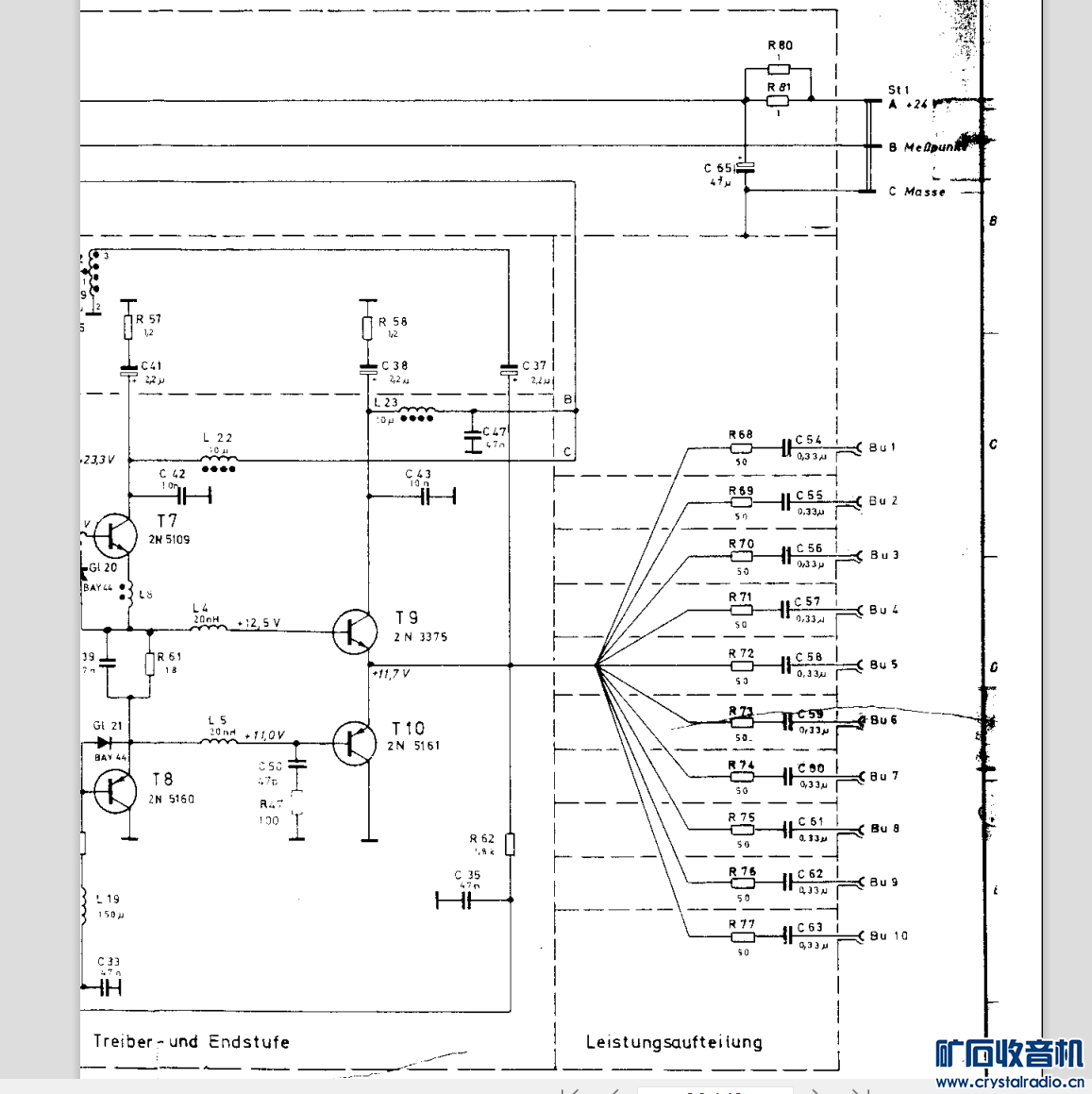

发表于 2024-9-14 22:06:17 | 显示全部楼层
最好给出原来的电路可以分析实际使用要求,否则还是按照原型号使用比较妥当。
 楼主| 发表于 2024-9-15 20:09:26 | 显示全部楼层
是一个共用器
