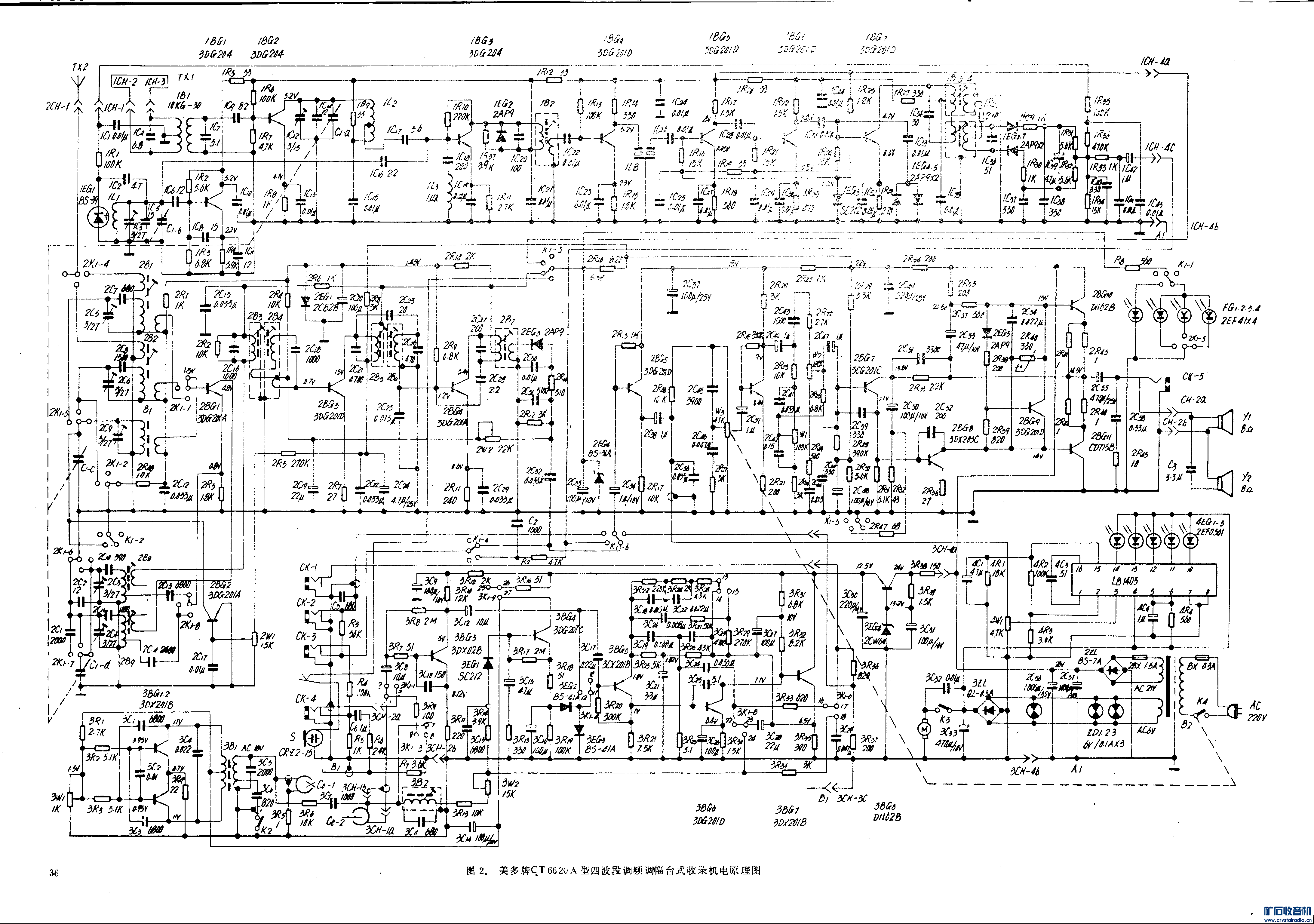

请教调频天线的平衡输入是不是就是300殴的阻抗?不平衡就是75殴的输入?如果是像图中的这种天线输入是不是得经过300殴转75殴后才能接鞭状天线使用呢?

ICH1  ,
ICH2 ICH3,从这个地方看,机器应该带了75欧的了。

平衡輸入就是300歐沒錯,單邊輸入75歐更沒錯。

单接一面就是75殴吗?还是接两根弄个300转75的阻抗变换器?

ICH-1应就是75R的,ICH-2与ICH-3应就是300R的,看机壳背后的接线端。
1CH1是AFC开关线,请看完整的电路图

如接拉杆天线就直接ICH2或3就是75欧。

为啥俺找的所有资料都说半波偶极天线的阻抗是73Ω左右呢。。。

ICH-2或者ICH-3,任选一个直接接拉杆天线即可。另一个空着

不用,直接就是對應的阻抗。

對呀,俺也奇怪。  73約等於75,這就不燒腦了。
