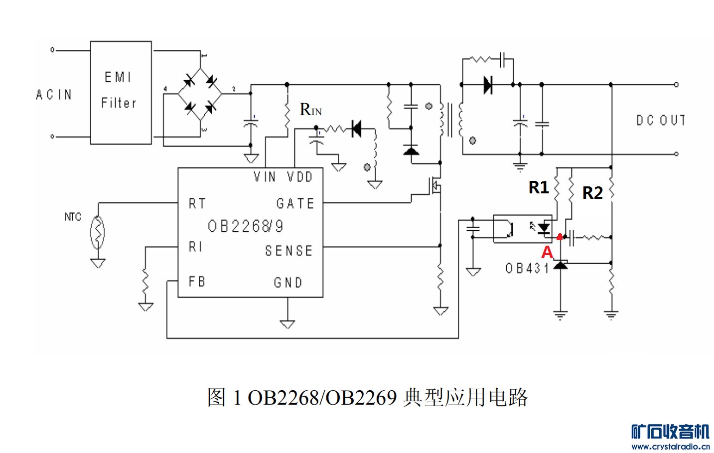

想制作一个DC 12V转DC 5V的隔离电源,输出电流达到3A,那么采用什么方案呢?是不是得采用双管正激呢?

5V 3A,最大15W,不考虑体积用反激最合适,最便宜的UC3845就行,MOS选60V 10A以上,变压器可以选用PQ2016,频率可以高点75KHz-100KHz左右。可以参考POE电源设计,改下变压器参数就ok了。

输出功率只有15W,别选正激了,反激最简单。
以前发过一个反激拓扑开关电源的制作贴,可以参考一下:
http://www.crystalradio.cn/forum ... ead&tid=1747480
输入电压选12V,计算占空比主要是“照顾”原端开关管耐压的,您这12V低压,占空比不用算了,按0.25-0.3直接定就行。如果开关管的耐压余量足够,占空比尽量选小点,这样输出波纹会小一些。
确定占空比后计算原端线圈最大最小电流,进而计算出初级电感量。
磁芯用前面几楼朋友推荐的PQ2016就差不多了,查表找到其截面积,就可以计算出初、次级匝数。
开关管耐压简单估一下,按匝比2-3来算,反射电压15V,加上12V供电,30V是下限。可以靠规格取100V,实测反峰不高的话耐压可以取低点。低耐压的管子一般发热也低,其实就是性能和可靠性的问题,自己取舍吧。
至于次级整流管耐压也不用细算,按输出电压的5-7倍选,40-50V的都可以。
线径按每平方毫米5A来选取。
至此主要设计过程就算走的差不多了,剩下就是选驱动芯片,简单算算周边元器件参数的事。
主控芯片,用常见的3842就可以,12V供电下能工作。
再推荐个型号OB2269,相对3842来说外围电路更简单、功耗更低、保护更齐全,具备间歇工作模式更省电,SOP8封装体积更小。
附上中文设计指导资料:
OB2269中文资料.pdf (318.94 KB, 下载次数: 40)
原端元器件的选值资料里都有,副端TL431供电电阻和光耦限流电阻的取值资料里没提,下图中的R1和R2。
431最低工作电压2.5V,多留出点动态范围取3.5V,则A点电压3.5V。
光耦发光管压降按1V算,则R1压降0.5V,电流从原端IC那边折算过来最大是0.6mA,R1取值800-900欧姆。
431最低稳定工作电流1mA,留点余量取1.5mA。R2上压降1.5V,阻值1K。
A点到分压中点的RC是调相位余度的,可以先不装。如果发现工作不稳定,就先弄个1K、100nF装上去试试,根据情况再调整。
值得注意的是这个IC的低压保护典型值10.5V、最大值11.5V,只比12V高一点。有条件的话可以将供电电压调高一些,这样更踏实。别到用的时候12V偶尔不稳定,稍低一些就保护,这就不好了。
板子可以去嘉立创免费打样,其他林林总总算上邮费大概三五十元能搞定,大概是比买成品贵。
以上只是纸上谈兵,没实际做过12V供电的电源。但支持您动手试试,遇到什么问题发上来大家一起琢磨,也是个学习的机会。
