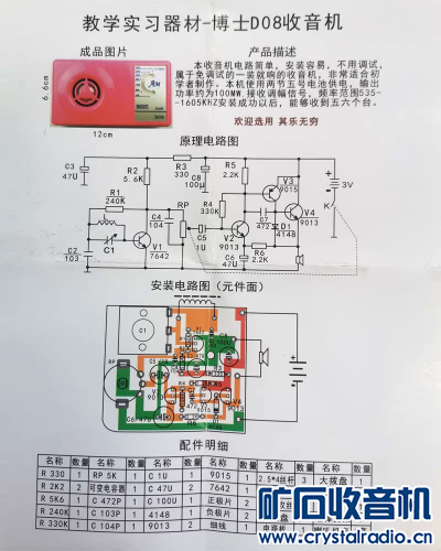

功放部分很奇怪,看样子是甲类功放?

发表于 2024-9-14 12:04:00 来自手机 | 显示全部楼层
这是甲类单端小功放,第2弟3管为电压放大管,最后射极输出只放大电流。

发表于 2024-9-16 00:04:02 | 显示全部楼层
这是经过简化并增加复反馈的电路:
这类功放电路在二三十年前的袖珍收音机、袖珍磁带放音机当中很常用,成本低、体积小,缺点是耗电量比较大。这类功放小音量放音音质比带输出变压器的功放更好,但是一旦输入音频与静态偏置相当,声音就会出现明显失真,音量开得再大声音就很难听了。两节五号电池供电,功放的电流消耗通常调整到50mA~70mA之间,如果不吝惜电量消耗,换用更大功率的喇叭并把电流调整到120mA,不失真输出功率还能大大提升。
