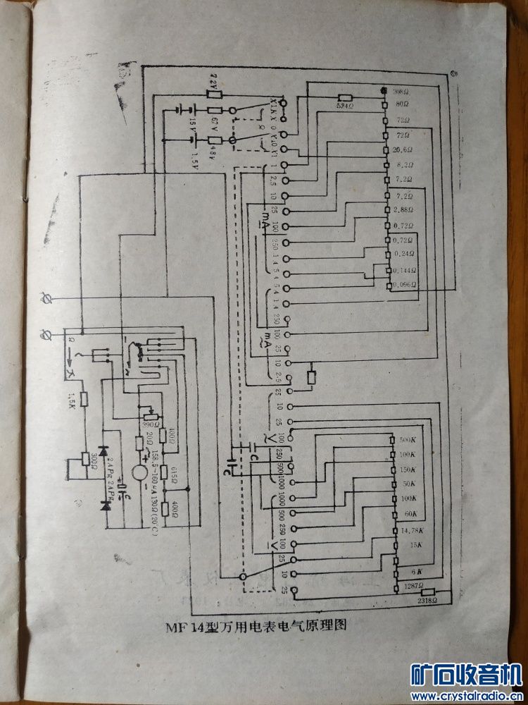

同学送我一块14型表

MF14型万用表,皮实耐用不易损坏,因为内阻低,所以表头线圈不易霉断,所以存量比较大,作为电工表,精度还是不错的,唯一缺点就是外壳是胶木的,比较笨重

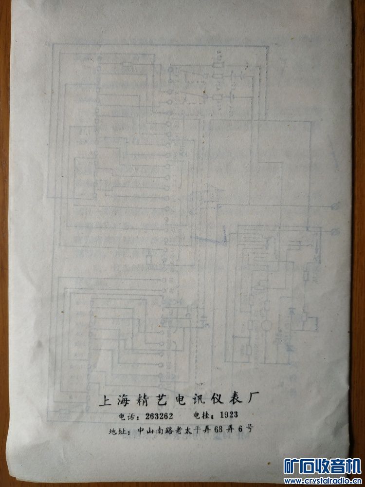

我也有一块14表,就是内阻小,在路测量电压会偏低,其它还好,只是没有说明书了,能把你的说明书完整分享一下吗?
