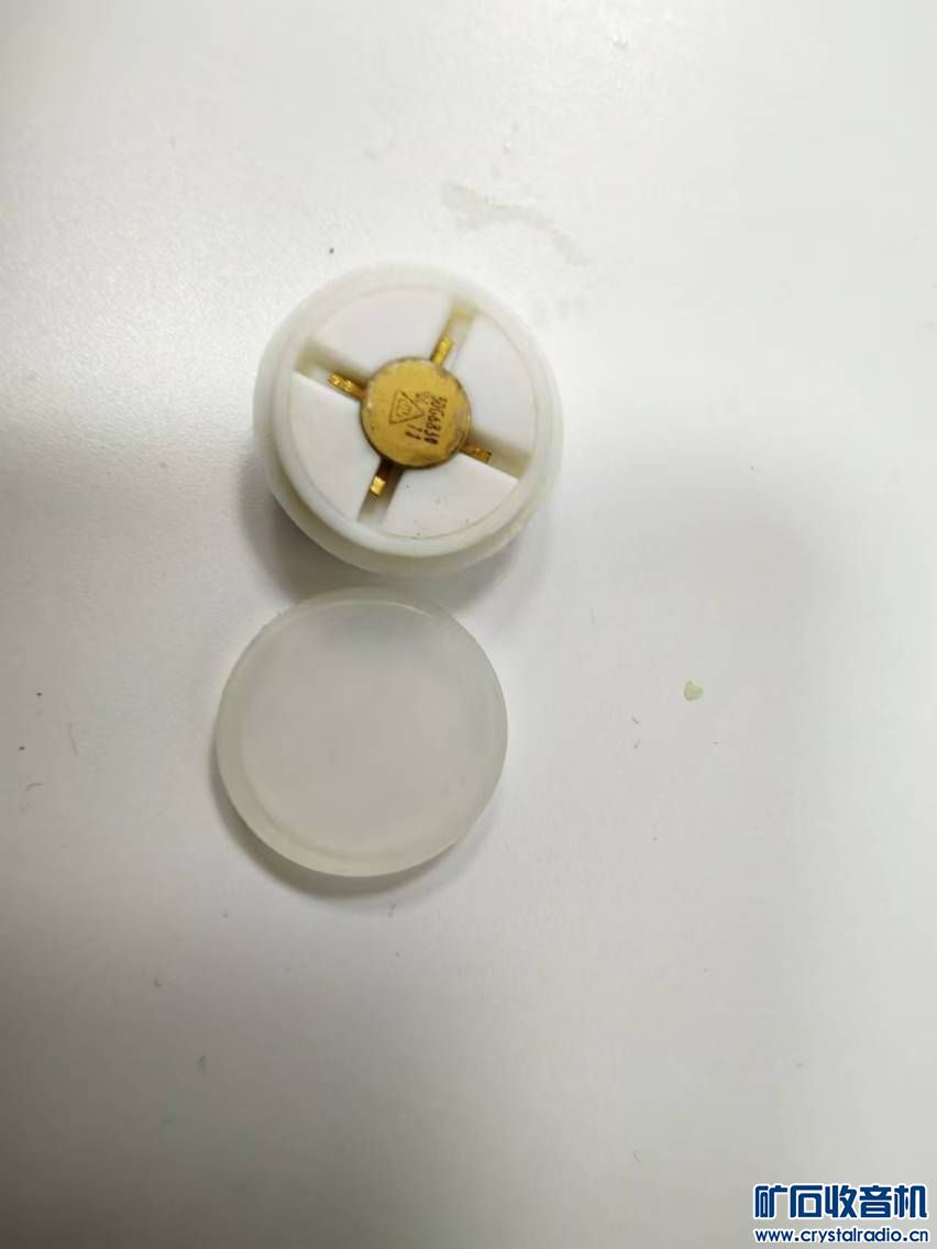

得到几个管脚镀金的管子,居然带独立包装的,上面的型号貌似是3DG6839,百度上也找不到资料,发上来大家看看,有管子资料的老师也希望不吝赐教 fef0c1a4876af8d533bc338f9798d3c.jpg 5f2e05f07eda25788bd2b789a146929.jpg

可能是惠普公司2N6839的引进/山寨。
数据册:https://www.datasheetarchive.com ... e=O&term=2N6839
P.S. 按照惠普数据册,这管不少指标落后于2SC3357/3358 使用意义不大,很适合收藏

看商标是华晶出品的,品质应该还可以,指标嘛就不要太期待了

这种超高频管不知放大倍数多大,做单管机效果如何

这是大功率管,不是设计给小信号放大用的,小信号下会表现不佳,不适合做单管机

刚开始我也以为是大功率,其实是小功率管,体积很小

从耗散功率看算是中功率管吧,不过依然是为功率放大设计的,这种管子更注重负载特性而非增益,hfe顶天了就三四十,用作单管机增益太低了
