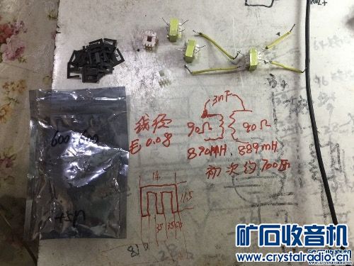

楼主: 小小超人胆
600:600音频隔离变压器

发表于 2024-9-14 17:46:38 | 显示全部楼层
小小超人胆 发表于 2024-9-14 17:42
你看的59楼是信号发生器输出的正弦波图和输出幅度,肯定是好的。你应该看61的图。
低频已经不成样子了,说明铁芯易饱和。
