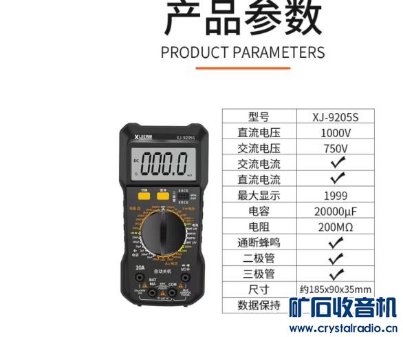

很多,

发表于 2024-9-14 09:00:11 | 显示全部楼层
谢谢,最大20mF不够,我的意思是电容表,专测大电容的,mF~F 。不过,这表电池档有点意思。

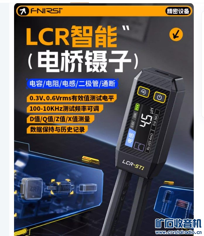

发表于 2024-9-14 11:03:01 | 显示全部楼层
用LCR-ST1镊子式电桥,才138元钱,本人买来多天了,使用良好,对于不是经常测试电感、电容的爱好者,这个玩意完全可以满足要求。

发表于 2024-9-15 00:05:33 | 显示全部楼层
不同的用途,对电容的要求也不同,根据实际用途选择 ~业余电子小制作,用13#老师推荐的镊子式电桥足够了。
