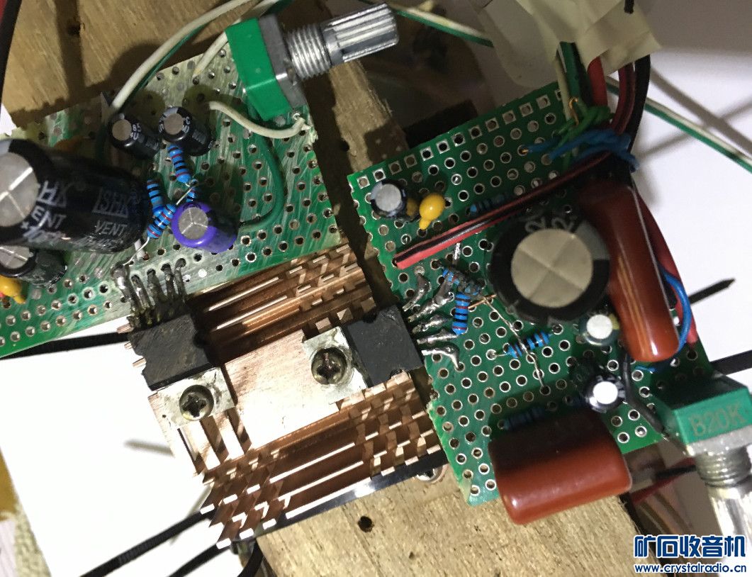

第8次自制LM1875功放,接入音源后几乎0噪音!
搭棚了四五次,洞洞板做了几次,打印pcb做了几次,实际有十次以上了。
但这样写,太丢面子了。只好写八次了。
按照论坛大神们的意见,对官方原版进行了修改,比原版的更好。
(不知道为什么总有些人认为官方原本就是最好的?一点都不可以改变?)
更改如下:R4 原版是1M,没有接,因为试过200k、47k、22k、10k、3.3k、1k都还有噪音,区别不大。奇怪了?
R5更改为680R,R6更改为22K,
R7原版1R,更改为6.2R和10R
c1,1uf更改为2uf和0.68u,cbb电容684。因为没有1uf的无极电容啊!已经买了106了,还没到。
c5,0.22uf没有,就用了cbb电容334,0.33uf。
电阻22k,实际测量是21k左右,误差较大。
已经焊接了 二块洞洞板,不接音源有一些噪音,接了音源输入基本上听不到噪音,需要耳朵贴着喇叭才行。
二块板子,分别接左右声道,直流电源12v输入,声音很清晰,清脆,听歌很舒服很舒服。换直流电源19v电源输入,没有改善。
没有别人说的1875那种冷艳,人声听起来比以前的功放温柔耐听多了,也有劲道。
不接电源有轻微噪音,听人声歌曲比较柔和。接入音源后几乎0噪音!
感谢各位大神们的指点!

发表于 2024-9-14 16:52:37 | 显示全部楼层
您确定这个集成块是1875?不会是2030?

发表于 2024-9-14 16:20:55 | 显示全部楼层
这手工水平与我有的比。
这样安装散热片,有点对不起LM875.
 楼主| 发表于 2024-9-14 17:04:32 | 显示全部楼层
2030我有,安装后很安静,无自激,而且5v供电也可以。
但这个国产1875,会自激,5v供电声音会糊
听歌声音也不一样。
发表于 2024-9-15 23:08:53 | 显示全部楼层
没有管腰凹陷的1875,铁定假货。估计是tda2030-2050之类的ic.

发表于 2024-11-10 23:12:29 | 显示全部楼层
我确定我没见过这封装的正品1875
发表于 2024-12-11 10:35:52 | 显示全部楼层
散热片应该反一面装,增加接触面好散热。
发表于 2024-12-11 11:59:27 | 显示全部楼层
说是官方电路,把那个串联电阻电容的电容短路,就成了直流放大器?好像是抑制零漂的。去掉此电容,可能频响变化微乎其微,零漂几十mv
