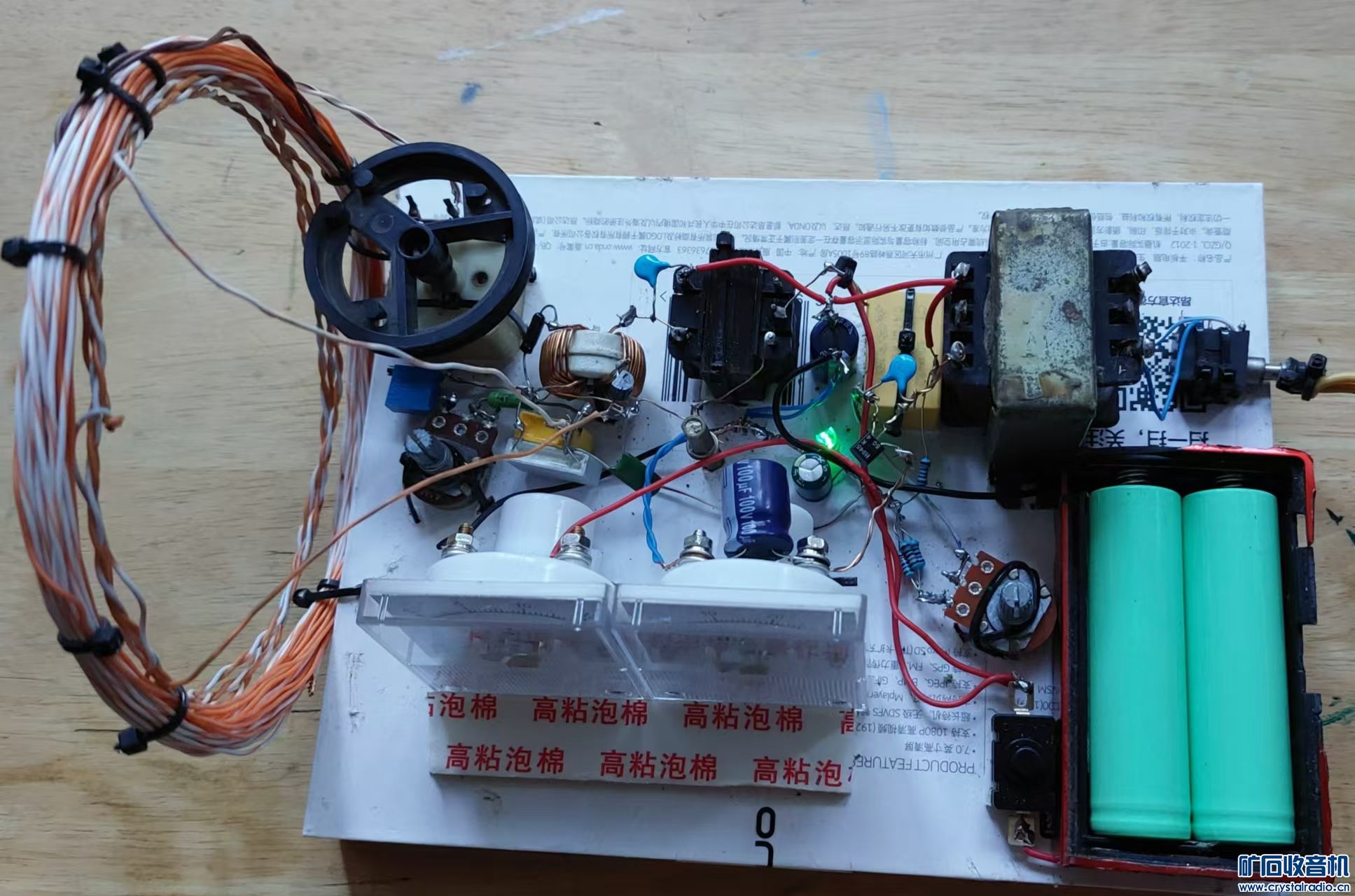

D965用的68-1电路,高频变压器用的电源板上的共轭电感,输入输出变压器来自老青岛H2收音机。H945感觉比9014好用,就是功率小点,电源两节18650并联,电池盒取自一个老人播放器。
两极电流分别独立调节,没有音量电位器,用线圈方向调节,目的就是听本市的相声广播,调谐线圈是用网线绕的空心,可变电容是一个老收音机上拆的。
接8Ω纸盆喇叭,音量足够大。
在纸板上用尼龙扎带固定,搭棚连接,方便拆装。

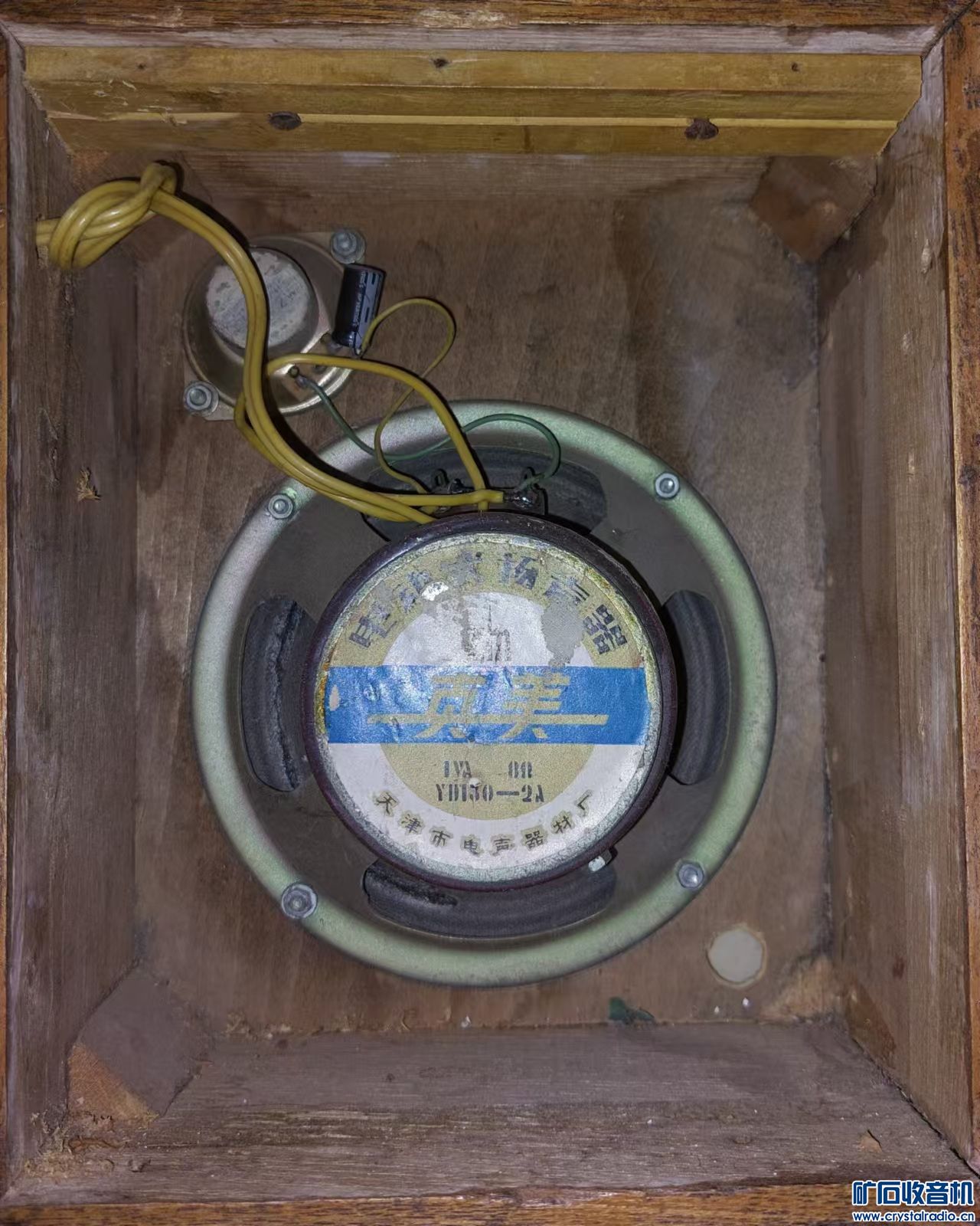

补充内容 (2024-9-13 22:01):
高灵敏度的喇叭音箱非常重要,大口径的纸盆喇叭灵敏度在90-100dB之间。安静的卧室收听语言类广播有60dB的响度就可以了。假设喇叭的灵敏度是90dB,1mW的有效功率就可以正常收听,10mW的有效功率,响度可以达到70dB。
补充内容 (2024-9-13 22:05):
中波广播放在卧室阳台离窗口近的地方,信号强干扰小,20平米的卧室,有10mW的有效功率就可以正常收听,再大就感觉吵了。
补充内容 (2024-9-13 22:12):
如果使用便携收音机上的小喇叭,灵敏度可能低到80dB,那就需要100mW的有效功率。我这个音箱里的喇叭是八十年代录音机上的老纸盆喇叭,灵敏度非常高,灵敏度肯定超过90dB。用手机上的传感器可以测量响度。
发表于 2024-9-13 22:34:11 | 显示全部楼层
电路图呢?

 楼主| 发表于 2024-9-13 20:15:45 | 显示全部楼层
183421393 发表于 2024-9-13 19:30
不用磁棒,灵敏度可以吗,可售到台吗。
接收比磁棒强,因为线圈直径有15cm了。缺点是分布电容大,Q值偏低,1000kHz以上频率效果差一些。我主要听相声广播567kHz 和小说广播666kHz。效果非常好。和20cm磁棒比较过,这个好。

 楼主| 发表于 2024-9-14 22:26:10 | 显示全部楼层
183421393 发表于 2024-9-14 17:20
中波的发射信号源在西青,你选的2sd965非常好,做功放,在低压情况下有较大的输出功率,2sd945做来复性能 ...

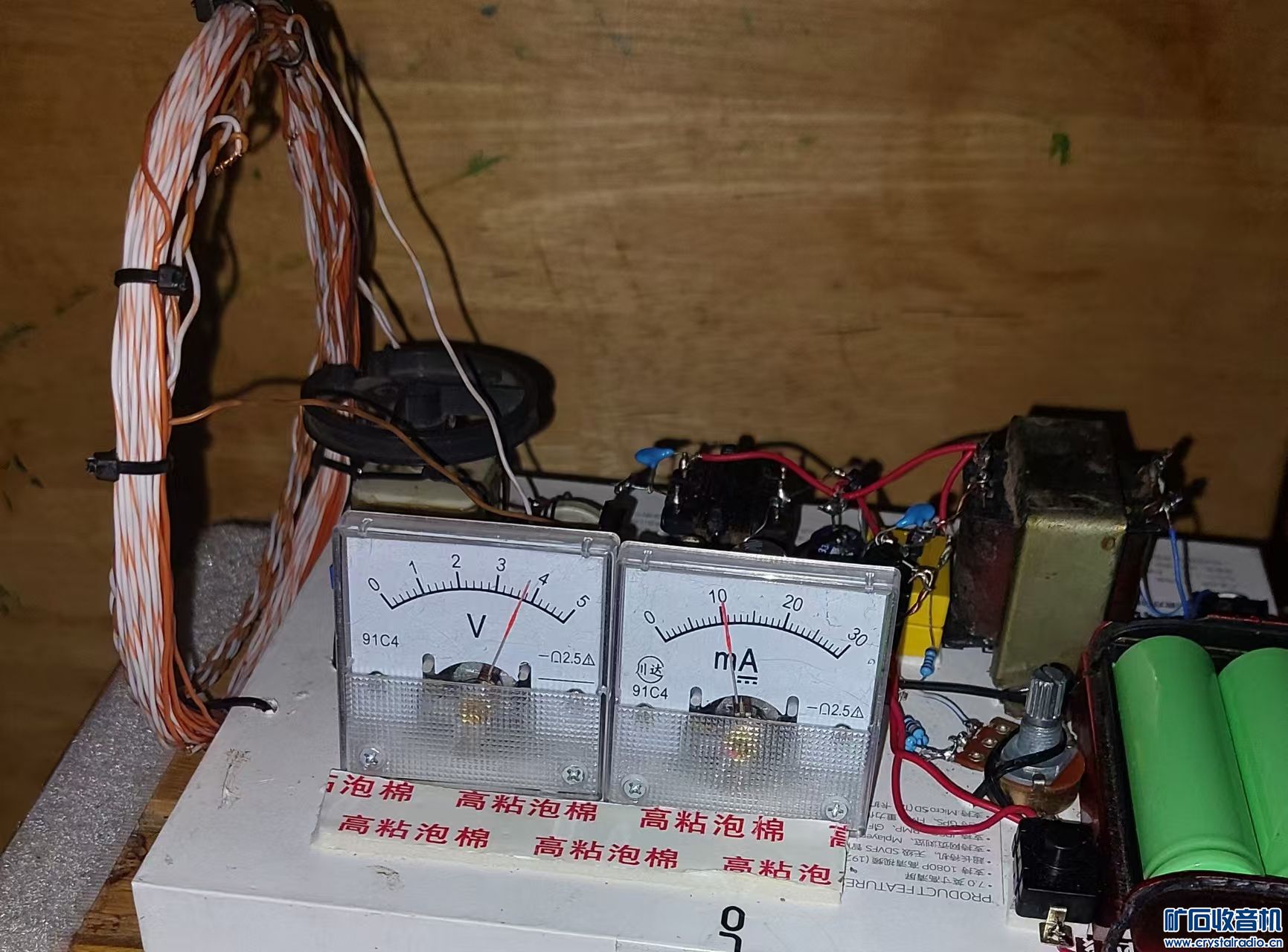

原计划用高一点电压的,现在发现用一节锂电池已经完全满足我的需要了,用D965和H945是因为我手里的9014的β值都是340左右的,找不到超过400的。而2SD965的β值都在600左右,H945的β值也超过500,用这两个β超过500的三极管做这个两管机带喇叭容易多了。电流大小有电流表指示,小音量调到8mA,大音量调到17mA,感觉比滑动甲类简单方便,这个小电流表才几块钱。本来第一级也准备接电流表的,后来发现用处不大,换成电压表了,监控电池电压。
 楼主| 发表于 2024-9-14 22:34:35 | 显示全部楼层
 楼主| 发表于 2024-9-14 22:44:01 | 显示全部楼层
接的是这个老喇叭,装在了一个70多年前的老电阻箱的木头盒子里了。
