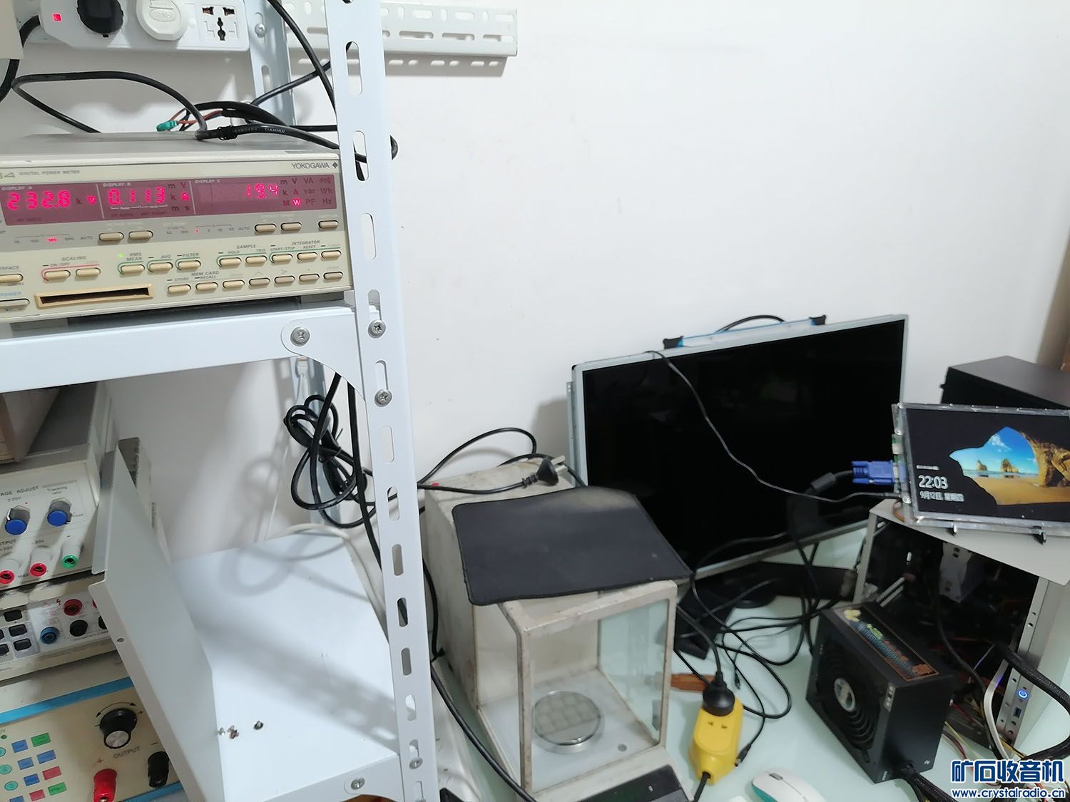

大家都知道电脑的电源有个 80Plus 标准,旨在提高转换效率,但,那些 80P 金牌电源普遍都是千瓦级 哪怕铜牌也有四五百瓦,对于那些十几瓦到几十瓦的电脑主机来说,使用四五百甚至千瓦电源似乎总不是个事,但厂家又没有兴趣推出百瓦级高效率电源
正好前几天有坛友提到这个,我建议了一个方案,就是用 DC-ATX 电源配高效率的 12V 适配器,但当时我只有那种 65 瓦氮化镓充电头,而它作为电脑电源还是不太合适的:作为手机充电头,它最大电流只有 3A,哪怕是 12V 甚至 5V 也一样(我的是贝斯充电头,并不支持菊花等国产快充标准),3A 对电脑主机来说还是有点不够用。
所以干脆去买俩流行的 12V 氮化镓电源模块试试
这两个模块,一个是高能立方的 12V、50 瓦模块,制造商标称效率 93%
实测略注水吧,但用于我的个人服务器,它比较合适,因为我的个人服务器功率非常低。另一个是鼎鼎有名的金升阳,制造商标称效率 94%
这个是陪跑的,也顺便看看知名品牌的电源模块性能如何,实测它倒是不注水,94% 效率就是 94%

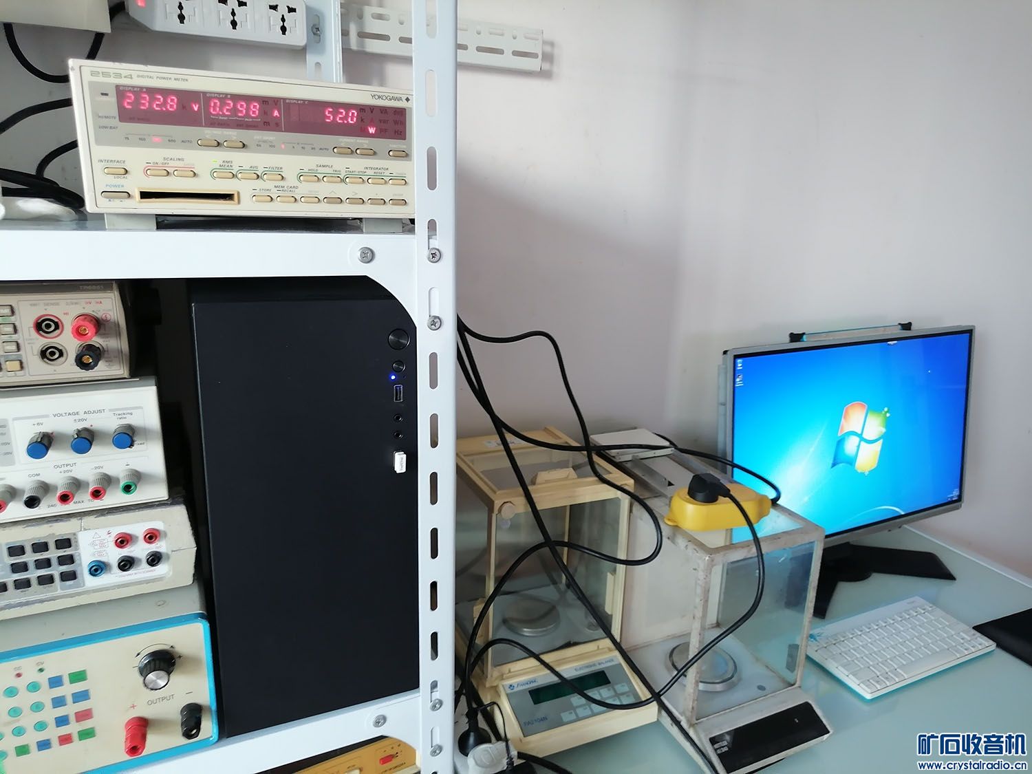

接下来,用一台老电脑做测试,它原机电源是航嘉 200 瓦电源,桌面下待机功耗高达 52 瓦
作为对比,找了个早年的冰山金蝶 80Plus 金牌
同条件下功率...44.4W

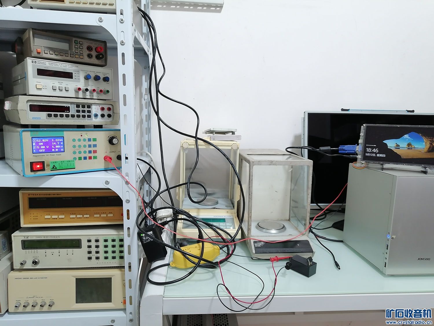

金升阳电源模块 + DC-ATX,同条件下功率只有 41.6 瓦

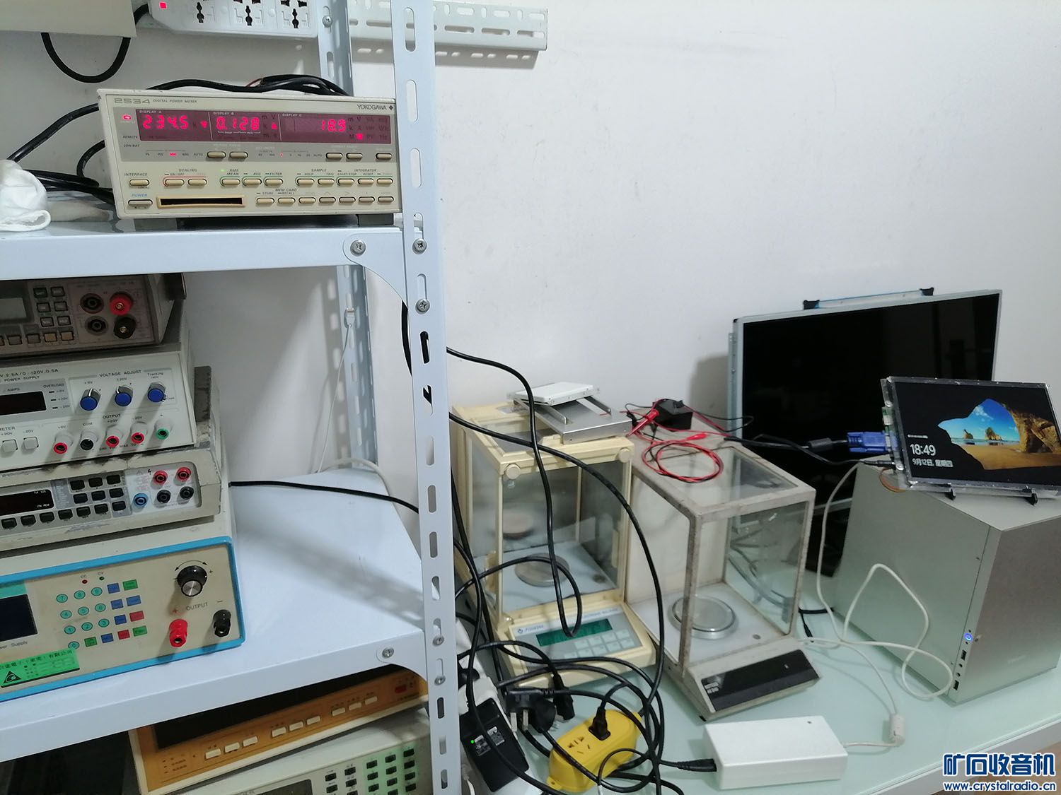

接下来是我自己更关注的测试,我的个人服务器功耗更低一些,哪怕是金升阳还是嫌它太大了 所以特别买了那个高能立方的 50 瓦模块。
首先,是我之前的方案,用的是一个富士通 12V、7A 适配器,在登录界面,功率是 18.9 瓦(服务器不需要登录到桌面)
换成氮化镓电源模块,只有 15.8 瓦,降低了 16% 以上
作为对比,冰山金蝶金牌电源...在如此低的功耗下,一点都不讨好
btw. 从 12V 端实测整机功耗为 14.7 瓦,14.7/15.8=93%,勉强符合厂家指标吧
 楼主| 发表于 2024-9-13 18:01:00 | 显示全部楼层
结论
1、准备有空画个 PCB 把 DC-ATX 和那个高能立方氮化镓模块装在一个板上然后直接装机箱里
2、那台老电脑的航嘉也可以换成金升阳,反正买都买了
