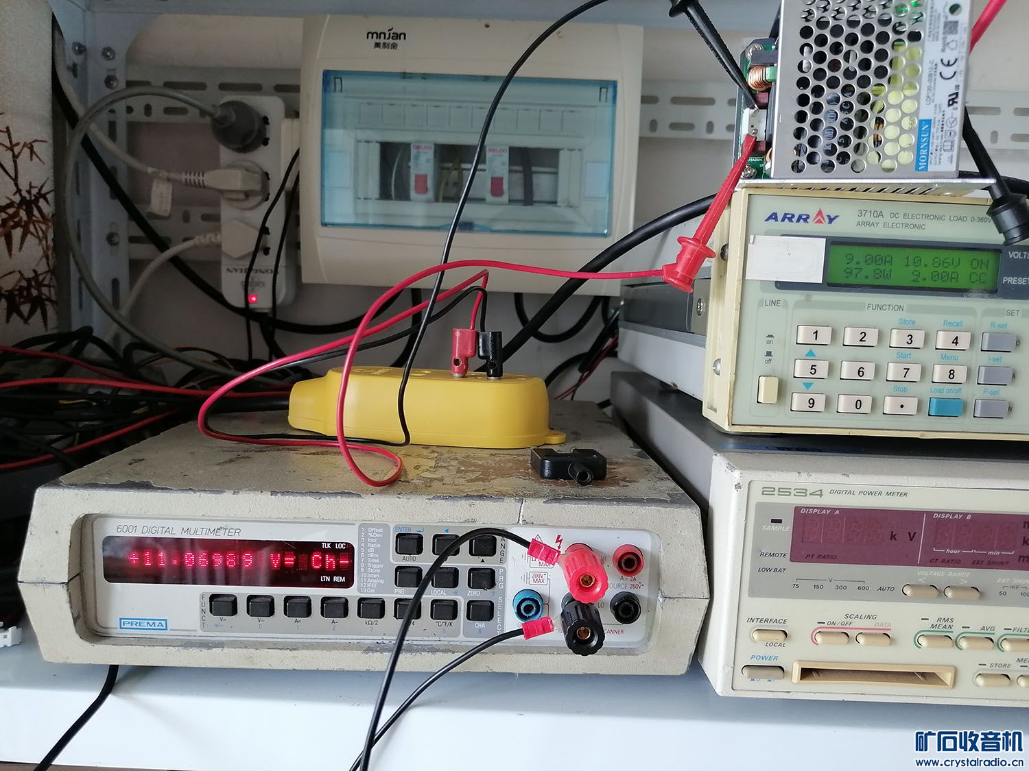

你是否直读电子负载上的功率?这个山寨货没有 remote voltage sense 的,直读功率不准,但它比较小巧我就拿它过来测试了
输出功率以 12V * 负载上的电流为准,实际上电源模块输出电压是非常稳定的,比如金升阳模块,空载电压和负载 9A 电压只差几个毫伏,以 12V 计算完全没问题:

这个不是 3710 不准,而是没有 remote voltage sense 的情况下,从电源到电子负载的引线电阻以及接插电阻导致的压降(无法被消除)。
如上贴图所示,
空载时电源侧万用表读数 11.995V(11.99492V),电子负载读数 11.95V,误差为 -0.04V/-0.3%,并不算大。
负载 9A 时,从电源侧测量电压为 11.991V,而从电子负载接线柱测是 11.07V,电子负载读数 10.86V(+0.04V=10.9V),这并非说是电子负载不准,而是测试线(和测试夹)产生了 0.92V 压降(相当于 0.1 欧姆左右),电子负载自身(从接线柱到内部电压表头)产生了 0.17V 压降(相当于 0.019 欧姆左右),这个除非具有 remote voltage sense 否则是无法消除的。
我只有两台制式电子负载,一台是这个 3710,另一台是安捷伦 6060B,后者就具备 remote voltage sense,不过它比较大不方便所以本次测试没有使用

     原来如此,是测试线压降,估计不是原装线,加上没有电压校正功能,所以读数不准,不能单看功率表读数。
     一般测电源效率都要说明板端空载电压和带载电压,再测20%、50%和80%三点的效率,这样更能说明电源的基本性能。
