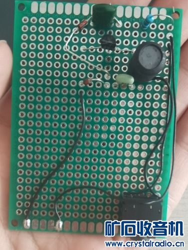

随手做了一个单管机,发现效果不好,可能是因为8050放大倍数小的原因吧。
这个收音机杂音还特别大,有可能是自激,也有可能是屋子里电器的干扰。接了一根天线之后,除了杂音大了许多,其他并无差别。晚上有时间的话,可能会拿到外面试试看。
 楼主| 发表于 2024-9-13 17:12:03 来自手机 | 显示全部楼层
如图,只能收一个台,而且杂音特别重。
测量耳机两端电压为47mv,计算可知电流0.73mA,也许是电流太小了?
 楼主| 发表于 2024-9-13 17:20:01 来自手机 | 显示全部楼层
还真不是我做的效果差,我在窗户边用PL380接收,效果竟然还不如单管机(未接天线)!也不知为何新公寓对中波衰竭如此严重

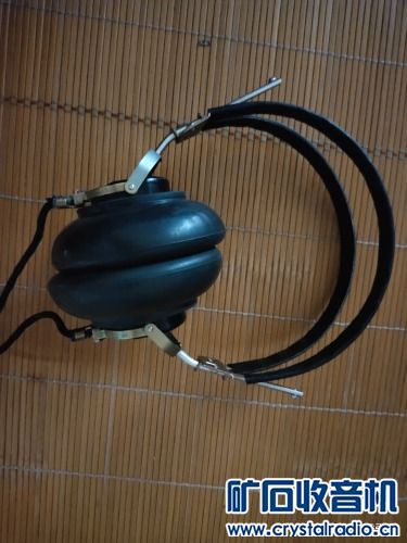

中波台等晚上听最好,我在早上根本收不到台只有晚上才有台.我用这600欧耳机,不知道你们都用什么耳机听

换成S9014,音量会大很多的。
发表于 2024-9-14 16:48:29 | 显示全部楼层
你的单管机是什么电路的?
发表于 2024-9-14 17:01:46 | 显示全部楼层
能收到一个台已经是成功了,晚上拿到室外远离干扰一定会有惊喜。我这里中波接收最好的时候是晚上小区停电的时候,可惜近十年都不怎么停电了。
发表于 2024-9-16 00:09:31 来自手机 | 显示全部楼层
楼房结构要么框架要么砖混,里面的钢筋对信号有影响,没有钢筋的砖房子对信号影响很小。硅管单管收音机需要把电流设置得大一些,使用低阻抗耳机的单管机也需要比较大的电流。
