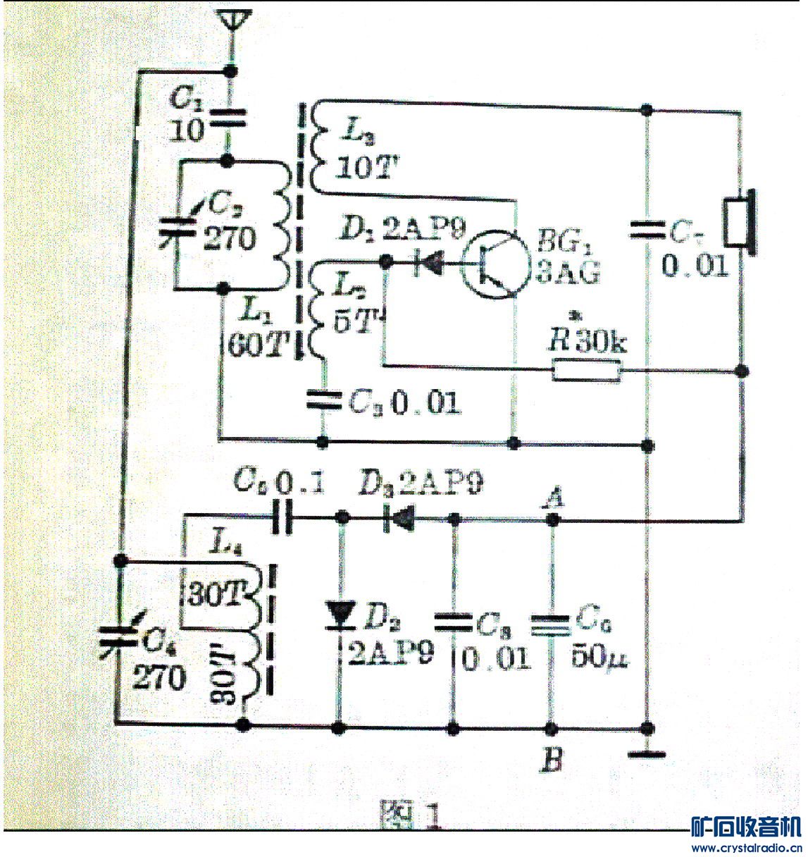

图中的检波二极管已找到贴片器件,图中的锗三极管能否使用贴片替换?
 楼主| 发表于 2024-9-13 13:49:38 | 显示全部楼层
最好使用锗三极管,因为信号的强弱直接影响自发电的电压!N年前使用德律丰根(Telefunken)生产贴片锗三极管,目前没有库存了。

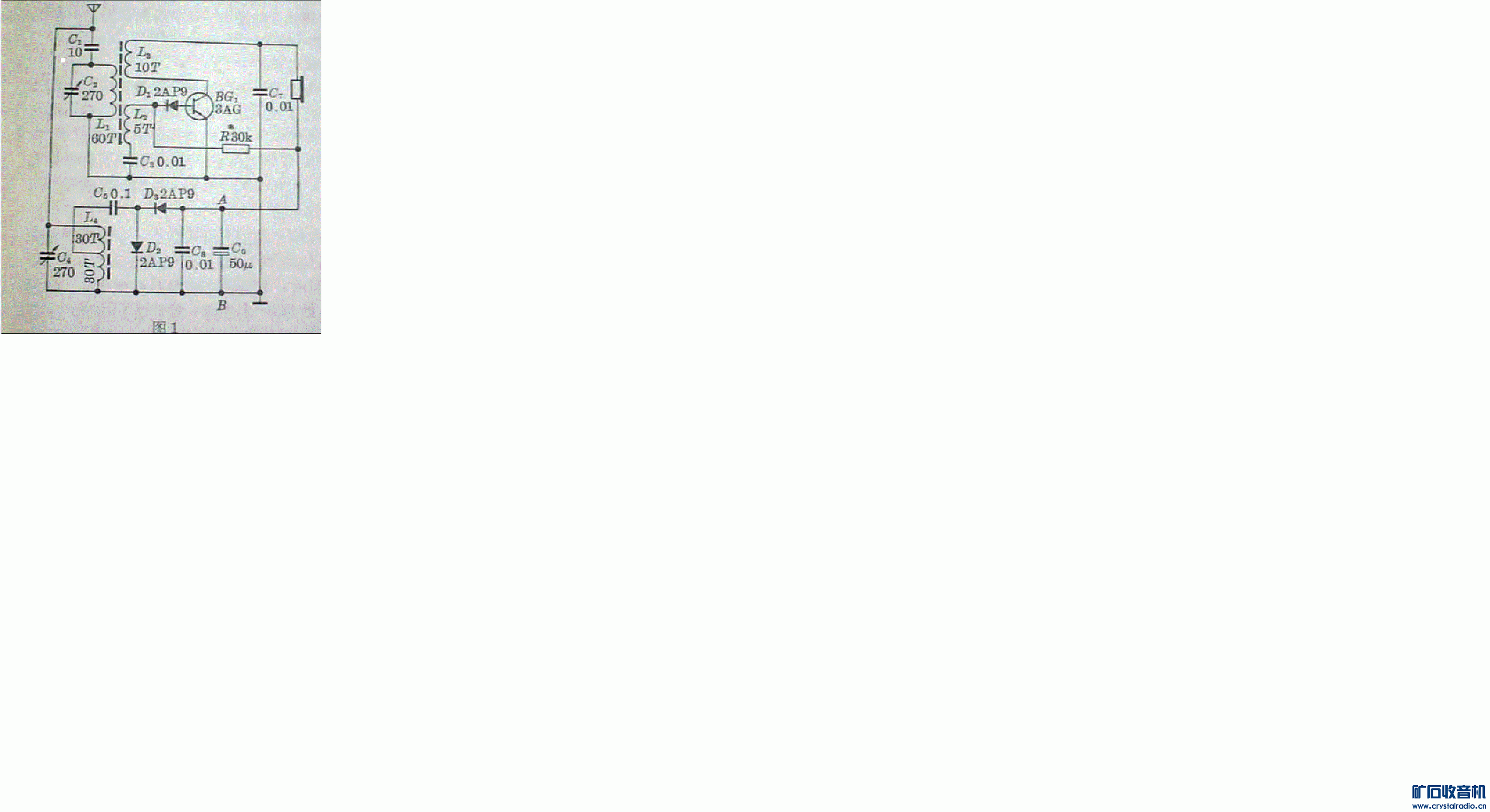

图片纠正一下
 楼主| 发表于 2024-9-13 15:53:18 | 显示全部楼层
谢谢你!将图片放大!
发表于 2024-9-13 17:33:07 | 显示全部楼层
      2AP9这样的锗管在老指针式万用表里有,3AG 类锗高频三极管可以网购的,同样 2AP9也可以网购的。
 楼主| 发表于 2024-9-13 18:03:21 | 显示全部楼层
2AP9的替代贴片产品没有停产,3AG锗高频三极管的替代贴片产品德国生产过,现库存没有了。
发表于 2024-9-13 20:56:45 | 显示全部楼层
      不一定非要贴片吧?
 楼主| 发表于 2024-9-13 22:15:35 | 显示全部楼层
516 发表于 2024-9-13 20:56
不一定非要贴片吧?
目前插装的器件都是上世纪的库存,批量生产可靠性不一定能得到保障。
