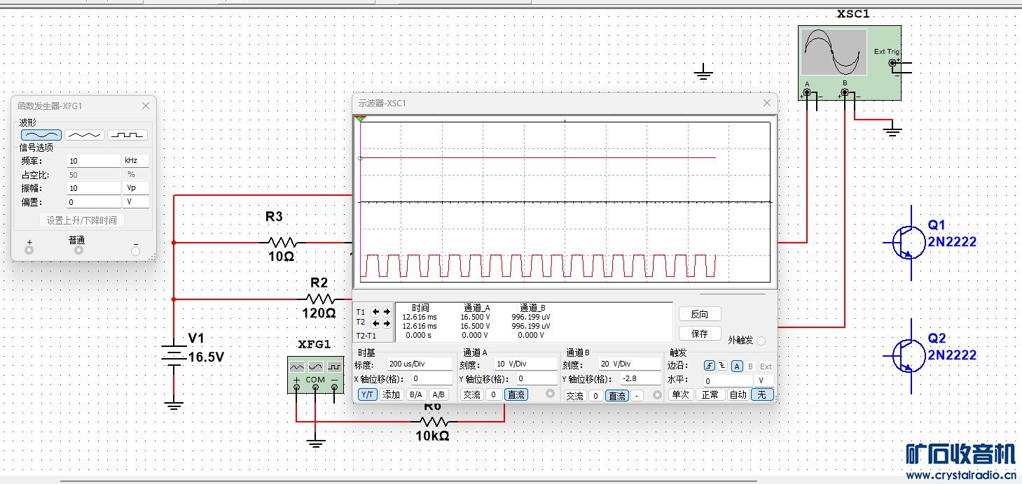

昨天网友又寄来一个充电器,主电路如下图。KA7552输出57KHZ波形正常。IR21094损坏,换一个新的。但发现IR21094可恶的 脚 有输出,12脚 输出只有直流10V电压,没有波形。但MS仿真也一样。是不是又买到假货了?请多多指教。谢谢

仿真必须要带上电容和电感的负载、开关管、电源,不然没有上管输出信号,因为无法自举。
发表于 2024-9-13 12:41:40 | 显示全部楼层
需要开关管将VS引脚不断接地,C1才能在VS与VB之间自举出高端供电电源。
你这图没有开关管,高端供电为0V,HO端当然就没有输出了。

 楼主| 发表于 2024-9-13 13:07:21 | 显示全部楼层
不装功率悉,将11脚 接地,得到下面的波形。原来VS脚必须给一个参考点。否则HO
无输出。
