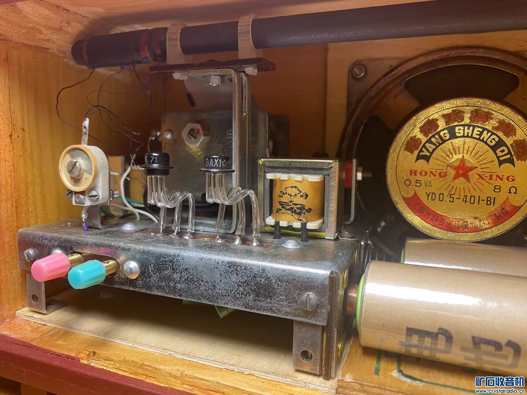

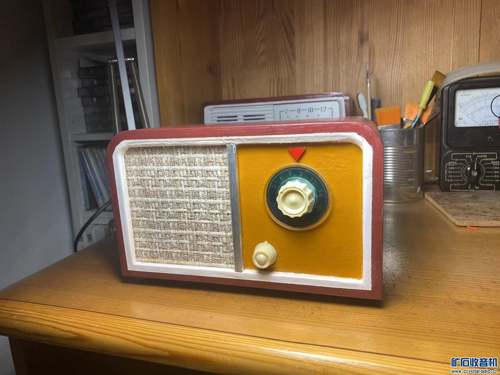

怀旧复古两管机的魅力就在于用最少的元件,经过精心设计与制作,达到最好的效果。同时,最好保持历史原有风貌,很酷的样子!此机用最经典最成熟的电路,元件选用优质老件,那时的物件有一种无法言表的美感,随着时间的推移,元件依然熠熠生辉,更显弥足珍贵。这样的收音机就像一位久违的老友,与他促膝交谈,听他娓娓道来往日时光。这样的收音机就像一瓶陈年的老酒,打开盖子细细品味绵长悠远。

90系列到处都是,主要就是体会两管机,老鍺管的魅力,慢慢悠悠,懒懒散散的样子。麻雀虽小,五脏俱全,玩的就是推动变压器。这种怀旧制作从来就不是理性的。

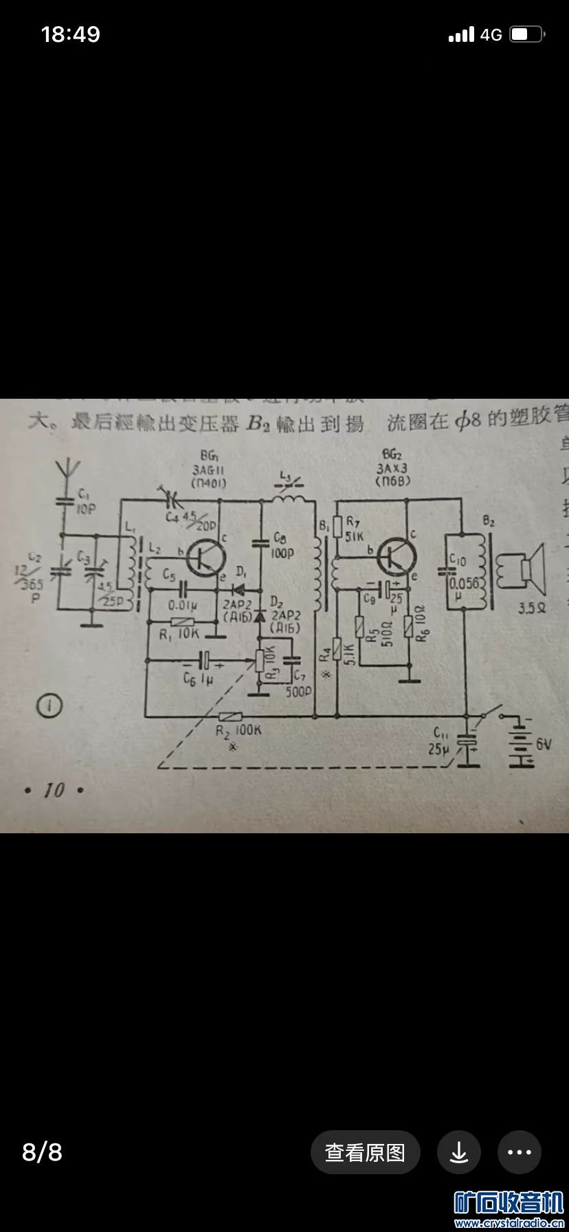

来复高放兼一低放+倍压检波+滑动低放,确实将二个晶体管的功能压榨到了极致。

制作的挺精致,的确魅力无穷。
发表于 2024-9-13 10:55:33 | 显示全部楼层
音频牛真漂亮!

楼主好手艺,机壳真漂亮。

这个不是滑动低放,滑动低放应该有个二极管。
发表于 2024-9-13 11:27:21 | 显示全部楼层
做的真精致!没看到L3 长什么样。

18650改造,两节串联,几只1N4007串联降压到6伏

dmy 发表于 2024-9-13 11:27
做的真精致!没看到L3 长什么样。
在输出变后边杵着呢
