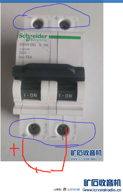

发表于 2024-9-13 09:30:36 | 显示全部楼层 |阅读模式
而且合闸后,上端和下端“+” 不通。

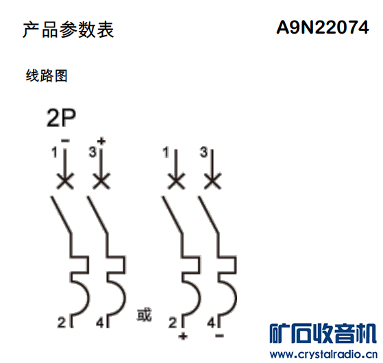

是不是 灭弧有磁场参与,要电流方向确定?
手册:
https://www.schneider-electric.c ... -H-LDC_A9N22074.pdf
里边接线图:

按照电气接线习惯,上桩按标识接电源,下桩按标识接入负载电源输入端。至于上、下桩所标输出极性刚好相反,那是开关厂家设计的事。

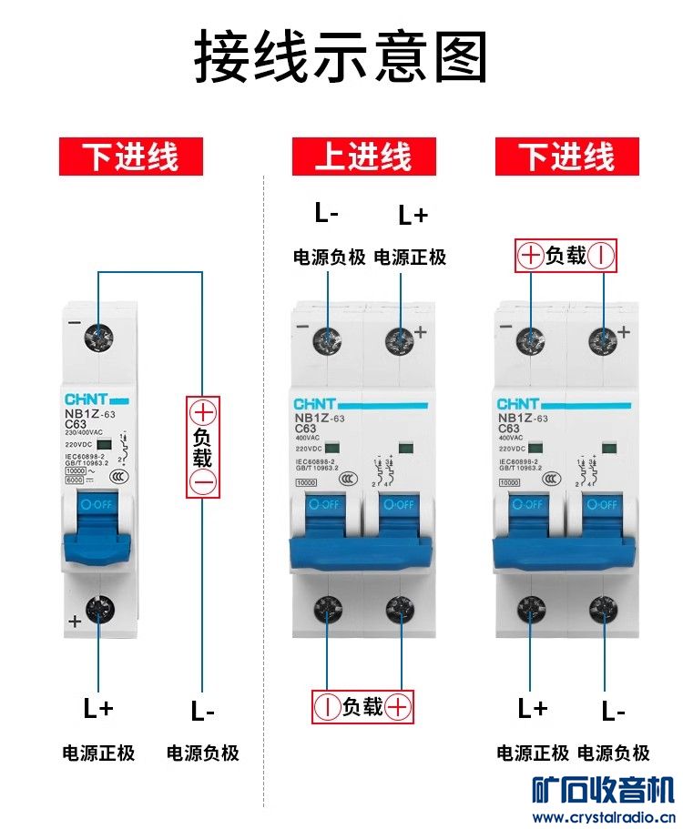

找到一个正泰的。

发表于 2024-9-13 13:41:01 | 显示全部楼层
jlfzx 发表于 2024-9-13 12:27
谢谢楼上各位!听大家解释,难道这个开关是接不同的两个负载?
4楼、7楼图表明直流空开需要正负极接线正确(电流方向)才能正常灭弧工作。空开上下端的正负号是接电源(输入)的正负极(电流方向)标识。不要把上下标识混合理解,只能用一端接电源理解,另一端就作废。至于负载正负极接线空开厂家可不负责,得用户测量正确接线。
