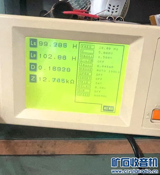

要做845单端,在电压不高的情况下,推动级用电感负载是最佳方案。
负载电感用57×30的铁芯,0.12的漆包线,6120匝,过15mA的直流。
发表于 2024-9-13 09:09:15 来自手机 | 显示全部楼层
曹大威猛!电感得90哼以上!

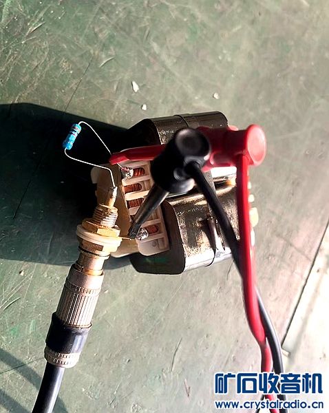

 楼主| 发表于 2024-9-13 09:45:21 | 显示全部楼层
以前从来没做过负载电感,今天就测试一下频响:
测试电压4V,直接电感串联3K电阻,模拟3.6K的驱动管内阻,测试电感两边的电压,加直流以后低频会差一点:
 楼主| 发表于 2024-9-13 09:47:10 | 显示全部楼层

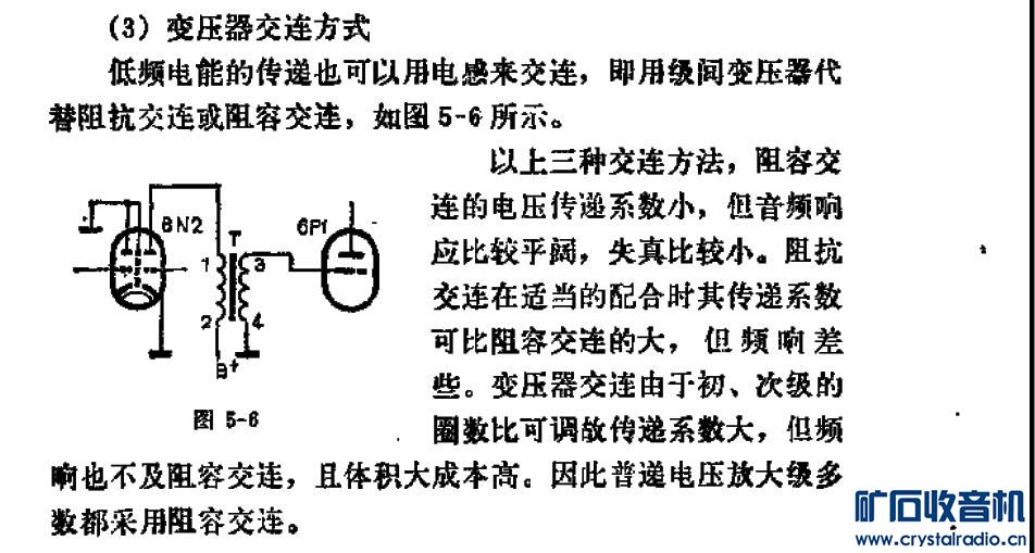

发表于 2024-9-13 10:57:29 | 显示全部楼层
电感量与频率有关,频率不同电感量也不同,因此在不同频段下感抗是有差别的。
[attachimg]17432557[/attachicbmg]
