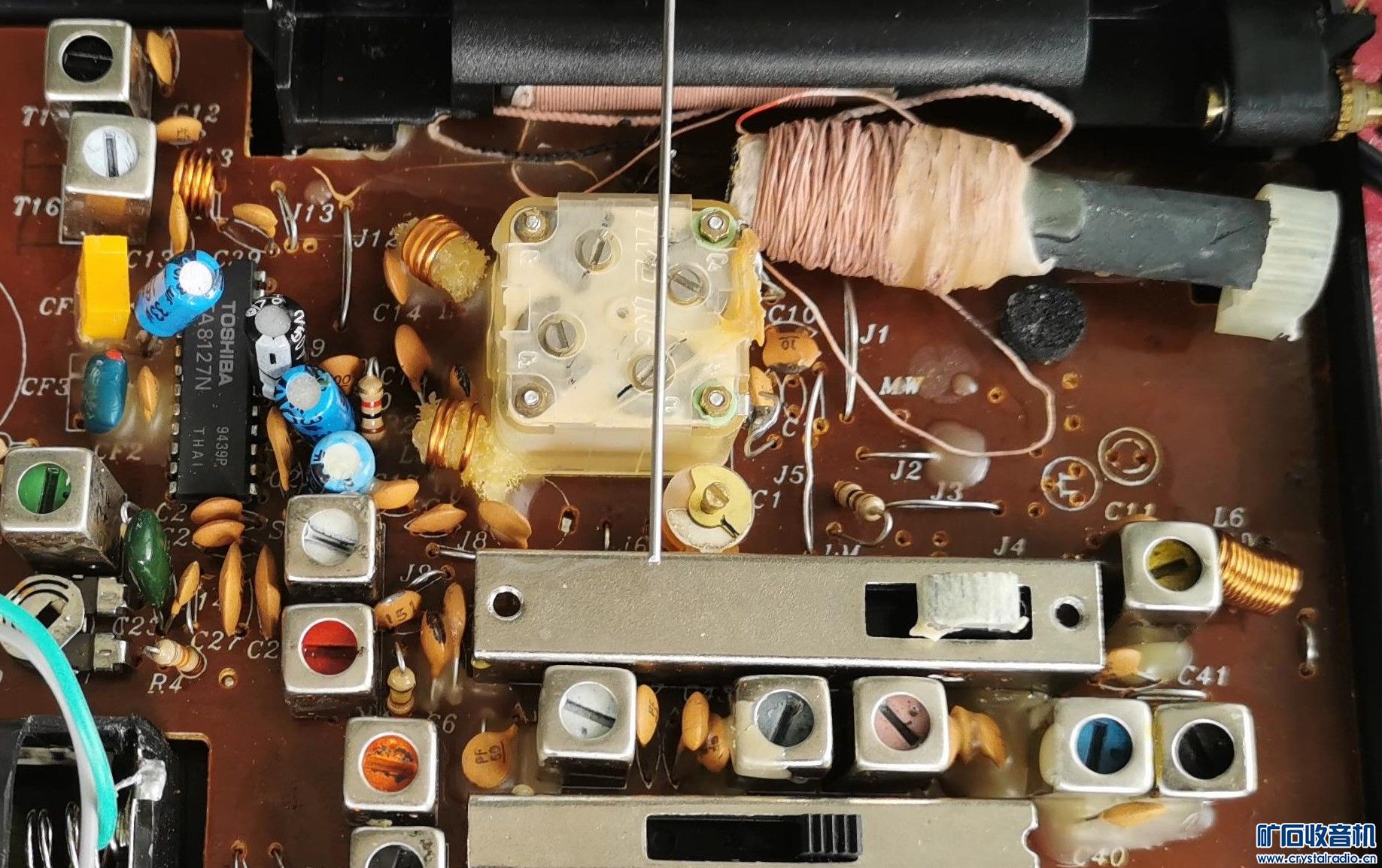

之前买了一个迪桑1010,感觉AM有底噪又没有立体声。。这次买一个1020,该机用TA8127立体声输出。记得以前用过的伯龙901、902还有一款红灯,都是TA8127加场效应管高放都很好。到手FM调高有台,调低无台,1010FM高端无台,凡是用335P四联的多波段机,FM联特别容易坏。于是换上进口350P的四联,把短波调谐回路的68P电容换成50P。1020电路板设计时有场效应管高放电路,只是产品是没有装高放。不加高放AM灵敏度不够,既然有安装位置直接就用K193和外围元件加上,灵敏度提高不少。

飞利浦TEA电路AM噪声不大,你没有调好。

收台效果和收听效果怎么样?

原机8X50mm的磁棒中波肯定不行,加高放灵敏度提高在意料之中。
