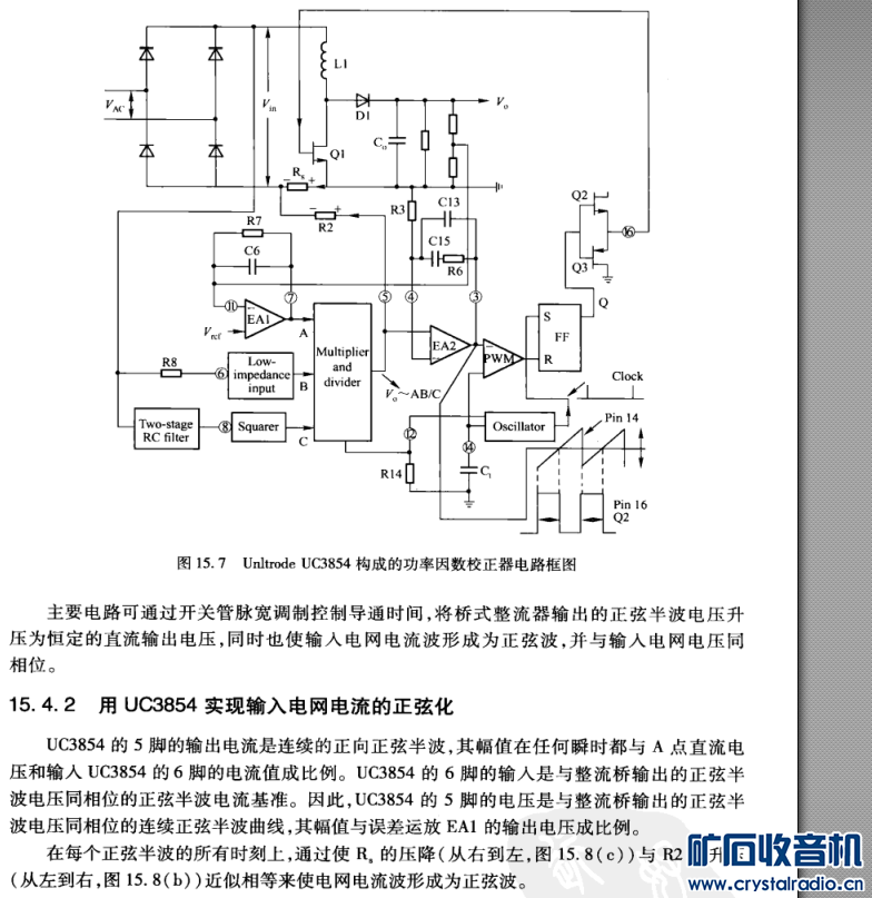

这是某PFC结构图,误差放大器输出脚通过控制网络控制MOS,误差放大器的5脚相位为输入的正弦波相位,资料上说A点(即GND)的电压和5脚近似,这很难理解,一旦输入的V+和V-稳定值,GND难道得随时变动?
 楼主| 发表于 2024-9-12 15:07:28 | 显示全部楼层
被水印挡住的字是:R2的升压
