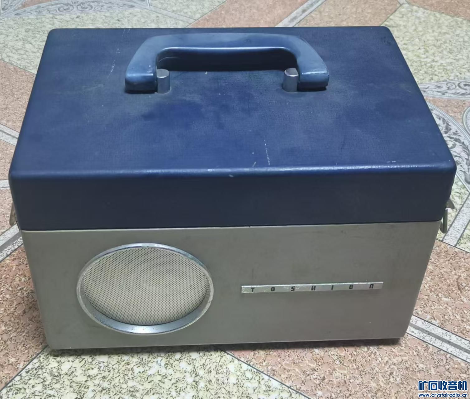

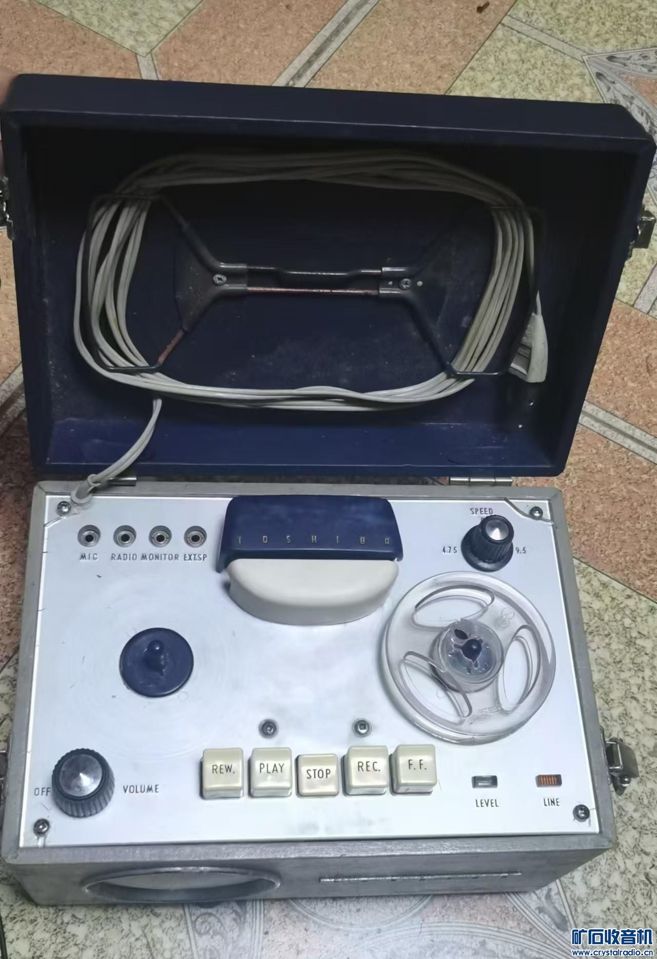

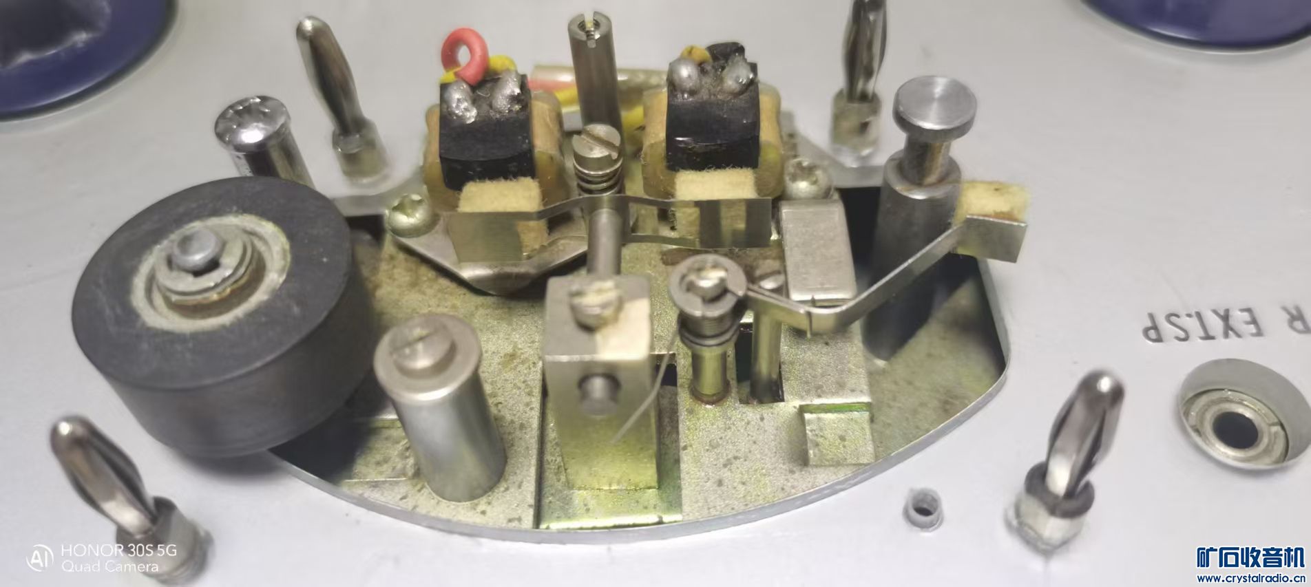

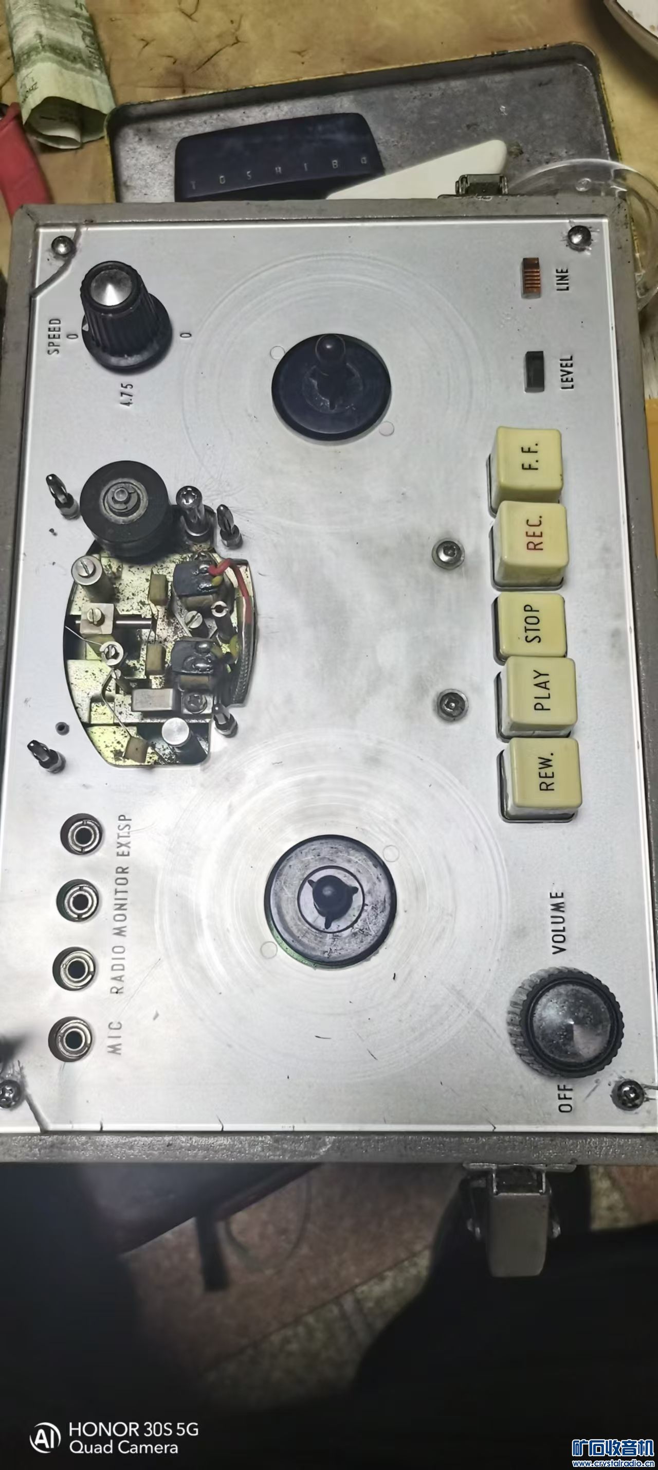

东芝微型电子管开盘机磁头故障,磁头声音非常小,在磁头两根线上输入音频信号声音正常。
请求朋友们帮助,怎么排除磁头故障,请问是磁头坏了吗?还是磁头需要消磁呢?怎么用万用表测量磁头好坏呢?
观察磁头并没有明显的磨损情况

常规磁头的检查道理和普通录音机一样,首先里面线圈不断线,用万用表就可以检查,焊开一个线头测量电阻就可以了。当然乱调过磁头方位螺钉后输出幅度会大幅下降。

清理磁头,调整方位角,如果还不好,可以找个平常的磁头,接到手机或其它音源的输出端,然后接近这个磁头,听听声音怎么样?

一,先断开磁头信号线、用万用表测量阻值。电子管磁头应该是550欧。(有些声音小是磁头里面老化,阻值变大、造成声音很小)还有倾斜角是水平的吗。中间的缝隙正常吗。
二、检查切换开关接触点是否氧化。。。。
三、先不要接磁头。在输入端两根线接个动圈话筒或扬声器最好带个输出变压器试试声音正常吗。
四、还有电子管老化、也能造成声音很小。
