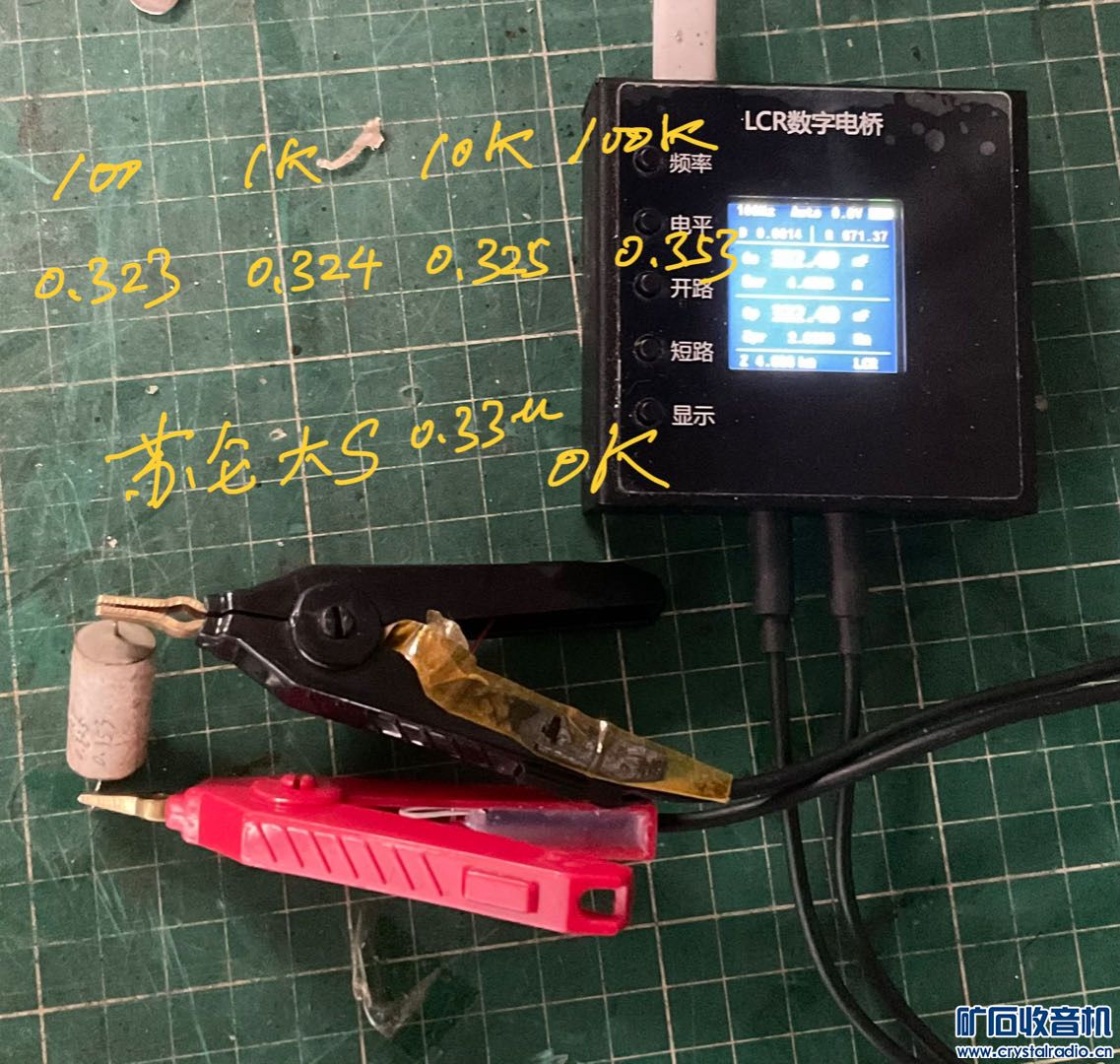

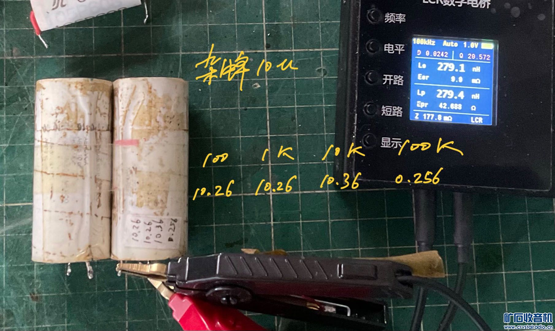

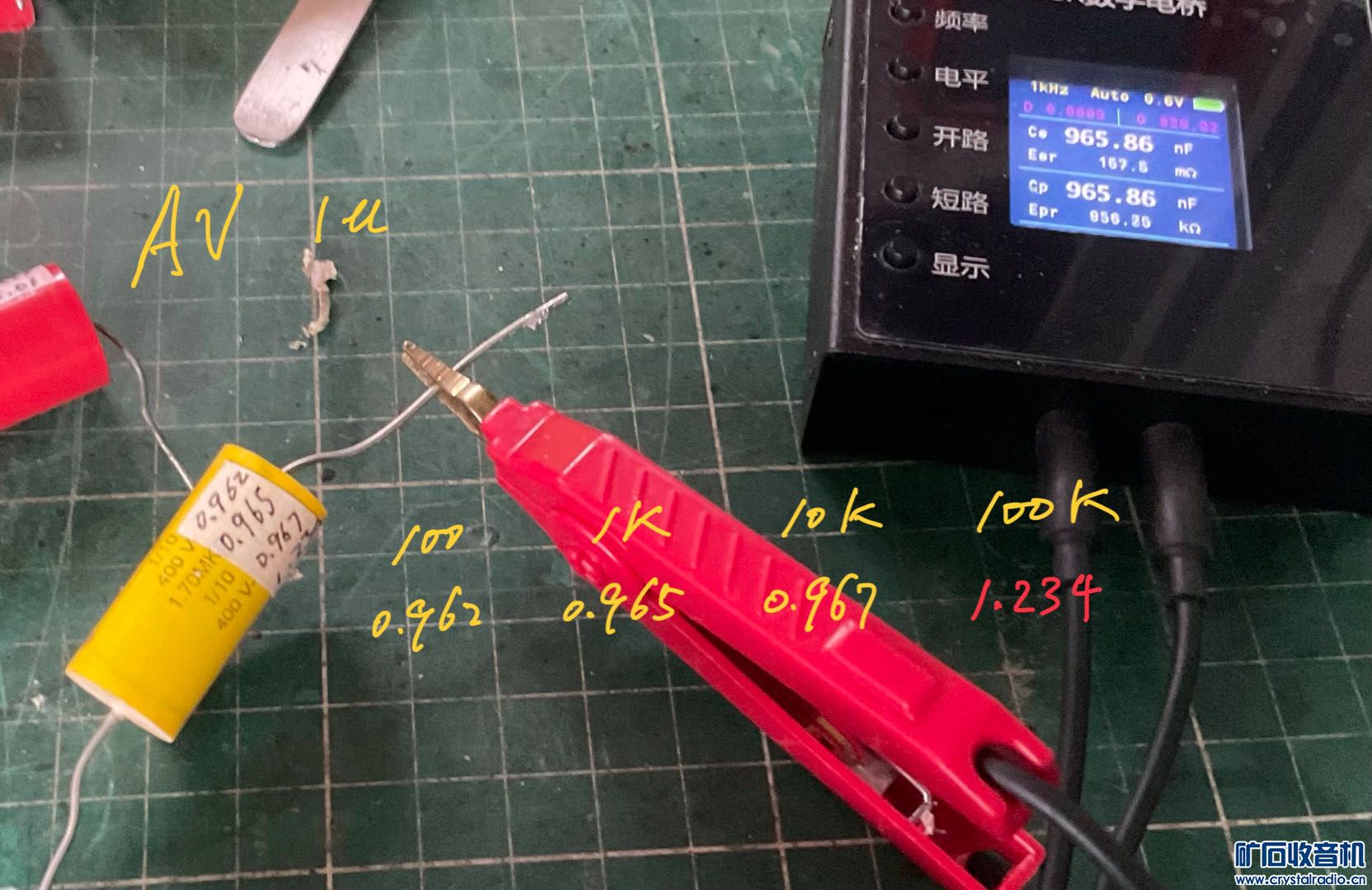

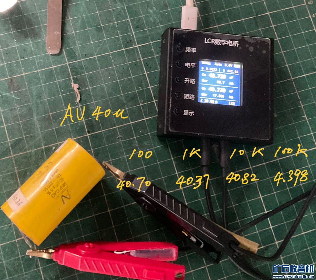

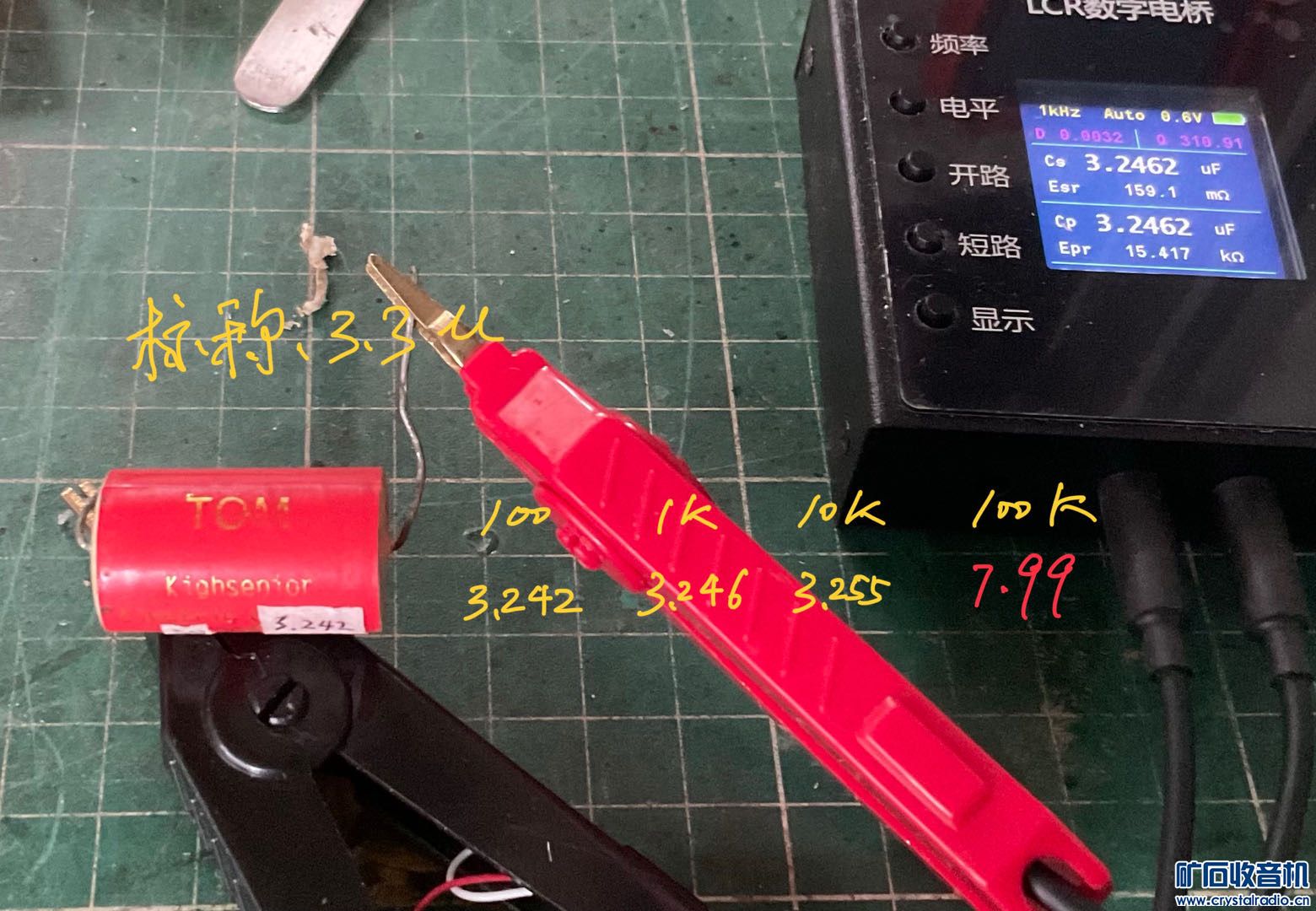

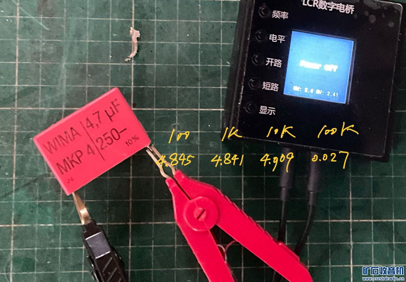

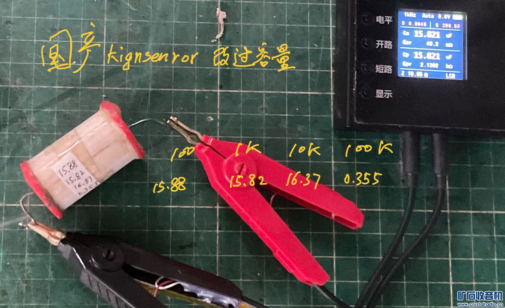

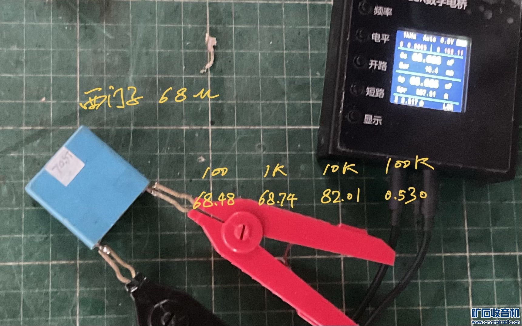

 楼主| 发表于 2024-9-14 09:33:41 | 显示全部楼层
测了一下手上的MKP电容(都是些廉价货),发现了一些规律,100~1K频率下变化很小,10K测,则不同品牌有差异,100K测,差异相当巨大,尤其是标称容量大的,基本上在这频率下可以看作失效了,但标称容量小的,普遍高频都不错,有的100K时甚至高于标称值。
5f71a701586bbffa1d4cdeedd50578a1.jpeg da7c1b1bb3a36a77edd4c2441a9818b0.jpeg 10fb01eb9665aeeaeee92579583c23d7.jpeg 702d4697bf8ad4a6c267d8404383a6dd.jpeg a0c7ffe3bc76aa15f719674db409ae46.jpeg 0d7b60a3a1b3317e3266f8a0f28c1f13.jpeg a741ce436b77215599dc03d187ab129c.jpeg 1dd7d9e25babf632aedc1bbd5d66de54.jpeg e01ed8a85e88f2db22c336da962ea6d3.jpeg

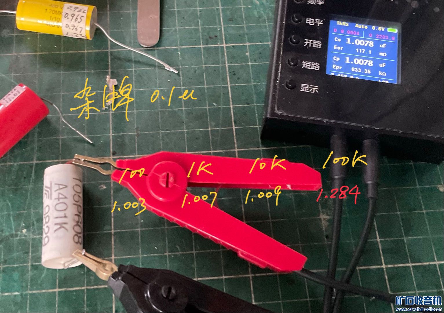

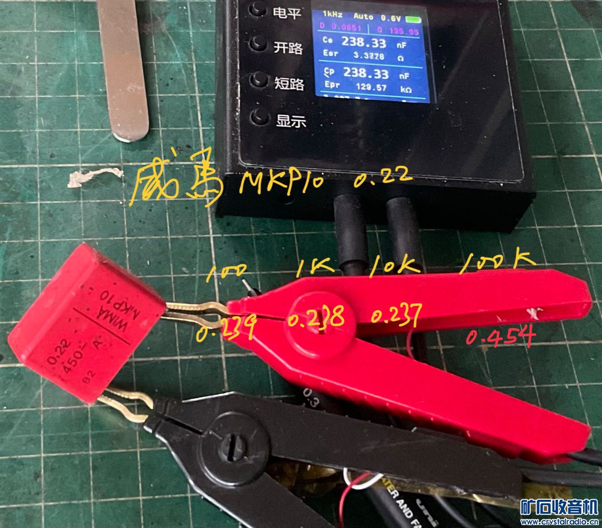

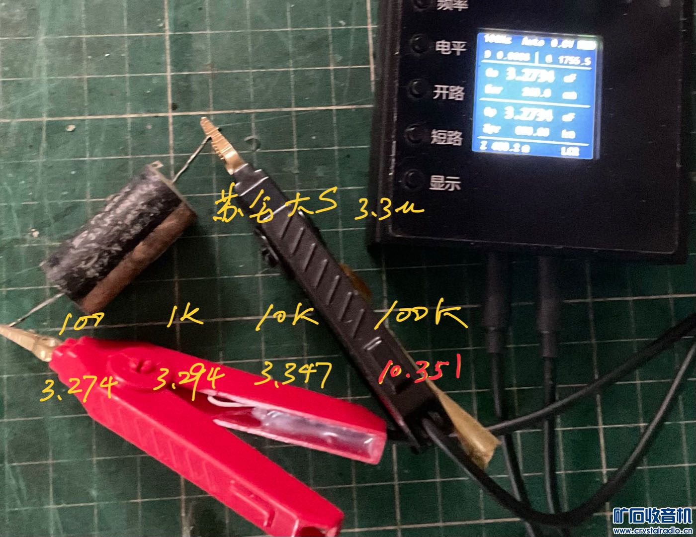

 楼主| 发表于 2024-9-14 09:37:21 | 显示全部楼层
小容量的———
4a8586001a8a86bea2f6134d77f3ac1b.jpeg 0224b9318ad3a5bbbdce53f7a607e9e2.jpeg 238e29661a4cb9d95e995bafbc650407.jpeg c97ef98c0d7e52508d4cfc3b50369966.jpeg fa8c90d6de2a58839eef9d2e07dbd537.jpeg 76dae45e8f5e7082ec7be9840647d90e.jpeg

找不到理想电容,分频器中高频电容,应该用哪个频率测靠谱?
 楼主| 发表于 2024-9-14 09:46:11 | 显示全部楼层
苏仑的3.3和0.33u明显要比现在买的几十u 的好,不知为什么。
 楼主| 发表于 2024-9-14 10:01:04 来自手机 | 显示全部楼层
MKP不是无感电容吗?不相当于很多的小电容并联吗?不明白大容量和小容量特性会差这么多,难道是假货?

D值小,说明更接近理想电容。
说不定在玄学崇拜里,理想电容并没有好的音质。
D值小说明损耗小,但不等于频响好,频响好的电容,无论用什么频率测容量值都应该不变。
好不好听是空气与耳朵的事,D值、频响是电器元件自己的事,不能混为一谈,就好比菜做得好不好吃是厨师与顾客的事,盐纯不纯是生产厂家的事,盐的指标与好不好吃不存在必然联系,扯一起谈只会斗嘴皮
任何电容在不同频率下容值都会有变化,数值大小而异,当频率很高吋,这时电容就会成感性了,容值极居变化。普通电解电容一般用100或120Hz频率测量,当用10K测量时,100uf电容就会变成6~70uf,D质仅为0.5~0.7,这是我亲手试过的,用100K测量,哈哈,只有10几uf了,高频电解电容用10KHz测量,与用100Hz测量变化很小,而且D值可以达到0.0x~0.00x。
