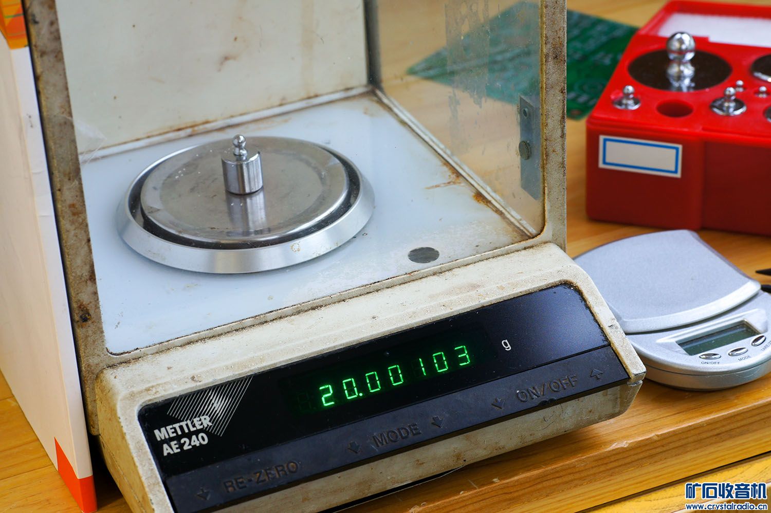

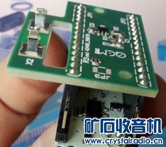

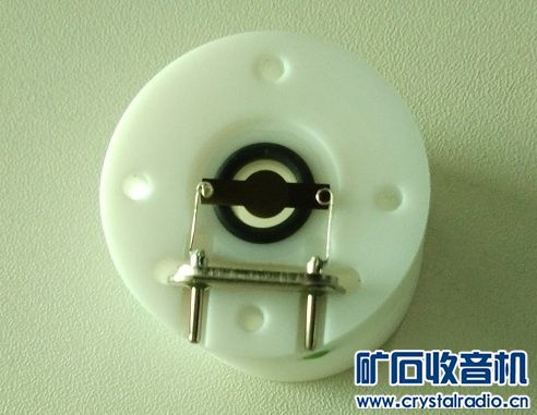

老式晶振一般石英晶片较大,接入振荡器后,一定质量的物体放在其表面会引起频率变化,校准后可以用来称量、比较质量。现在假的元件比较多,用这个可以方便的分辨(和真品比较质量)

石英秤不是一种通用的量具。它使用上有很多限制。其中之一是,被称量的物体必须和石英晶体紧密结合。否则松垮的耦合会破坏振动模式。
楼主其实说的没错,随便拆个晶振,基本就可以当石英秤用。镀膜工业里用的称量膜厚的石英秤,也就几块钱一个,不是什么高大上的东西。

确实,简单的玩一玩很容易。收拾仓库发现一些老的大晶振,年代久远有些外壳已经松脱了,插在晶体阻抗仪上测试频率老化度,发现频率会随压力改变,圆盘状振子和长条状的都行。频率高的对微小变化灵敏,频率低的适应质量较大的,如十几个毫克的,测量到的变化0.X赫兹至几百赫兹每单位。查阅资料也是这样,简单的用于比较还是有意义的,比如正品Bf998为6毫克,而且一致性很好,异于这个数值的肯定就是假的
