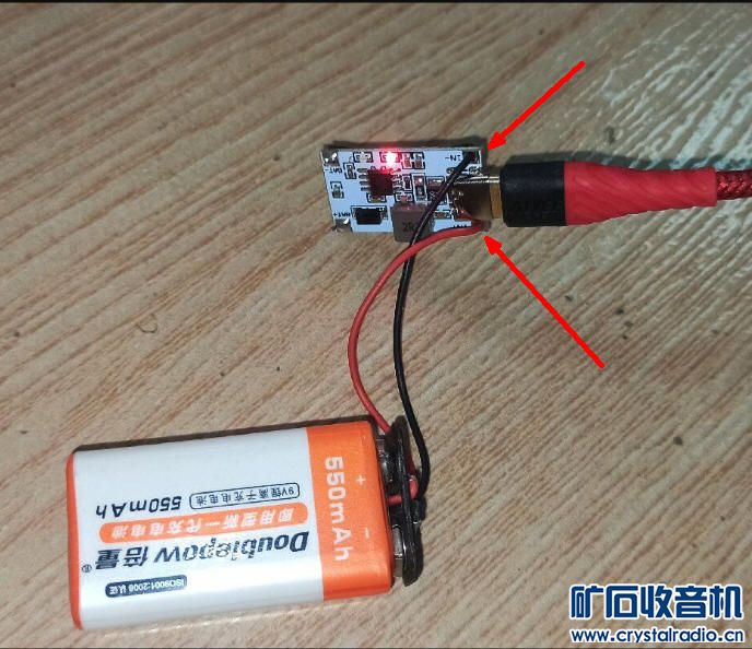

  以前网购了一套万用表2电1充锂电池套装,用于替代万用表的6F22,后来充电器坏了,只好用可调稳压电源给两个8.4V锂电池充电,感觉不太方便。近日网购了TYPE C转8.4V充电模块,加一个9V电池扣制作一个简易的充电转接板,充电电流有点大,电池电压较低时,充电电流超过1A。先用着看看了。
发表于 2024-9-11 17:52:36 | 显示全部楼层
表示没看懂。
BAT电压 8.4V好像是接电池的
发表于 2024-9-11 18:37:36 | 显示全部楼层
刚开始1A也就2C电流,看看那些手机动不动就60、100瓦的快充那可是超过10C电流,充一次看看只要电池只温热就没事,如果热多就串电阻减电流。
 楼主| 发表于 2024-9-11 18:56:57 | 显示全部楼层
jxnclff 发表于 2024-9-11 17:52
表示没看懂。
BAT电压 8.4V好像是接电池的
  我只是把电线从这两个孔穿过去,末端是焊在BAT+,BAT-两个点上的。
发表于 2024-9-11 19:10:20 | 显示全部楼层
发表于 2024-9-11 19:17:58 | 显示全部楼层
楼主电池不但是这样两电芯串联,还带有保护板。不然就不能直接串联充电了。
发表于 2024-9-11 19:22:32 | 显示全部楼层
严格讲,你是对的。一般没有保护板问题不大,很多小电器两串三串的都是直接充电,充电器是专用的,8.4或者12.6V的,用了几年也还可以。笔记本的倒是都带一整套保护,

发表于 2024-9-12 15:46:25 | 显示全部楼层
充电电流有的时候就是比较大的呀。你看下你的模块上的芯片资料。资料很详细的
发表于 2024-9-12 15:56:09 | 显示全部楼层
电池真的接对了??不是接在BAT??
发表于 2024-9-12 16:05:15 | 显示全部楼层
a0815 发表于 2024-9-12 15:56
电池真的接对了??不是接在BAT??
刚开始我也以为是电池接错了,仔细看是从输入的孔穿线弯到输出处焊接,这样做线头不容易断。如果接错5V电源是充不了8V电池的。
发表于 2024-9-12 16:23:10 | 显示全部楼层
