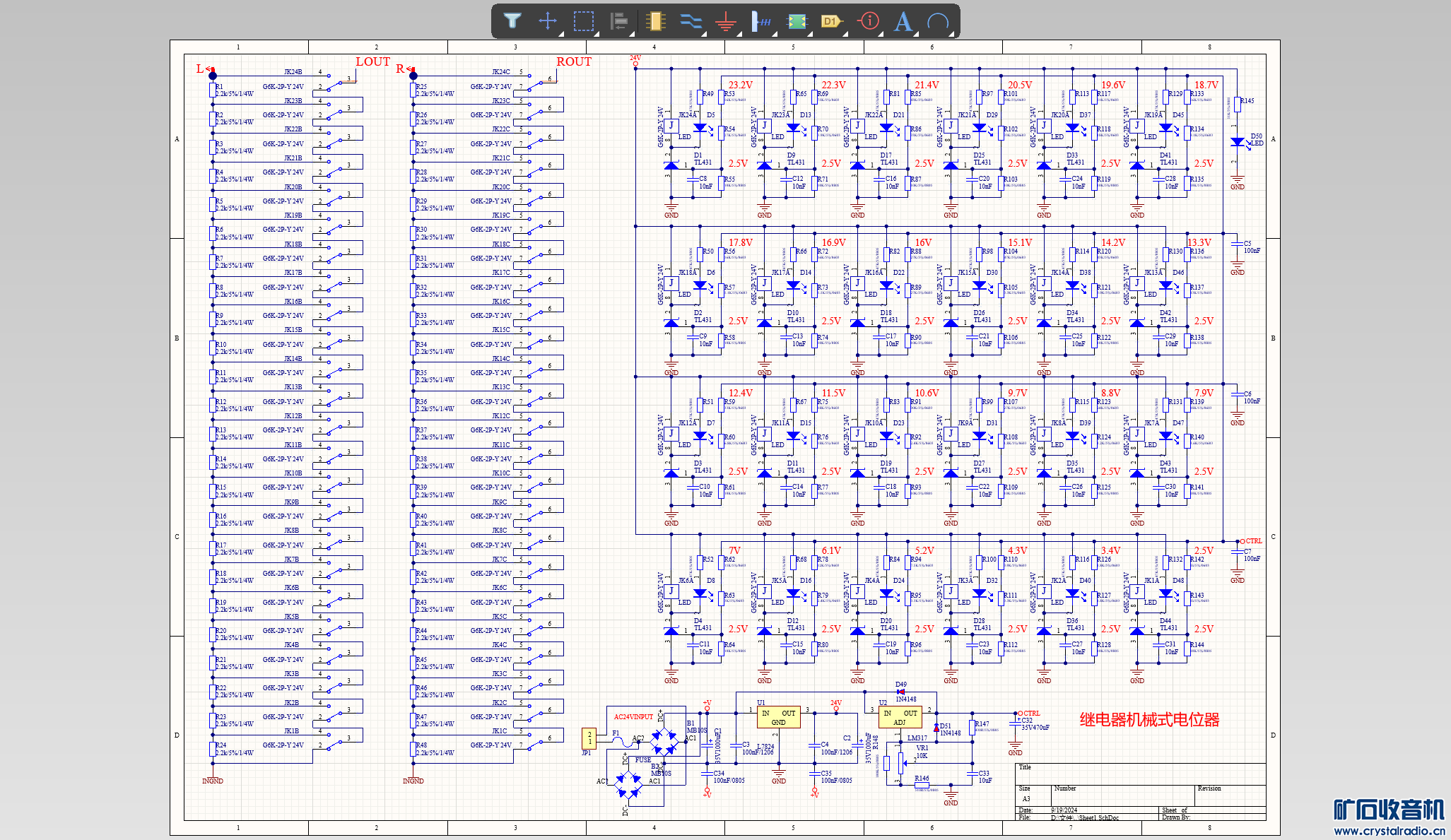

这张为机械式继电器的原理图部分,左边为两声道的串联电阻网络这里其实很简单就是两组各24个相同电阻的串联,这里有一个设计巧妙的地方就是串联相同的电阻,免去了对数型的电阻匹配模式。
右上面的电路部分为24路双联电位器的顺序启动电路,使用了相同的电路架构,这使得每路的一致性大为提高,继电器开启与关闭的线性度与一致性更为准确,这里介绍下电路原理,TL431作为比较器,当他的触发端电压达到2.5V时,它的阳极与阴极导通,利用这个特性我们在它的触发端采用串联电阻的方来规定开启电压,这样就可以通过电阻网络来设定每一路开启电压,第一路的开启电压为3V通过分压电阻让TL431的触发端达到2.5V,第二路为3.9V时分压电阻上的电压为2.5V,这样就能保证1、2路开同而第三路还未达到开启电压,电压继续增加,则才能开启下一路,以此类推,控制电压下降则会按照倒序关闭,这里只要控制电压能够线性增加,电路就会线性开启与关闭。
接下来就是这里的线性控制电压的由来,这里用到了LM317既简单又便宜的元器件,就能得到很不错的控制电压,我们在LM317的AJI端加入电位器就可以根据我们的需要得到平滑的控制电压,电路相对简单,不做过多介绍。
总之就是一个0V-25V的调压电路去控制24路电位器,每增加0.9V开启一路,就能够完成24路的顺序开启与关闭。

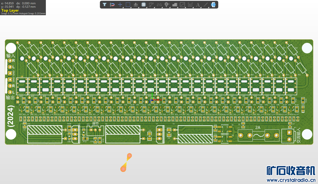

PCB板图上层
PCB板图上层
这张为PCB版图的上层部分贴片元器件全部贴在本面,采用贴片元气件的好处之一是可以免去手工焊接的辛苦,制版厂代劳贴的既好又准确,贴片部分的额元器件不参与音频信号,不对音频信号产生干扰,保留了音频信号参与的串联电阻网络,这里的电阻网络可以很具不同的喜好或者不同需求的电阻去安装即可,我这里使用了24路1.96K达尼电阻设定47K阻值电位器。

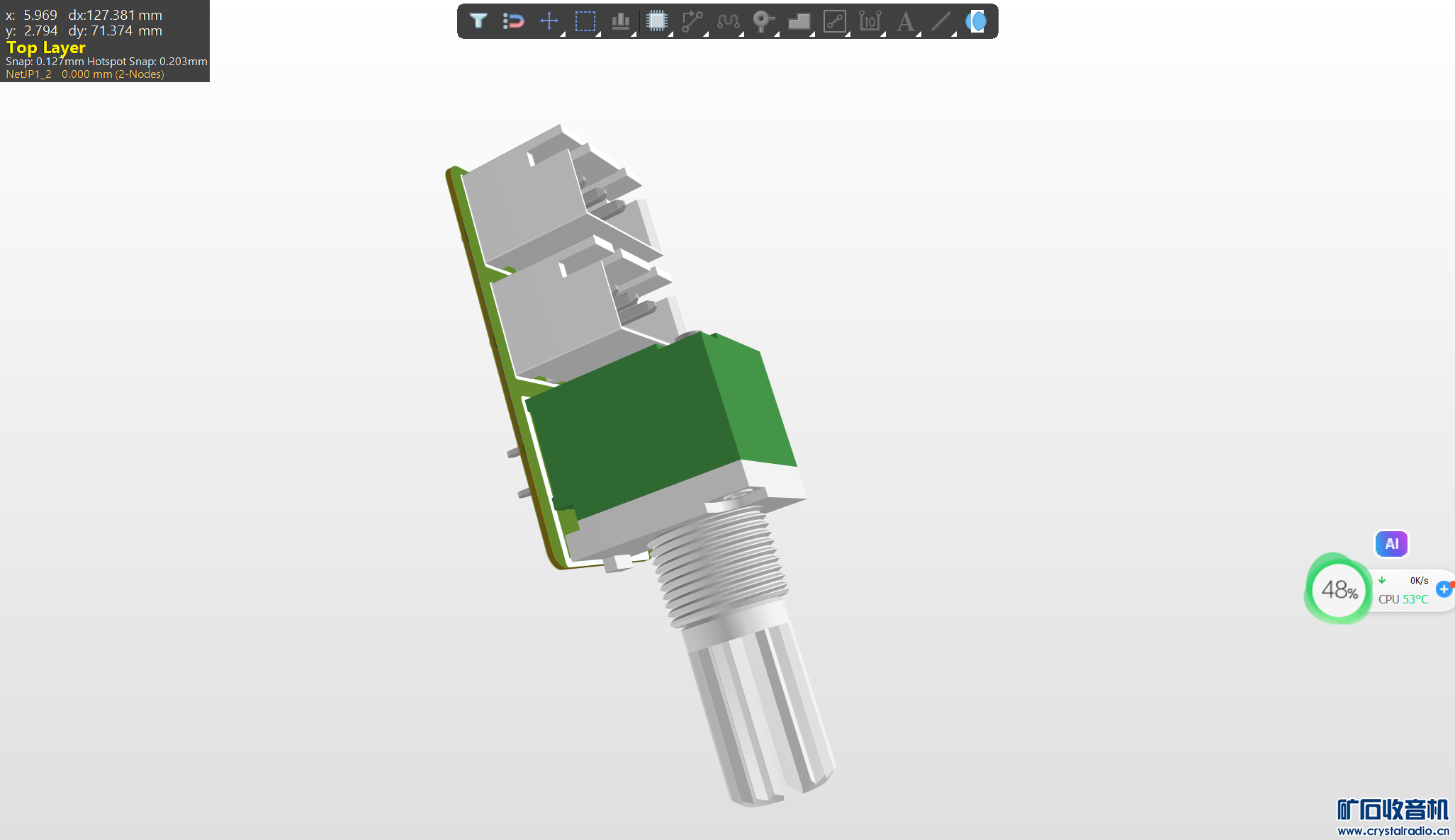

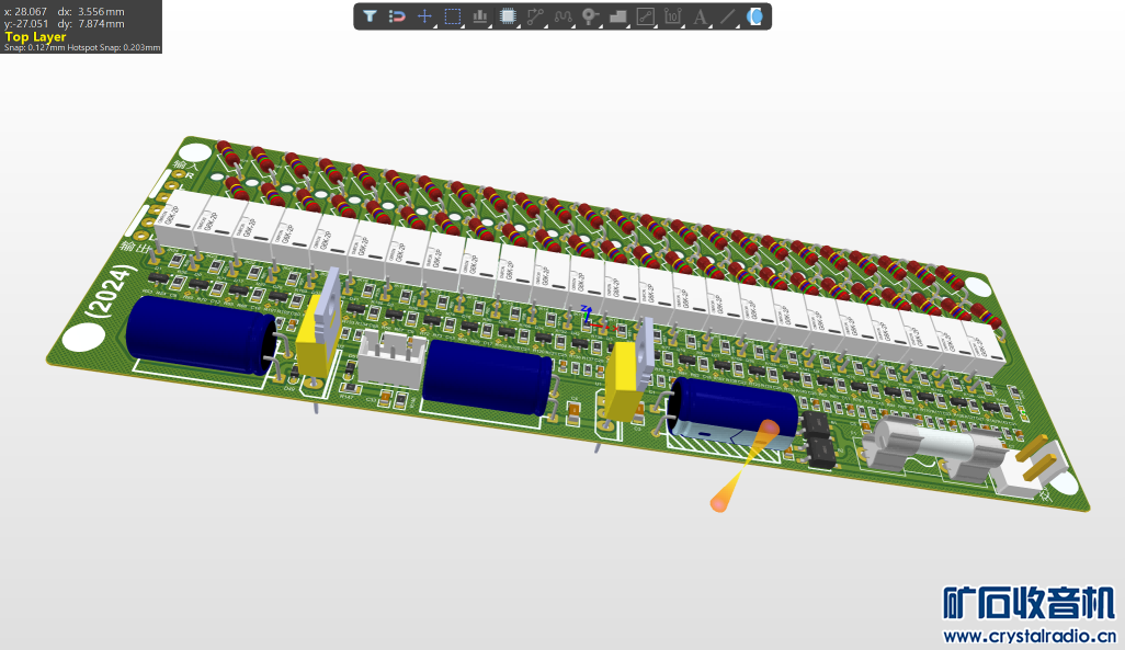

这张图片是PCB的3D效果图 这里没有多说的就时指示灯被安排在了另一面,指示灯的那面是面板面通过控制器在面板上实时观察音量大小。 pcb bottom.png pcb3dd.png PCBno3d.png PCBtop.png

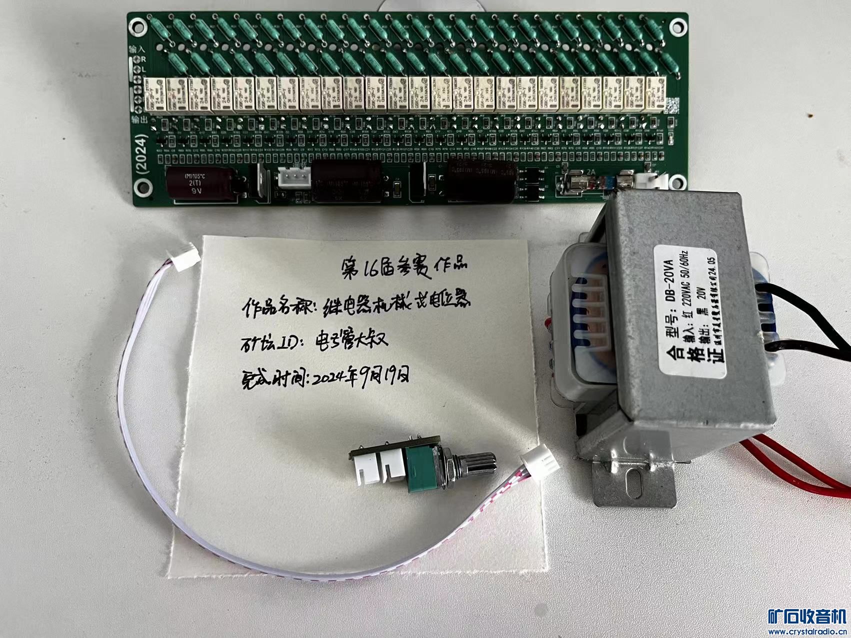

这里是控制电位器
 楼主| 发表于 2024-9-19 14:32:41 | 显示全部楼层
庐山真面目 矿坛报名卡

记得431的比较器应用回差比较大

建议采用R-2R架构,这样可以实现2n次方衰减
如果是音频用的电位器,建议采用对数衰减器,线性衰减器调节音量线性度不对
发表于 2024-11-21 19:27:02 | 显示全部楼层
采用R-2R架构 的话就简单多了,
还能用旋转编码器。
我曾经试验过 :5个小信号继电器就有32挡位。
还加入了遥控和模拟电平显示。
