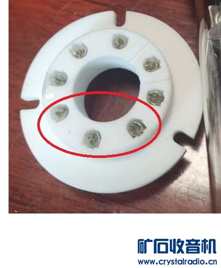

FU50的管座定位有啥好方法?
发表于 2024-9-11 11:42:16 | 显示全部楼层 |阅读模式
mmexport1726026237459.jpg FU50电子管 头一次用  一看管座  没有如八脚管  五脚管  四脚管  非常明显的管脚管位归一  让人一目了然  这个要仔细的琢磨一下还心有疑问的感觉  有啥经验介绍一下。
发表于 2024-9-11 12:22:16 来自手机 | 显示全部楼层
用纸皮描一下,再转到机箱上。
发表于 2024-9-11 12:32:30 | 显示全部楼层
用管座尺寸,用画图软件做一个图形,用打印机打印一个纸模,再用纸模定位开孔
 楼主| 发表于 2024-9-11 12:49:51 | 显示全部楼层
孔开好了  开孔没问题  但是平时插拔管子  有点吃不准。  不像有定位销或则管脚位置区别明显的
发表于 2024-9-11 12:55:09 | 显示全部楼层
第一次插,先用万用表笔或者钢针松一松管子孔,还要摇一摇,小心第一次装就爆管就行
发表于 2024-9-11 13:16:26 | 显示全部楼层
简单的办法是给管子和管座上用红漆之类的做个对位标志
发表于 2024-9-11 13:20:22 | 显示全部楼层
看准这三个孔,找对应关系,手拿电子管垂直放入,慢慢转动插入。
发表于 2024-9-11 14:11:32 | 显示全部楼层
淘宝咸鱼有改大8脚的,不过很贵。120一只。
发表于 2024-9-11 14:59:33 | 显示全部楼层
用拆机的老管座安全可靠,也不存在定位问题,角度不对根本插不进去。
 楼主| 发表于 2024-9-11 15:55:41 | 显示全部楼层
谢谢楼上各位的回复!
发表于 2024-9-11 20:59:00 | 显示全部楼层
这管在管壁上有个凸起,正常安装后,按管壁上凸起相对应的在管坐上做个标记就不会插错了。
发表于 2024-9-11 22:20:06 来自手机 | 显示全部楼层
管座不便宜。
 楼主| 发表于 2024-9-12 07:59:53 | 显示全部楼层
是这个脚插这个座眼里?
 楼主| 发表于 2024-9-12 15:28:31 | 显示全部楼层
测量过了  红圈的事脚①  4   8脚是灯丝
