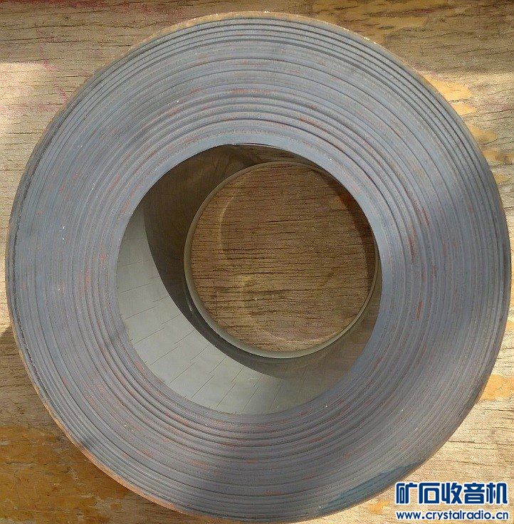

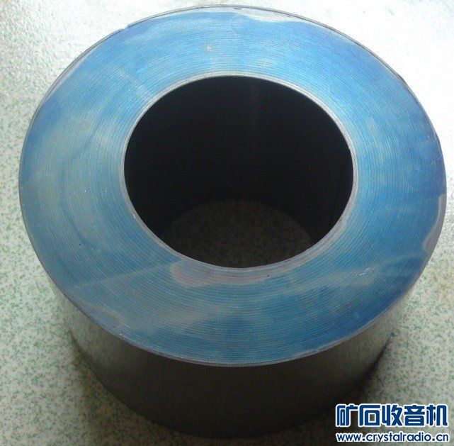

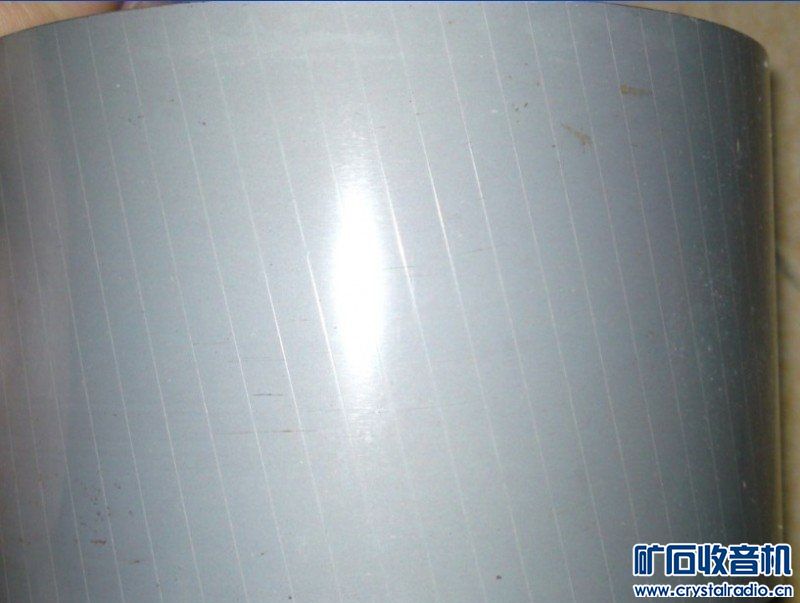

这种调压器一般铁心断带多拼接的我拆过本来想用做牛放弃了卖废铁了没搞懂为什么是双电刷滑环
发表于 2024-9-13 21:41:24 | 显示全部楼层
国产货卖给国人的质量一般都很差。楼主这个没花钱,否则他肯定不能买。
变压器的好铁芯可不好找,至于漆包线,一般区别不大。
发表于 2024-9-14 11:38:50 | 显示全部楼层
变压器的好铁芯可不好找,至于 ...
我拆的品牌是德力西外面一层是铜线圈里面是铝线圈短路才拆开看到的。
发表于 2024-9-14 12:00:37 | 显示全部楼层
可不止德力西呀,崇州恒大,舜红... 等等 多了去了,都大厂。
很多是老旧电力变压器淘汰下来按照吨卖,这种大厂买去分切重新卷绕,重复利用了...
