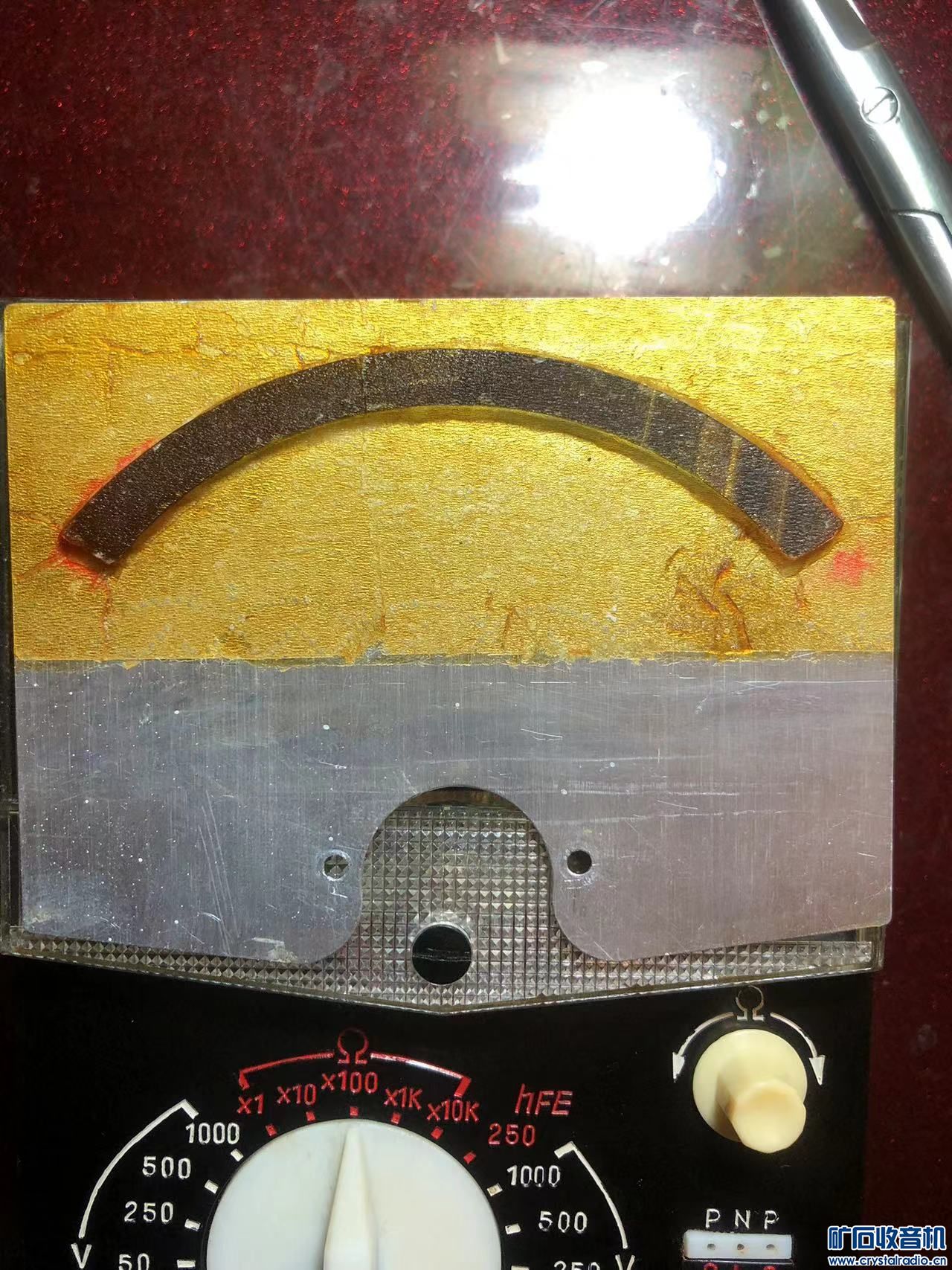

刻度盘更换反光镜,上周六旧市淘到一配件表,尝试用手帕纸+虫胶漆修复,先用无影胶分点固定好反光镜,铺上手帕纸用棉棉沾涂,最后刀片裁边,酒精美容,效果还不错。不知道以前是什么胶纸固定的?一般不干胶纸肯定不行
发表于 2024-9-10 22:05:39 | 显示全部楼层
没有看懂,第2 第3图是背面还是前脸面?

 楼主| 发表于 2024-9-11 06:19:49 | 显示全部楼层
刻度盘背面贴合玻璃镜条,看着简单,动手一点也不难,

发表于 2024-9-11 10:05:54 | 显示全部楼层
以前多数是用虫胶也就是干漆片加酒精溶化后粘贴固定的。
 楼主| 发表于 2024-9-11 10:32:13 | 显示全部楼层
用胶布、不干胶镜片凸起部很难压服贴,装不进表头托槽内,手帕纸有三层取一层+虫胶修复很方便,分享给玩家参考。
