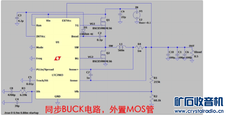

发表于 2024-9-12 18:14:18 | 显示全部楼层
看看和这个是不是类似
