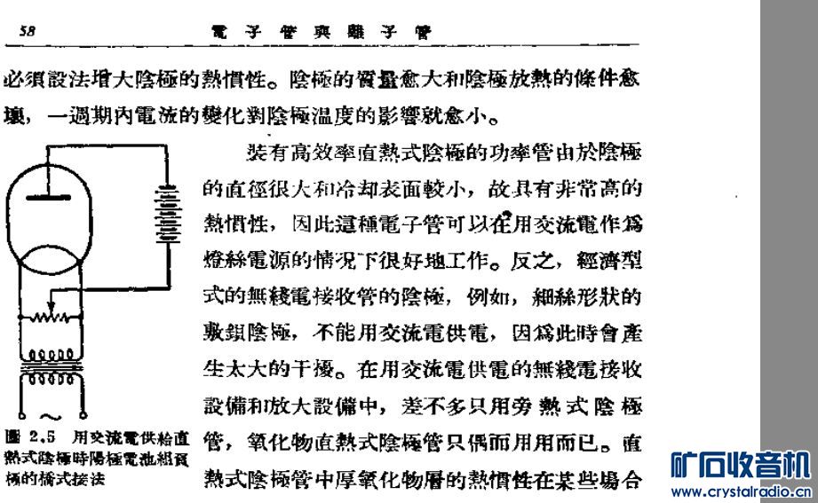

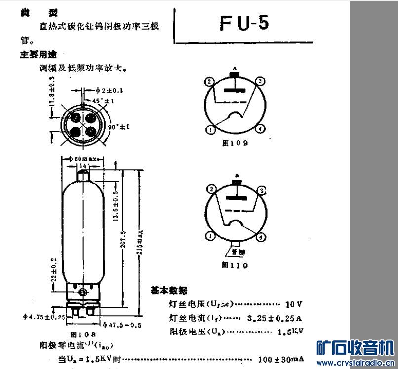

ГМ70这类大功率管灯丝电流都很大,热惰性没得说,都是交流供电。

发表于 2024-9-11 16:11:47 | 显示全部楼层
发表于 2024-9-11 20:51:37 | 显示全部楼层
胆艺 发表于 2024-9-11 15:53
于版  交流灯丝供电  能否详细点说  最好有例子  本来我也想试的  但是左增军做过这管的机器  所有的管子 ...
下面的你仔细的看看就明白了。
