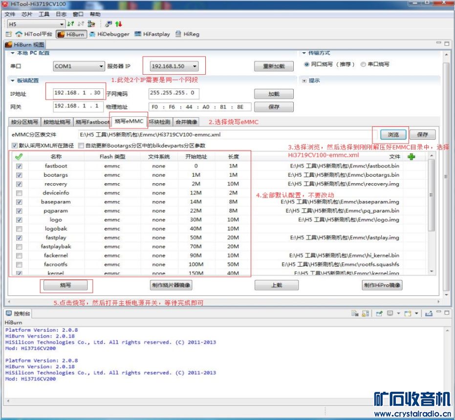

将主板电源关闭,然后用刷机线连接电脑的com和主板的com,
用网线连接电脑的LAN和主板的LAN
安装H5刷机工具包中的“jre-8u65-windows-i586.exe”
分别解压Emmc.rar和HiTool.rar到电脑硬盘中
前往解压好的HiTool工具目录中,运行eclipsec.exe工具
注意此处一定要运行
eclipsec.exe程序!!!
HiTool运行Hitool。exe会说没有环境,自己会配制ini中的java环境也行!
烧录uboot使用的是串口,其他固件使用的是网线tftp方式,注意别让其他程序占用端口。
数据线的定义可以看看这个。
注意第一个 fastboot 需要选择固件包中2.0目录下的fastboot.bin。原因未知,反正我用emmc下的fastboot.bin烧录没有成功!
烧录完成后可以尝试拆下spi flash,就是cpu下方的8脚IC。正常情况下就可以启动了。期间网线和串口不必卸下,为稍后的授权做准备!
