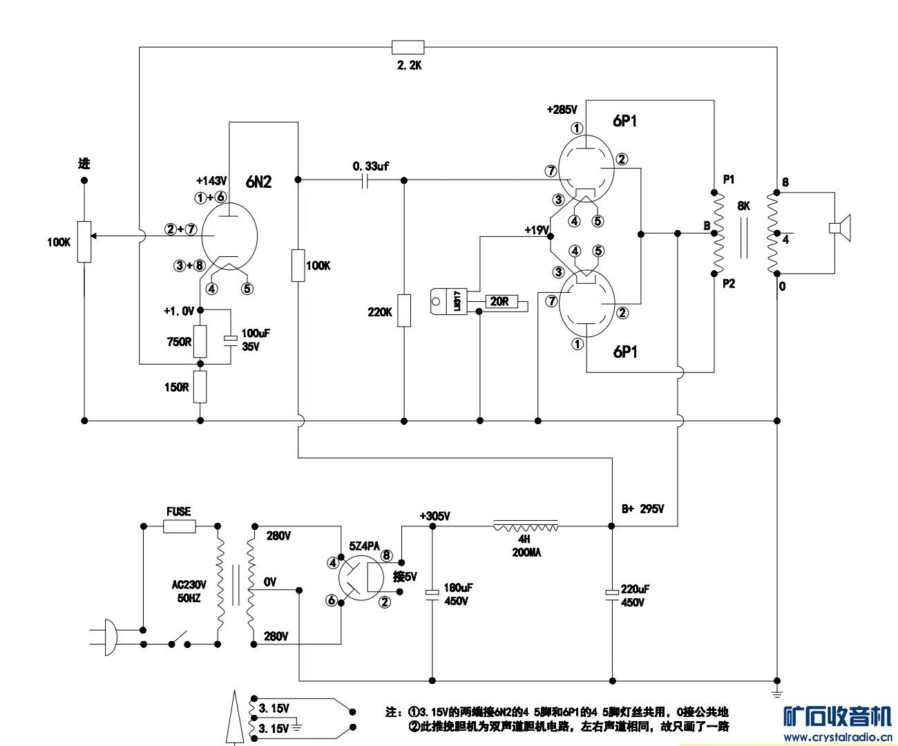

发表于 2024-9-10 10:22:59 | 显示全部楼层 |阅读模式
请教老师们,需要改动的地方有哪些?

 楼主| 发表于 2024-9-10 10:30:50 | 显示全部楼层
手头还有6P15、6P6P管子,我看了下输出牛阻抗是一样的,用哪种管子效果好点?

发表于 2024-9-10 11:06:54 | 显示全部楼层
我感觉如果输出牛和电源牛有足够的功率储备,可能也就输出功率有点提升,大动态时低音或感觉力道足一点?
 楼主| 发表于 2024-9-10 11:17:47 | 显示全部楼层
好,我找了几个6P14的推挽电路,抽空改的看看有没有效果。

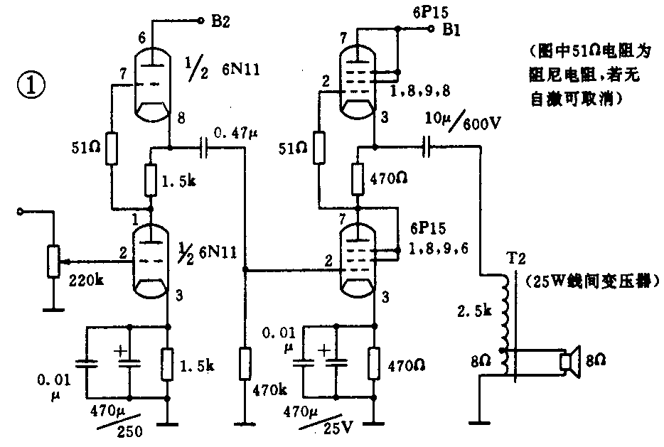

发表于 2024-9-10 21:58:19 | 显示全部楼层

回到问题本身。
目前的6P1推挽,觉得有那些不足吗?
如果有,是那些方面?
如果没有,那么想提升哪方面呢?
如果说不清楚,自认为好的声音是什么?期望达到什么样的声音才能满足想象的声音?
把上面问题搞清楚了,其他问题才好解决一些。
